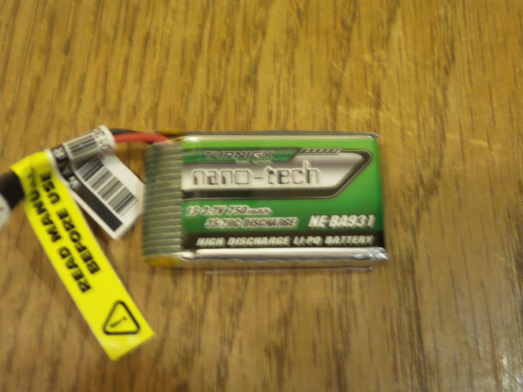

Egyelőre még nehezek az új propok. Az egyébként is fölöslegesen hosszú acélcsavarok túl nehezek. Ki fogom cserélni vagy műanyag stiftekre, vagy alu szegecsekre.
A 8520-as motorok is belekívánkoznak a gépbe, de minden nem megy egyszerre....
Még az eredeti csíkos pizsamás akkukat gyilkolom, de harmatosak nagyon.
Hamarosan bevetem az újakat, mert ezek ....
Holnap megírom milyenek az újak, mert fejből nem emléxem, és már nem matatok a szobában....

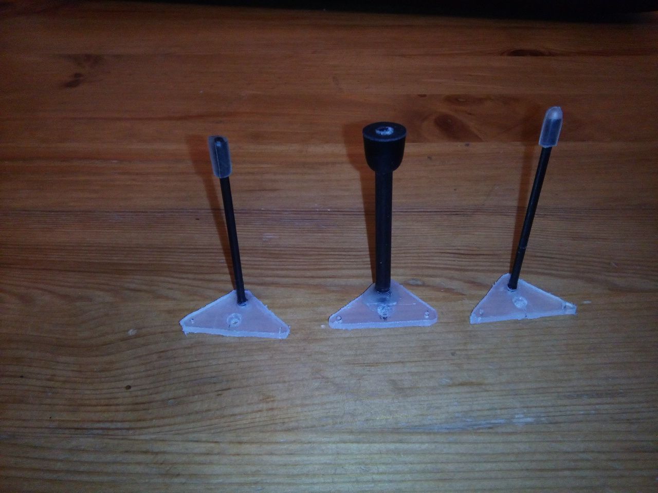

Felkutattam összecsukható 6045-ös propokat.
(Nem egy egetverően hígh quality, de nincs se jobb, se rosszabb, örültem, hogy ez van....)
Ez eddig nem nagy ügy, a sűrűje most jön.....
A propok felfogatása természetesen nem jó az x5-re... Most jött az agyalás: mit, hogyan??? ....
Beáldoztam egy garnitúra x5 propot az ügy érdekében....
Levágtam a felfogató nyúlványokat, amik a tengelyre mennek, 6 szögletű belső résszel....
Minél hosszabb darabot igyekeztem levágni, ahogy csak hozzá tudtam férni szikével....
Befogtam egy csavar (M1.5x20mm) segítségével a Dremel drillembe, és kb.0.05-0.1mm - t finom csiszolópapírral leszedtem az átmérőjéből, (ennyi kellett, hogy jó szorosan bele tudjam préselni a prop furatába) apránként, többszöri próba után, amikor méreténél volt, egy csepp pillanatragasztóval belepréseltem a propba ....
Amikor mind kész, balance-oltam őket, (ez kötelező, mert ütnek mint a fene), és felraktam a gépre....
A propok szárait annyira szorítottam meg, hogy ne lifegjenek össze-vissza, de a motorok beindításakor viszont azonnal kinyíljanak ....
Nagyjából ennyi .... -
