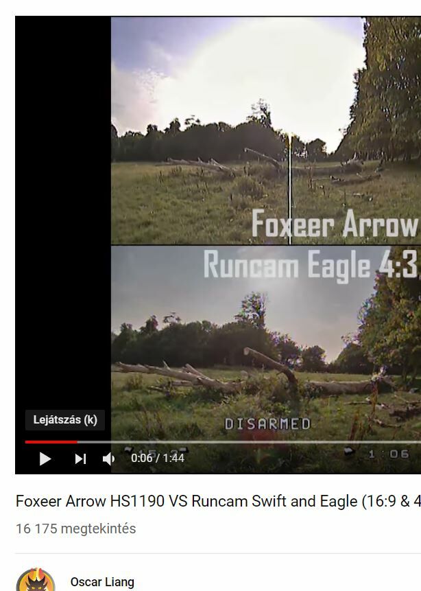

syler123 #62265 üzenetére
Én egész pontosan ERRŐL beszélek. Kerek 5 perctől van az eagle. Most ne a szar jelet/szűrést nézd. Hanem hogy kevés fényben is szar, sok fényben is szar és hirtelen átmenetekben is szar. És ha pont ezekben szar, akkor az bizony szar. Pedig ebben a vidiben már a V2-es 1177 van. Sokszor totál homályos, elmosott képet kapok a 1177-el.
Ezt pl Oscar barátunk csinálta. Itt is lejön a probléma. Pedig már ebben a tesztben is 1190 volt, nem is 1177.
