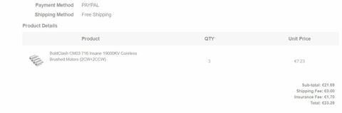

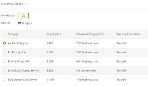

Akkukra nincs más megoldás, 3.60 Euró a fix ár, és ez az egy módja van innen.
. Annyiban gáz, hogy nem egy Royal Air Mail.
. Szal nem két nap lesz. De ha szerencséd lesz, akkor kb. 2-3 hét. Bár most minden áll a kínai újév miatt február 13-ig. Totál semmit nem csinálnak a rendelésekkel. Vagy egy rakat függő rendelésem, már január 26-27-től. Akkor kezdődött, 26.-án és február 13-ig tart.
. Ez van.

A 6os szett 7000Ft-ra jon igy ki a kuponnal, de csak "air parcel register" szallitasi opcio van, az lehet gáz?

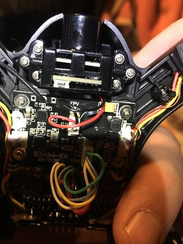

Így néz ki a belseje.

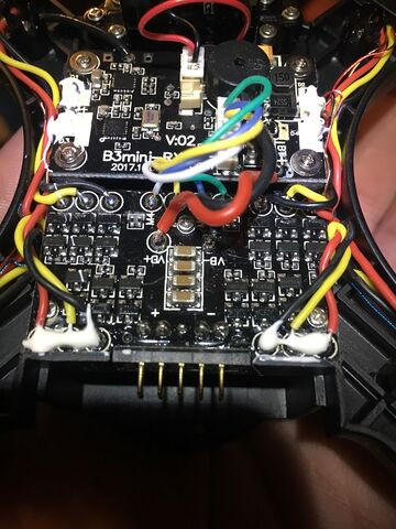

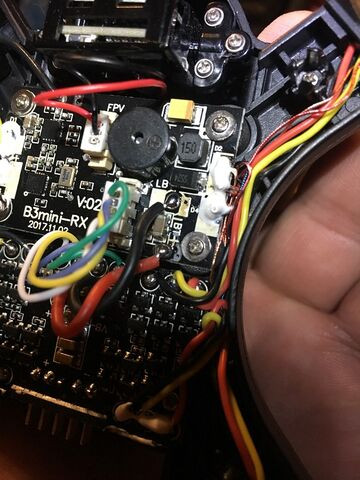

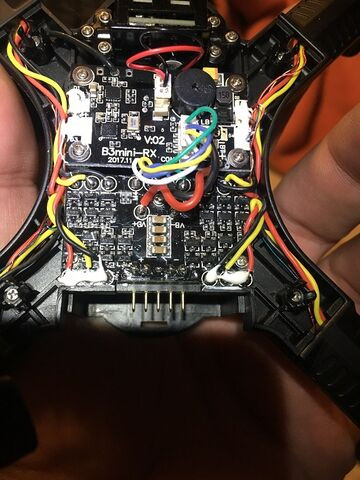

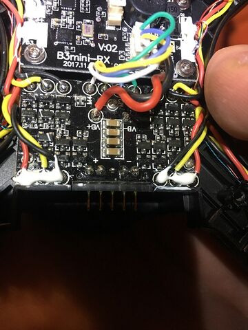

Sajnos amit írsz, evidens, eltekintve attól, hogy megfelelő teljesítményű pákám az nincs.
Természetesen rögzítve van a kábel mindig, de hát megmozdult benne.
Most szépen lepucoltam a forrszemet, és a vezetéket is, és gázossal odaforrasztottam. Ólmozott ónom nincsen sajnos. Most két kötegelő is fogja, remélem jó lesz. Most viszont abba futottam bele, hogy nincs kameraképem. VTX megy, de csak feketeség. Isten tudja megint mi lelte. Kamera be van dugva, ellenőriztem, forrasztások jók, rövidzár nincs, géppel minden rendben. Érdekes....

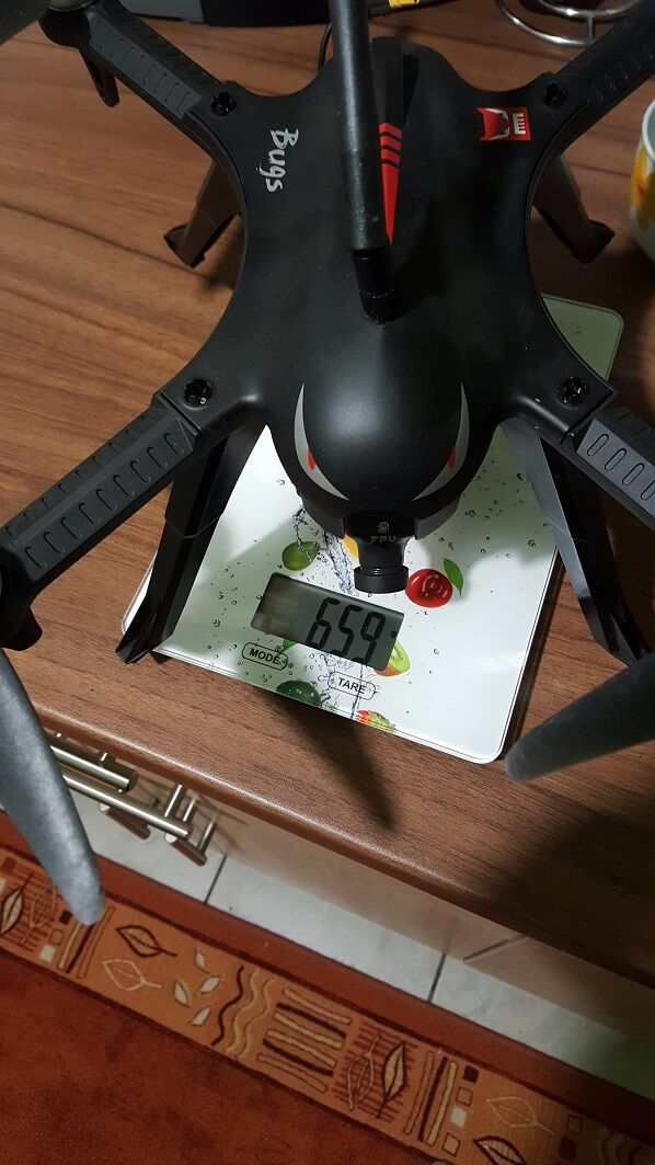

Az az ár kamerával van csak. És az is inkább közelebb van a 20-hoz, mint a 13-hoz.
Én vettem, és még a lengyelektől jött, talán 3 napon belül. Maga a gép nagyon jó, elég agresszív már azon a gyári 2s akkun is. De tényleg jobb, ha átforrasztod egyből Xt30-as csatira, mert a gyári akku szerintem drága hozzá (~15 Eur/db.) A repideje jó. A kamera megint szar. Nem olyan hullámos, mint az 5820/30-ak pl, de amint megmozdul a kép, elmennek a színek, a felbontás még egy LST-hez képest is egy vicc. (Most nézem, ebben C5810 van, szal még gagyibb.) Tehát eleve kellene bele egy minimum 20 eurós kamera, vagy egy 10 eurós AIO kam. Ez csak a gép, távval. Amiben minden benne van, az több mint 90 euró, bár ez kuponnal egy kicsit korrigálható. Mivel a kamera eleve tré, ha jó lenne a szemüveg/kijelző, akkor sem lenne faja, ráadásul ez a szemüveg azért nem az a .khm..hogy is mondjam...szépen. Kompromisszumokkal használható.. Ez így diplomatikus.
HA van normálisabb szemüveged, HA van másik kamerád, HA van jobb akkud, csatid, akkor ez egy jó vétel. Szerintem.
Ráadásul a 20%-os kuponnal 2b6adc ez még jobb. 46.79 Euró. All in 72 Euró. Az Eu shipping hiába priority, lesz egy hónap, mire megjön. Kb. ennyi.
Még valami. Ez nem Egy monitor+szemüveg, hanem egy olyan szemüveg, amibe belerakhatod a monitort.
. Még mielőtt azt hinnéd, hogy habzsidőzsi van.

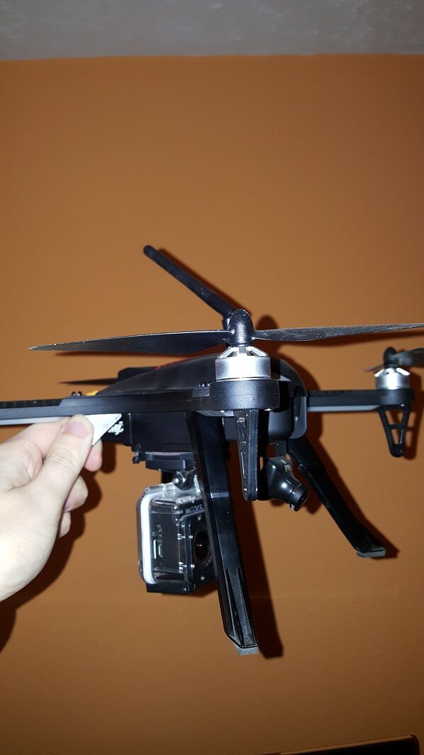

Markizmark
durkonorbi #62601 üzenetére

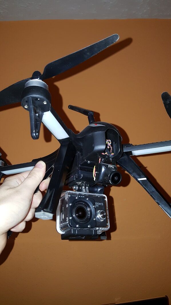

Az enyém hasára vízálló tokkal együtt tettem egy SJ4000-t + FPV szett a gépre építve. Kb. 600 gramm lett összesen, de este le tudom mérni pontosan.
Elég lomha lett amúgy a gép, egy gyorsabb ereszkedésből (majdnem szabadesés) nehezen lassít le.
Ha jól emlékszem max 10 percet bírt így.Itt repülök vele másodszor, itt még csak az Sj4000 van rajta, FPV nincs, de így is látszik hogy gyors ereszkedésnél beremeg ahogy fékezek, plusz oda is verem.

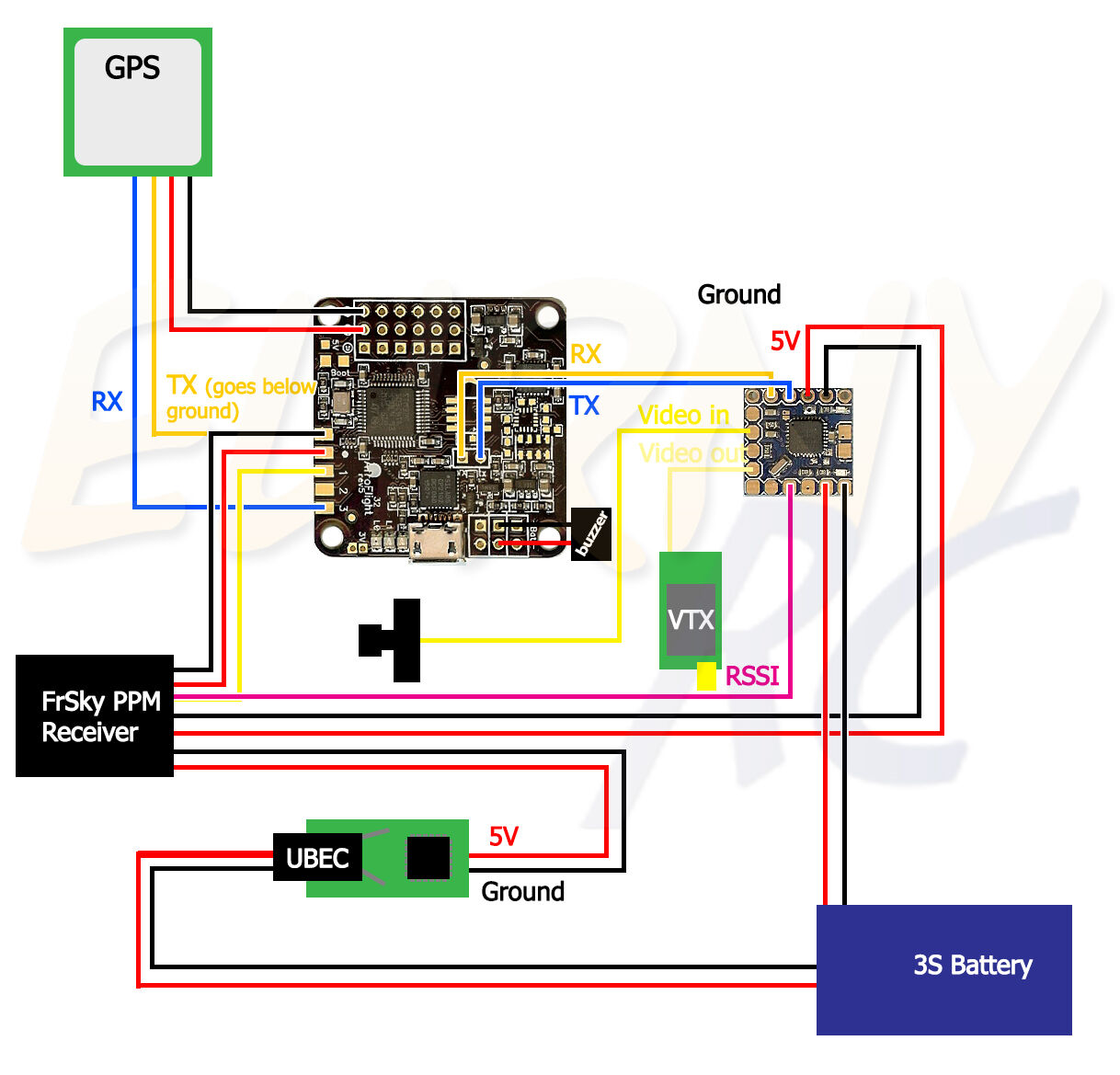

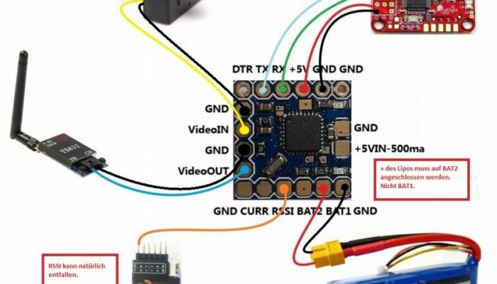

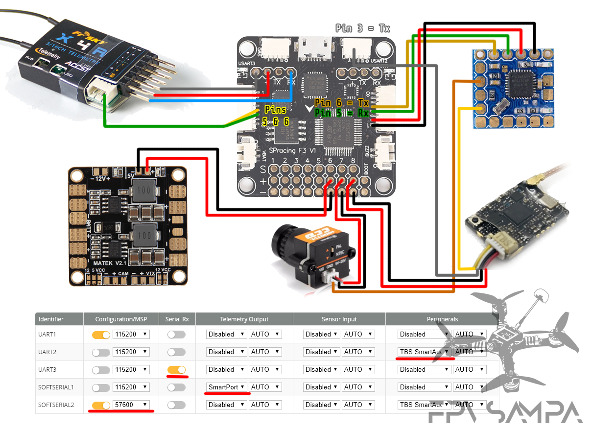

Amúgy ahogy végignéztem nem másik FW kell neki, mert az mindenképpen kell.
Eddig én még olyant nem kaptam amit ne kellett volna felprogramozni.
A Configh lapon válassza ki hogy nocontroller, meg a Tools menüben a Portnál választ mást.
Persze így mutat feszt, mert a Minim képes rá, abban már nem vagyok biztos hogy az idő is nulláz mikor indítod a gépet, mert a fickó azt nem mutatta, csak hogy az aksi rádugásától mennyi idő telik.
Ha nem nulláz, legfeljebb mikor indulsz megjegyzed az időt, de amúgy is látod a feszt hogy már le kellene szállni.Az a baj hogy az OSD modulnak 5V 500mA regulátort írnak, tehát olyan keveset azért nem fogyaszthat.

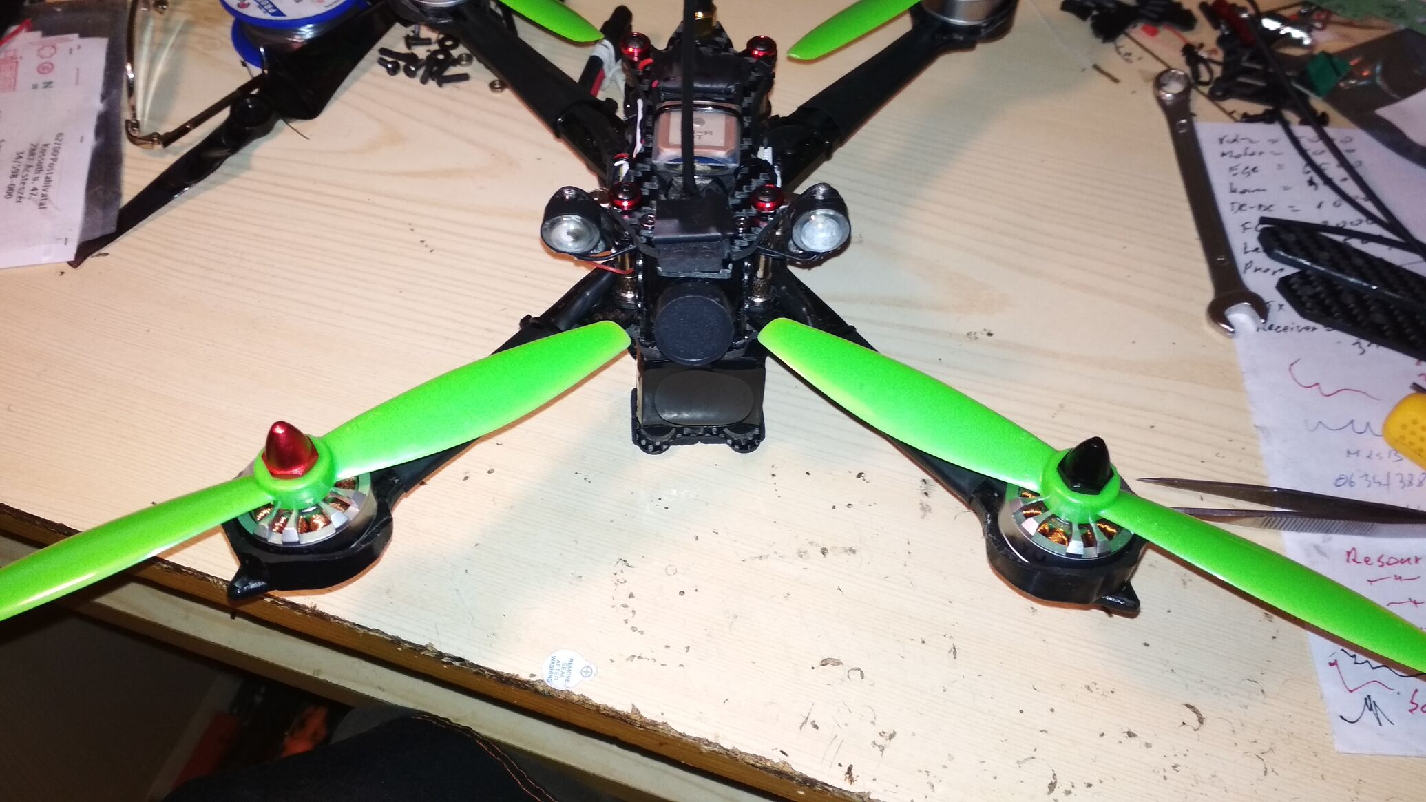

Azt nem vettem hanem csináltam, pontosabban a karok Martian II karból készültek, az aláírásomban szereplő váz elemet vettem, de benéztem mert felső platni nem volt hozzá, így megoldottam másképpen.
Egyébként van egy 255-ös is amire rámegy még a 6" prop is.
Tudod nálam ez ilyen hóbort szerűség, ha látok valamit olcsón nem tudok ellenállni.Itt a nagytesó, ezzel már repültem is.
