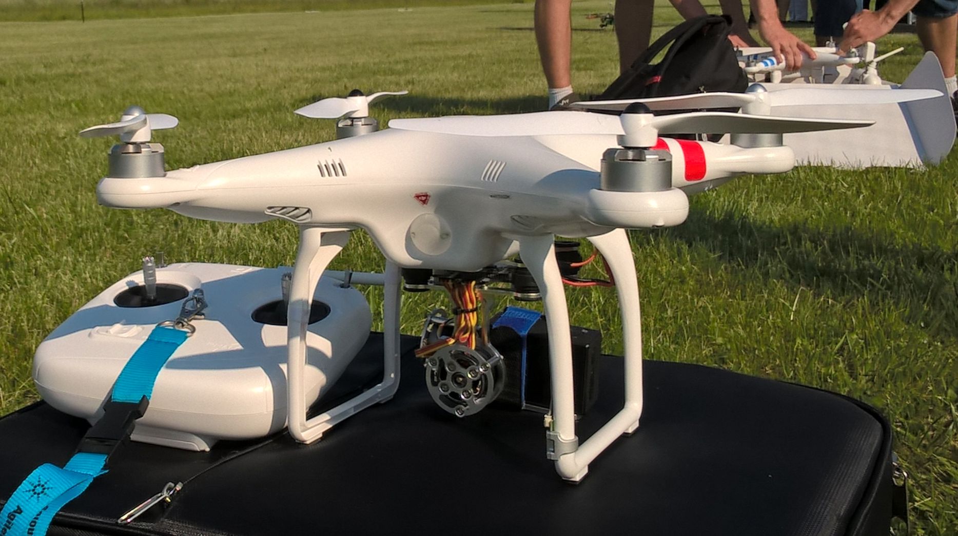

Sajat gyartasu 2 tengelyes gimbal, ebayrol osszeturkalt alkatreszekbol. Szerintem jol latszik hogy a fuggoleges sikjanal fogva lett megforditva es a kamera attekerve 180 fokkal hogy elore alljon a megforditas utan is. Tervezeskor aggodtam hogy a nehez Yi akkuval a megnott erokar miatt nem fog stabilan allni, de ugy all mint a covek,
