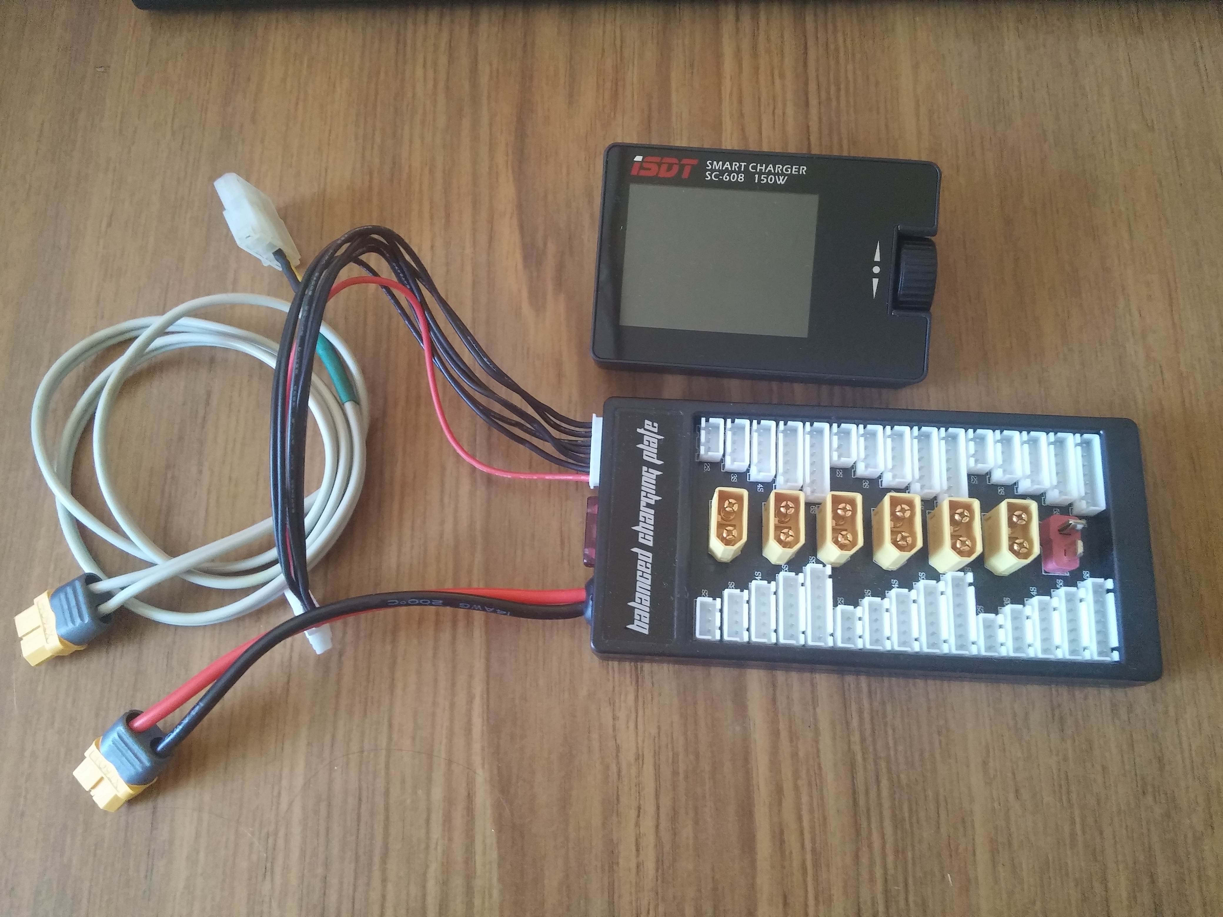

Fo dugasz nelkul a B6 sem fogja tolteni az XK X251 akkut. Sztem legegyszerubb raforrasztani az x251 akkura egy piros JST-t es mindenki boldog lesz.
Az X380 akkujat semmi nelkul feltolti, meg balance board sem kell.@KaiotEch - igen, csak az X251 akkunal csak balace plug van.
mrrr74 #26238 üzenetére
Tegyük rendbe a dolgokat. Imax B6-on van egy output ág(+ és -), arra rá tudsz rakni egy átalakítót XT60-ra(amit tartalmaz a töltő doboza), ezzel tudsz 1db akkut tölteni. Ha veszel paralell board-ot(elosztó), akkor azt rá tudod rakni erre az egy db XT60-as csatira és úgy akár 6db akksit tudsz egyszerre tölteni(azonos mAh-sat és cellásat).
x251: Ez 2S(2 cellás) akku, azt nem fogod tudni tölteni az XT60-as csatival. Ahhoz kell egy XT60 to JST nevű átalakító. Ohh most nézem, ez nem JST csatis, egyszerűbb, ha átcseréled őket JST-re.
x380: 3S-es akksi. A fent írt módon paralell boarddal lehet többet tölteni.
Töltőnél az töltőáram beállításnál a következőre kell figyelni: Ha csak direktbe 1 akkut töltesz, akkor általában 1C-vel szokás tölteni(Akkora áramerősséggel töltöd amekkora az akku kapacitása/1000. Tehát egy 1300mAh-s akkut 1,3A-el.). Paralell board esetén, is hasonló, csak ott fel kell szorozni ezt az értéket annyival, ahány akkut ráteszel, tehát 4db 3S-es 1300mAh akksi esetén 5,2A-el kell tölteni. Léteznek olyan akksik, amik bírják a nagyobb 2A-es töltést is.

A tolto balancer dugasza. Az iSDT cikkem elso kepe.
Ja, igen, az iSDT nem tolt a fo dugasz nelkul. Azt meg nem nagy truvaj gyartani, ugyanis a fo dugasz + resze a sorba kotott akkuk kozul az utolso +ra a a fo dugasz -a meg az utolso minuszra megy.

Hat en vettem megegy iSDT okostoltot. Ha penzre szamitom azt az idot, amig az arcomon porogtem mig feltoltott vagy storage-ra meritett az egyszem b6 minim, mar megerte.
Meghat rohadtul idegesito h pl. 8 akkubol 4-nek mas a feszultsege, aztan ra merjem-e dugni a balance boardra, ne merjem, etc. Mostmeg uton van meg 4 grafenes akku, igy meg cudarabb lesz a helyzet.Zsee75 - Kopter Geza blogjan (alairasom) meg teszt is van.
