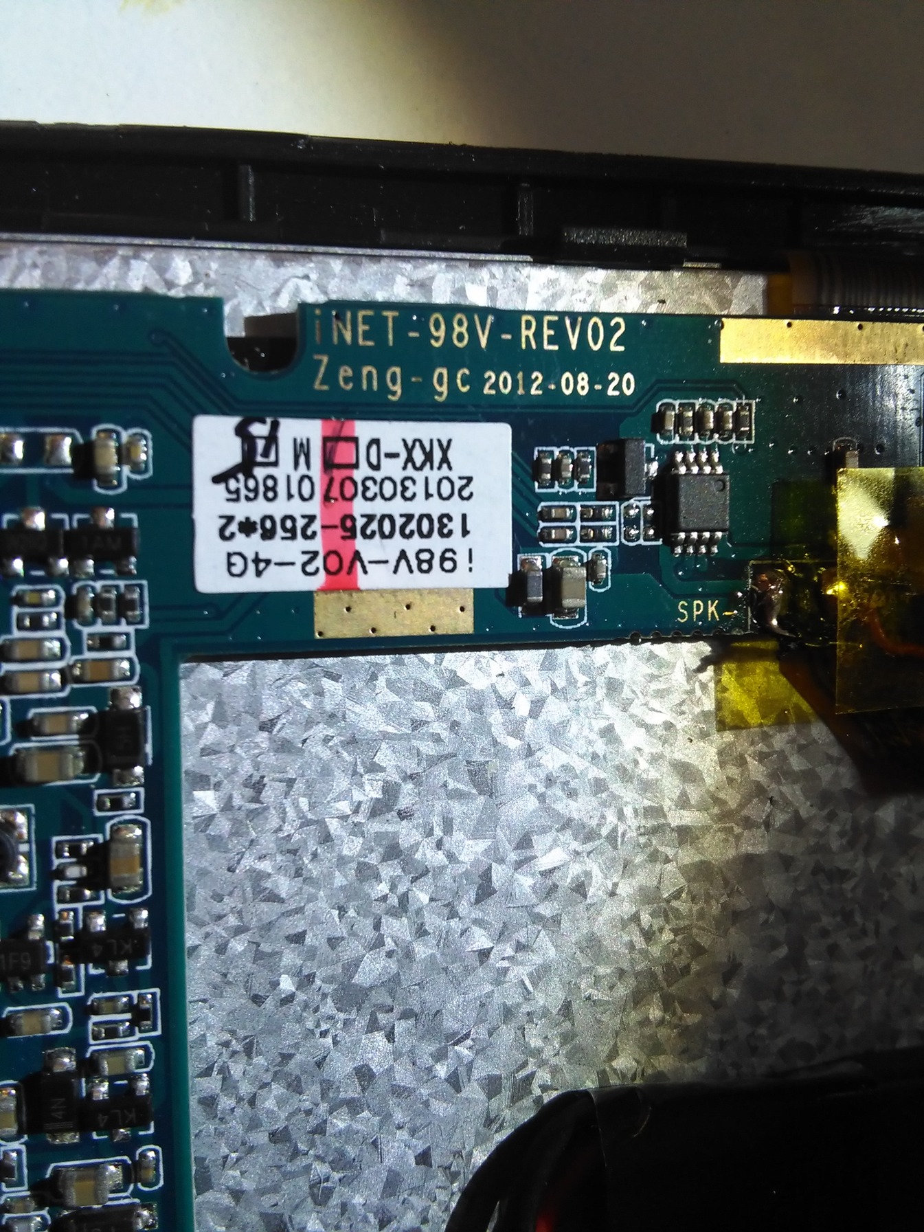

ez van az alaplap-ra irva:
INET-98VZ-REV01
Zeng-gc2013-07-06
megnéznéd nekem hogy megvan-e?
meg 4.1-es vagy 4.2-es kellene androidból.

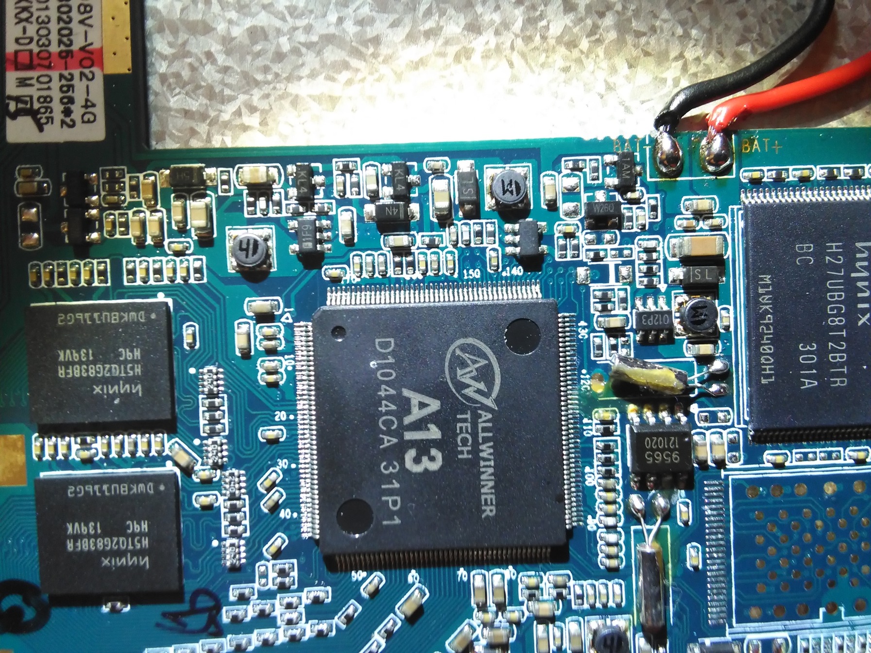

szed szét, ahogy a youtube-on látod( óvatosan) és olvasd le a chip számát, vagy az alaplapét, és írd be a google-ba, adni fog találatként, egy azt hiszem orosz oldalt, ahonnan töltsd le a rom-ot és flasheld rá, már nem emlékszem milyen progival mert régen csináltam,de abban is segíteni fog neked a Gúgli barátunk!
nem könnyű feladatra vállalkoztál barátom de nem DPS Dream )-ed lesz hanem Iview (aszem )TPC-II-es

Ástam, hogy biztos legyek, ha félsz, szétszeded és a nyákról leolvasod mid van valójában.
a 2013-as inet-nek meg csak nem 4.0.4-nek kéne lenni, legalább 4.1.2...

Köszönöm! nem ment fel rá a 4.2-es android mert az android logónál megállt! De visszaraktam a 4.0.4-est azzal tökéletesen működik!
De mégis nagyon szeretném visszakapni a Dream9-emet azt az ipari hulladékot, ahogy írtátok
De nincs gyári Rom! pedig az egyik hozzászólás alapján szétszedtem, megnéztem a Chip ID-t, és a Board Id-t is de csak iview-est találtam még az orosz és a kínai oldalakon is szétnéztem a googleval! Ki gyártotta ezeket a gyári vacakokat! Erre sem jöttem rá még, tehát halvány gőzöm nincs, létezik-e valahol a neten még hozzá való gyári ROM! Az xda.developers.com oldalán január elsején valaki kérte, és azóta egyetlen válasz sem érkezett rá... Neked honnan van meg a DPS Dream 7-es gyári ROM-ja? -
domjeno75
Sziasztok! Megoldódott a DPS Dream 9-es Tabletem gondja! Annyiban változott, hogy most iview TPCII lett
a DPS 9 eredeti gyári ROM-ot mintha a föld nyelte volna el! Szerintetek érdemes azért, hogy ne 4.0.4 es Android legyen rajta frissíteni a firmware-t vagy nem? Minden tökéletesen működik!
Úgy szeretném, ha frissebb android lenne rajta, vagy ami működik azt ne romtsam el emiatt?
