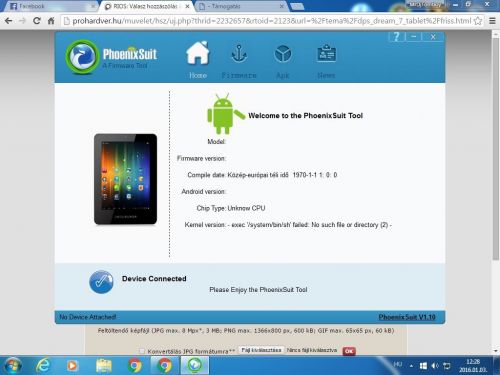

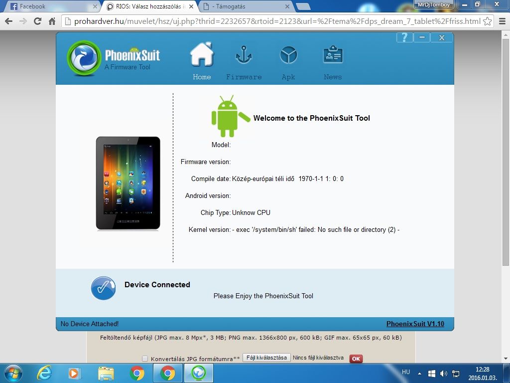

az az igazság hogy a gép már felismeri meg a phonix is csak a live suit nem
tamásdániel
újonc
quailstorm #2125 üzenetére
és ott mit kell csinálni ugyanis nem ismeri fel az eszközt ?? és így hiába rakom be az img file-t

Kryczek
quailstorm #1951 üzenetére
SD nincs benne, recovery megy, nem ir ki hibát live suite ezt dobja Upgrade fails : 0x162 ÉŐдʧ°Ü2
Kryczek
quailstorm #1949 üzenetére
Sikerült. Felismeri megy is viszont újabb gond van. Live suitban mindent a leirás alapján csinálok eljut 2%ig majd vissza nullára és utánna semmi tovább...
Kryczek
quailstorm #1947 üzenetére
Windows nem ismeri fel. Usb device illesztőprogram telepiés folyton sikertelen...

pcguru14
quailstorm #1843 üzenetére
Nem találok usb beállítást és rá dugtam másik kábellel is de semmi jelzi a gép ki is irja dps de valami hibát észlel és a tabon belül nem jön fel az usb jel csak a töltés.
le fordítanád nekem "paraszt" felhasználói módra
