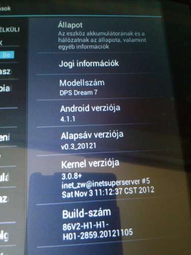

Gyula_3925
D a sorozatszám eleje
ROMver: A13_86VS_M758C1_1307046.20130716
Android 4.2.2
Kernel 3.0.8+feltettem CWM6028at és az alábbi dolgokat backupoltam
ezek közül mit tegyek fel és hova?boot.img
cache.ext4.tar
cache.ext4.tar.a
data.ext4.tar
data.ext4.tar.a
nandroid.md5
recovery.img
system.ext4.tar
system.ext4.tar.a -
