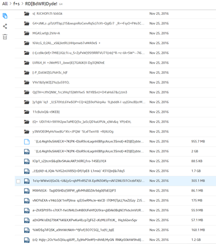

g0dl: korábban próbáltam a backblaze-t. azon még túltettem magam, hogy a kliense buta mint a tök, és mindent backupol, de van egy limit benne: az első teljes mentésre egy hónap van. amilyen feltöltési sebességgel ment, erre esélyem se volt. a crashplannél ilyen gond nem volt, az csak simán lassú volt, ünnepszámba ment ha a feltöltés sebessége elérte a 10 megabitet, de inkább 3-4 volt a jellemző. mik vannak még ennyiért?
ja, természetesen titkosítva (a nevek is) megy fel minden. -

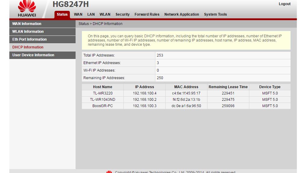

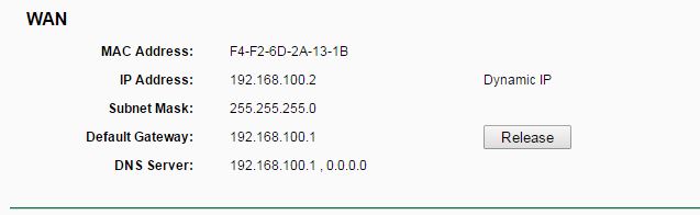

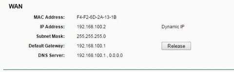

Boost3er
nfsu17 #49048 üzenetére

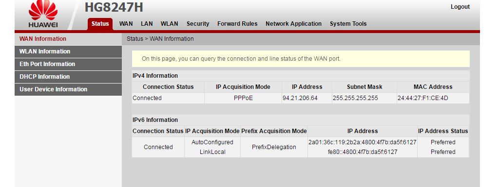

A wan menübe 192 belső hálózati ip-t látok, mert csak rá van dugva a router a Digis huaweire, át akarom kérni bridge módba csak az a baj, hogy akkor csak a LAN1 port működik rajta, nekem viszont van még 1 routerem amit, nem tudok az 1-es routerre kötni csak a Digisre fizikailag, mert a kábelt nem tudom átvezetni. Ilyenkor valakinek van valami ötlete mi lehet a teendő? A hálózatot a Digis routerrel ( ez található a házban középen) egy TP-Link 1043 v3as routerrel ( ez található a házba balra) és egy másik gyengébb TP-Linkkel kéne valahogy összehoznom.( ez található a házba jobbra) A 1043as jele nem elég erős, hogy a ház "jobb" oldalát is lefedje, ezért van egy másik router is rákötve, ami azt lefedi, viszont így kívülről nem érem el a NAS-t, ami a 1043-as routerre van kötve. Valakinek bármi ötlet? Már 3 napja ettől fáj a fejem

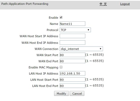

TazLeacher
nfsu17 #48874 üzenetére
Így van belőve. A problémám az, hogy egy játéknál a a NAT-om elvileg zárt. Leírták, hogy melyik portokat kell megnyitni a PS4-nek és a játékna, én megnyitogattam őket, de nem jól ezek szerint, mert a másikat választottam.
A 80-ast mindkét módon megcsináltam próbában (ahogy a fenti képen van, és a a legördülőben a másikkal is).
Ha viszont jól vettem ki a mondandóból, azért mert nyitottam egy portot (mondjuk a 80-ast), nem feltétlenül kell látnom itt, mert ha épp nem használja semmmi, akkor nem fogom.
Ez esetben este haza megyek, és az összes nyitott portot átállítom a "digi internet"-re, és akkor ELVILEG jónak kellene lennie?
