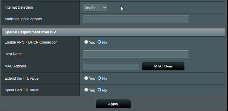

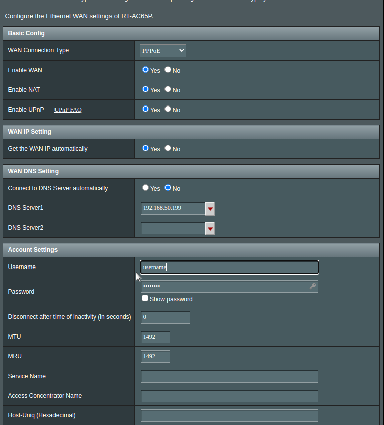

Tarokk79
Borisz76 #99166 üzenetére
Még megpróbálok szerezni egy nem Asus routert, hogy kipróbáljam.
Addig is esetleg valaki ránézne a beállításaimra, hogy ne valami banális hibán csússzak el?
WAN beállítások: [kép] [kép]
IPv6 tiltva,
QoS tiltva.
Milyen beállítás befojásolhatja még?
DNS a saját adguard-om van beállítva, próbálam nélküle is.
A hiba a szokásos LCP:Oct 24 07:50:22 pppd[1908]: LCP terminated by peer (Peer not responding)
Oct 24 07:50:22 pppd[1908]: Connect time 23.6 minutes.
Oct 24 07:50:22 pppd[1908]: Sent 744540181 bytes, received 174038763 bytes.
Oct 24 07:50:22 dnsmasq[332]: read /etc/hosts - 5 addresses
Oct 24 07:50:22 dnsmasq[332]: using nameserver 192.168.50.199#53
Oct 24 07:50:24 WAN Connection: Fail to connect with some issues.
Oct 24 07:50:24 nat: apply redirect rules
Oct 24 07:50:25 pppd[1908]: Connection terminated.
Oct 24 07:50:25 pppd[1908]: Sent PADT
Oct 24 07:50:25 pppd[1908]: Modem hangup

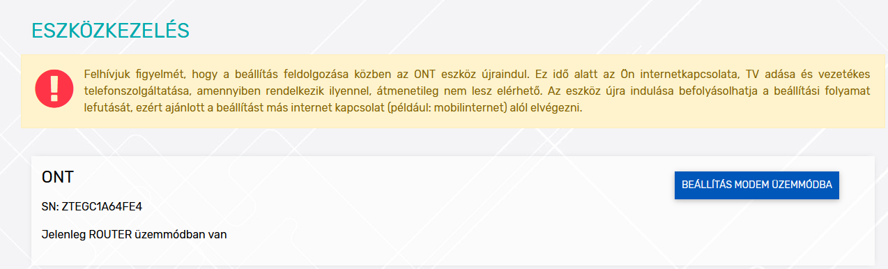

Borisz76 #95252 üzenetére
Nála, ha jól sejtem, akkor nem bridge módban van az ONT, hanem azon megy a betárcsázás. Jól gondolom?
Így ahogy írod, akkor a saját routert AP módban kell rákötni az ONT-re.
Van ennek a módszernek valami hátránya a bridge módos megoldástól?
Csak mert ahogy itt olvasom, mindenki inkább átteteti bridgebe valamiért. -
