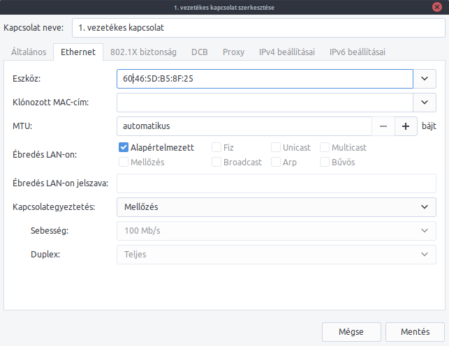

TeeJay #66029 üzenetére
Hali!
Nem igazán értem, hogy miért nem lehet az MTU-t auto-ra állítani?
Nálam így van, ping-re ez jön:
xxxx@yyyyyy:~$ ping 8.8.8.8 -s 1464
PING 8.8.8.8 (8.8.8.8) 1464(1492) bytes of data.
1472 bytes from 8.8.8.8: icmp_seq=1 ttl=122 time=7.78 ms
1472 bytes from 8.8.8.8: icmp_seq=2 ttl=122 time=4.49 ms
1472 bytes from 8.8.8.8: icmp_seq=3 ttl=122 time=9.15 ms
1472 bytes from 8.8.8.8: icmp_seq=4 ttl=122 time=5.86 ms
1472 bytes from 8.8.8.8: icmp_seq=5 ttl=122 time=7.96 ms
1472 bytes from 8.8.8.8: icmp_seq=6 ttl=122 time=6.82 ms
1472 bytes from 8.8.8.8: icmp_seq=7 ttl=122 time=4.39 ms
1472 bytes from 8.8.8.8: icmp_seq=8 ttl=122 time=8.42 ms
1472 bytes from 8.8.8.8: icmp_seq=9 ttl=122 time=6.95 ms
^C
--- 8.8.8.8 ping statistics ---
9 packets transmitted, 9 received, 0% packet loss, time 8013ms
rtt min/avg/max/mdev = 4.392/6.873/9.157/1.580 msAuto-ra van állítva és beáll 1492-re mert az a jó nálam,
