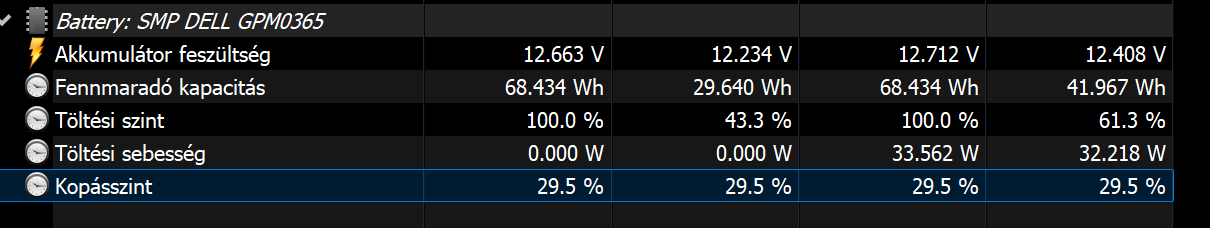

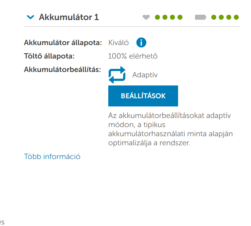

Most látom amit írtál. Megnéztem én is hogy milyen állapotban van az aksim, de nem értem....
hwinfo szerinte : 29.5% a kopás [kép]
dell power manager: 100% [kép]Az tény hogy a gép 4éves és érzem hogy gyorsabban merül mint régen, de érdemes cserélni?

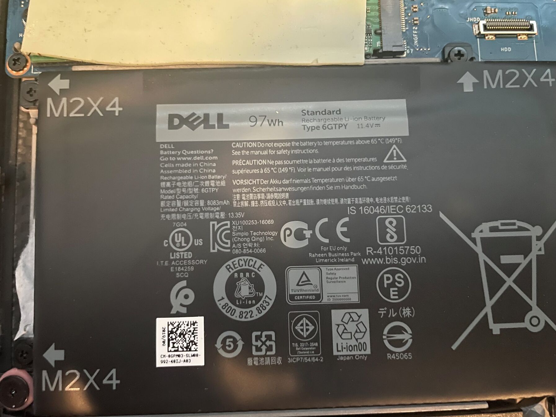

ez a pontos típusa: [kép]
(dell xps 7590)A másik kérdésem hogy 1 hónapja kérdeztem hogy a szar 1650 killer wifi kártyát mire cseréjem.

Szerintem a HWiFO akkuállapot részénél lévő Kopásszint(nevezzük most inkább a helyesebb Kapacitás veszteség-nek) viszonylag jól és hitelesen mutatja az akkumulátor aktuális kapacitás állapotot(nem a pillanatnyi feltöltöttséget). Mint minden ilyen programnál lehetnek kisebb bakik, valószínűleg "nem kedvelt típusok", de én jónak találom.
Eladásnál pedig szerencsésebbnek gondolom, ha nem a veszteséget adnám meg, hanem a meglévő akku-kapacitást!
