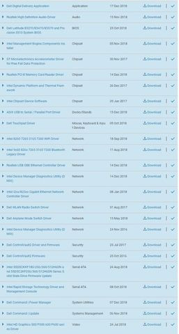

Friss W10-t feltelepíted UEFI és AHCI módban.
Hagyod, hogy mindent magától feltegyen.
Aztán letöltöd csak és kizárólag a Dell Command Update 3.0.0-t és nyomsz neki egy checket.Ha így is baja van a gépnek, random kikapcsol, stb, akkor gyanús a hardverhiba. De még egy live linuxszal bepróbálkozhatsz. A túlmelegedésen kívül jelentsd be a kikapcsokat is. És továbbra sem kell bevinned szervizbe, házhoz jön a szerelő.

Én a Win 10 Gépház -> Gép alaphelyzetbe állítása az összes fájl eltávolításával opcióval szoktam újrahúzni a gépet ha tiszta viszonyokat akarok teremteni (természetesen személyes és pótolhatatlan dolgokat nem a gép merevlemezén tárolok, mert ez az opció formázást is végez).
Hagyom, hogy mindent feltegyem a telepítő amit talál, ezután felteszem a SupportAssist legutolsó kiadását, megadom neki az expressz szerviz kódot és lefuttatom a DriverUpdate-t.
Lehet, hogy nem a legfrissebb meghajtók lesznek telepítve, de biztos hogy minden működni fog. -

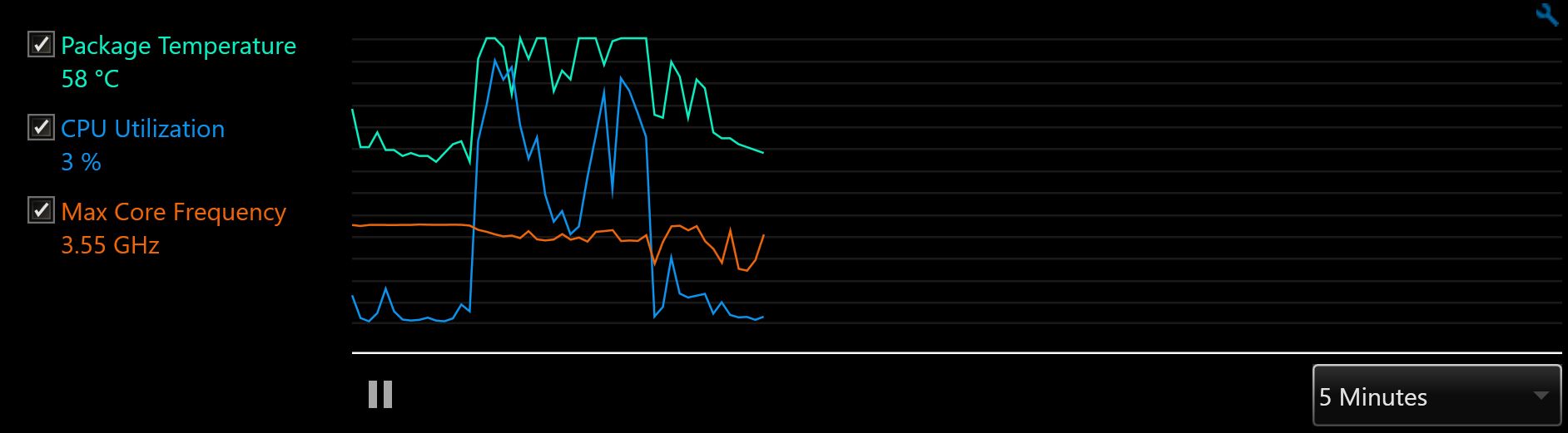

Ti mit tudtok azzal kapcsolatban, hogy az undervolting (Intel XTU és Throttlestop) garanciavesztéssel járhat e?
Googliztam párat, de egyértelmű választ nem kaptam ezzel kapcsolatban. Januárban megy garis szervizbe a gépem túlmelegedés okán, ezért egyelőre nem mertem használni ezt a szoftveres alulfeszelést a magas hőfokok csökkentésére és a throttling ellen.

Egy i7 xps 9570-em van, úgy éreztem, hogy túl sokat pörögnek a ventilátorok ezért undervoltoltam a gépem. Ekkor lettem arra figyelmes, hogy a CPU hömérséklete eszméletlen módon ugrál, egy másodperc alatt felugrik 60-ról 97-ra (gyors throttling) majd vissza hatvanra. Terhelés alatt is a hőmérséklet nem egy szép görbe mentén fut fel, hanem ugrálva. A korábbi generációnál ilyet nem tapasztaltam. Mit gondoltok, normális ez ennél a cpunál? Előre is köszönöm!

Nah akkor ez így jobb, amit a többiek mondtak driver? Esetleg egy win újrarakás?

Ez normális ilyenkor. Viszont mióta és mikor csinálja?
nemethchek19
Ami aggasztó, hogy mikor feljön a kékhalál maximumon pörög a ventilátor. És mikor újraindul a gép és bebootol a win akkor kezd el csökkenni a cpu hőmérséklet fokozatosan, majd abba marad a venti hang. Mikor újraindul ilyen esetekben a gép (most már én indítom újra manuálisan), akkor 80-90 fok között van a cpu, és lehül olyan 50-60 fok körülire. Youtube közben jött elő eddig csak.
A következő kékhalál jelenség jön elő.
Kicsit ideges vagyok, hogy nem e hardver hiba...
