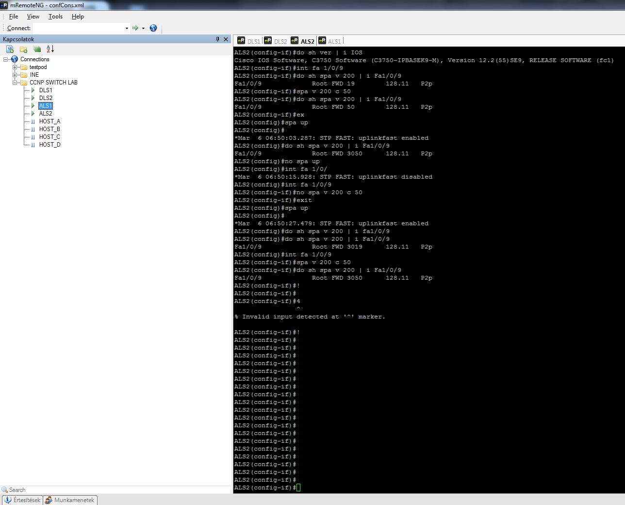

Ja, írni is akartam, hogy ez nagyon GNS3-nak tűnik, de nézd meg eztet:
Amúgy Uplink fastot rstp mellett felesleges használni és a switched pvrstp-ben van. Mint írtam, ha megnézed a summary kimenetet, ott írja is, hogy uplinkfast enable but takes no effect. (vagy valami ilyesmit ír)
Amúgy nem különbözik sem a PVST, sem a RSTP ebben az uplinkfastban.
0 értelme van rstp-ben, ezt tudod te is, meg a birkáknak ki is írja ugyanezt. Ez csak ott jó, ahol valamelyik rokkant switch nem tudja az RSTP-t, egyébként az életben nincs semmi értelme. -

1: Ha minden port gigás lenne, akkor fa0/1 N/A
2: csak sw4-nek kisebb a bidje. És akkor mi van? SW4 felé lesz a root port, SW4-nél meg sw 5 felé lesz a designated. És akkor én ilyenkor úgy csinálok, akkor az a rész letudva, marad sw5-sw6 közötti interfész. Erősebb kutya ....ik elven SW5-nek kisebb a bidje, mint sw6, és sw5-nél lesz a dp.Amit te írsz, az nem egyértelmű nekem. SW5 van középen és megkapja két oldalról a cuccot. Csak azért, mert SW4 bidje jobb, ezért ő zárja is az sw6 felé menő portot? Úgy, ahogy én nézem, úgy nem is kell megvizsgálni a kettő közötti (sw5-sw6) preferenciákat!?

Alpha 5-os GNS3-at most probaltam ki windows alatt, (+ az adott linux vm virtualboxban) L2 + L3 IOU image-el.
Meg sokat nem szorakoztam vele, mert meloban vagyok, de rpvst belottem meg par vlan-t felhuztam, es keresztbe pingettem nehany l3 eszkozzal az l2 eszkozokon.(5 eszkoz ossz vissz) Teny, hogy nem sokat csinaltam vele, de egyelore nem futottam bele bugokba. Majd hetvegen jatszok vele meg, valami ertelmesebb topologian is. -

ALS1#sh int tru
Port Mode Encapsulation Status Native vlan
Po1 desirable 802.1q trunking 1
Po10 on 802.1q trunking 1Port Vlans allowed on trunk
Po1 1-4094
Po10 1-4094Port Vlans allowed and active in management domain
Po1 1,100,200,300
Po10 1,100,200,300Port Vlans in spanning tree forwarding state and not pruned
Po1 1,100,200
Po10 300ALS2#sh int tru
Po2 desirable 802.1q trunking 1Port Vlans allowed on trunk
Po1 1-4094
Po2 1-4094Port Vlans allowed and active in management domain
Po1 1,100,200,300
Po2 1,100,200,300Port Vlans in spanning tree forwarding state and not pruned
Po1 300
Po2 1,100,200DLS1#sh int tru
Po1 on 802.1q trunking 1
Po2 on 802.1q trunking 1
Po3 on 802.1q trunking 1Port Vlans allowed on trunk
Po1 1-4094
Po2 1-4094
Po3 1-4094Port Vlans allowed and active in management domain
Po1 1,100,200,300
Po2 1,100,200,300
Po3 1,100,200,300Port Vlans in spanning tree forwarding state and not pruned
Po1 1,100,200,300
Po2 1,100,200,300
Po3 1,100,200,300DLS2# sh int tru
Po3 desirable 802.1q trunking 1Port Vlans allowed on trunk
Po1 1-4094
Po10 1-4094
Po1 1,100,200,300
Po10 1,100,200,300
Po1 1,100,200,300
Po10 1,100,200,300
Po3 1,100,200,300 -
zsolti.22
Most át van alakítva, hogy az alsó kábelek le vannak kapcsolva. Minden ether-channelbe van. Eddig az err-disableddel sz0ptam, de most már az is jó. VLAN200-nál a bal felső sw a root és a hsrp active, sugár irányba vannak a spanning-tree portok. VLAN300-nál ugyanez tükörképbe: jobb felső SW a root és a hsrp active, a spanning-treenél sugár irányba vannak a portok, mégse jó. No ip routing alapból nem kell switchen, ip def-gw beállítva a vlan100 hsrp virtual címére mindkettő ALS-nél.
Hogy kéne működnie ennek a nyomorult inter-vlan routingnak?
VLAN200-beli gép pingelné a VLAN300-at. Az én logikám: a csomag elér a VLAN200 SVI-jéhez (mivel a bal felső SW a HSRP master, ezért ő dolgozza fel), ami egy HSRP virtual cím, majd onnan már a VLAN300-on nyargal tovább a VLAN300-ban lévő PC-hez, ha tud, és a SPA nem blokkol semmi olyat, ami meggátolná a küldést. Visszafelé VLAN300-ban lévő PC válaszol a pingre, ami a VLAN300-as SVI-re érkezik (amit a jobb felső sw dolgoz mert, mert ő a HSRP master vlan300-ra), majd spanning-tree szempontjából a VLAN200-on halad visszafelé VLAN200-ban ülő PC-re.
@vadito: most már a hsrp címek se pingelhetőek...
kezdek berágni. Úgy megkevertem... -
