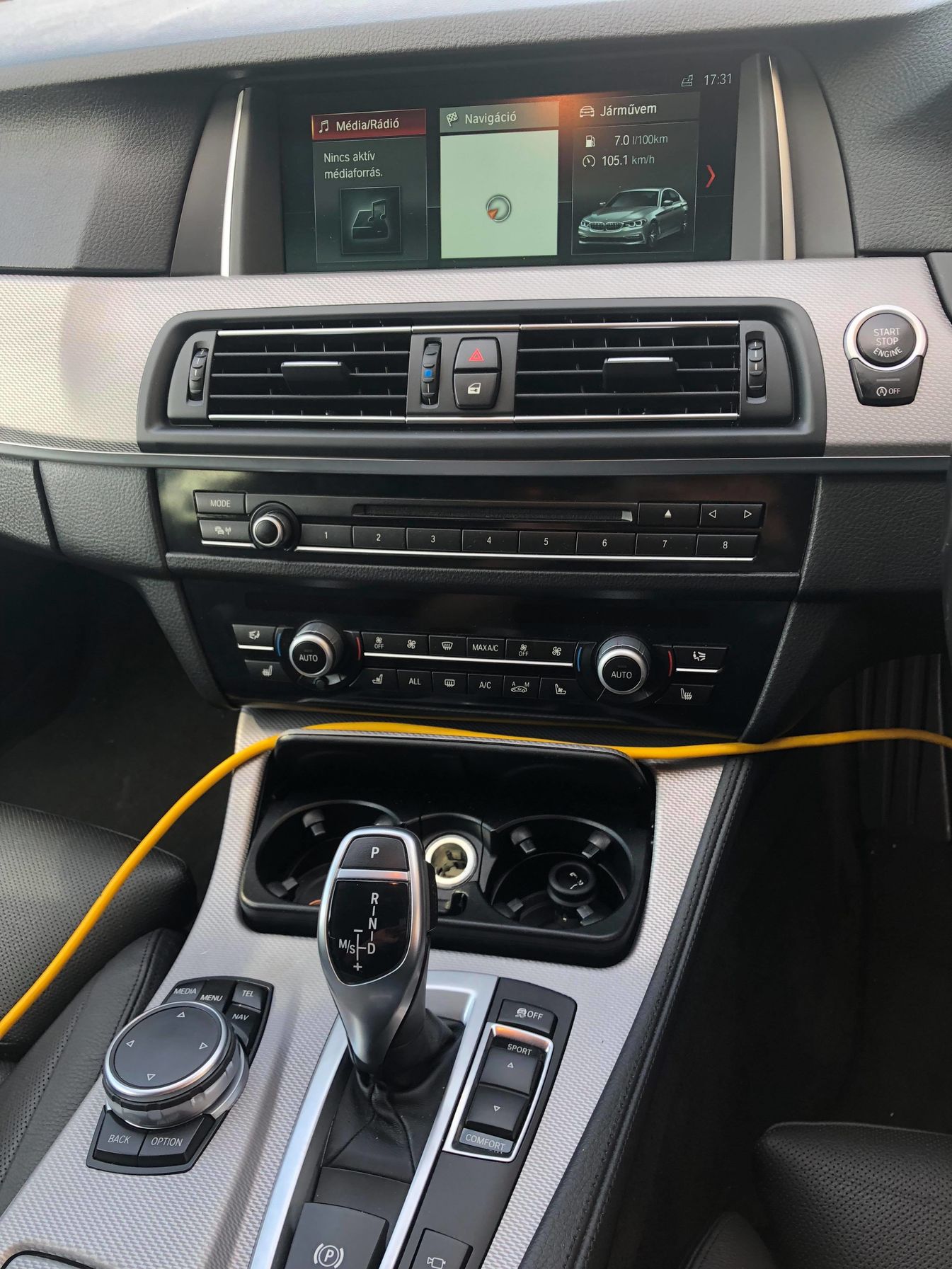

Ezt az autót esetleg nézte valaki? Mi róla a véleményetek?

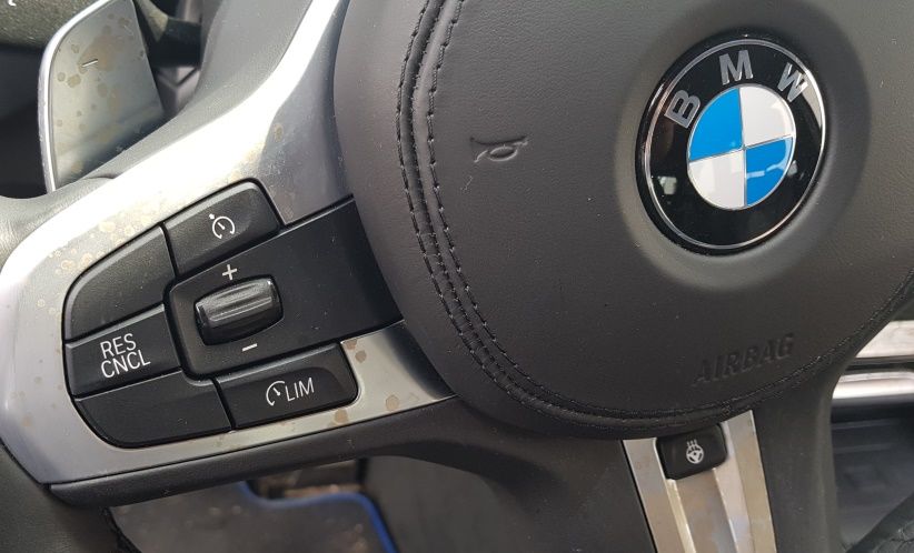

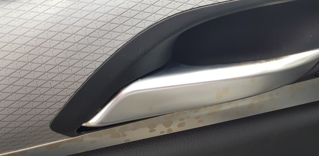

Haver vett egy G30-at pár hónapja.
Asszonykája állítólag tegnap valami klóros tisztítószert szállított az autóban amit benn hagyott és valahogy a klórgáz elszabadult és ma reggelre ez a látvány fogadta őket.
Csak ezek a kis metál részek oxidálódtak? a többi fémes rész nem. Próbáltuk lefotózni.
BMW-ben voltunk, semmi ötlet. Elvittük a legdrágább autókozmetikába a városban, ott is semmi. Autófényezőhöz is elvitték, de persze az nem ilyennel foglalkozik.A bejárónő elkezdte valamivel súrolni az valamennyire levitte, de nem tudjátok, hogy ezek milyen anyagból lehetnek és hogy van-e valami spéci tisztító szer ennek a felületnek a tisztítására?
A BMW azt mondta, hogy ők max kicserélni tudják egy az egybe, de még nem kérdezte meg a biztosítós ismerőst, hogy a casco ezt állná-e.

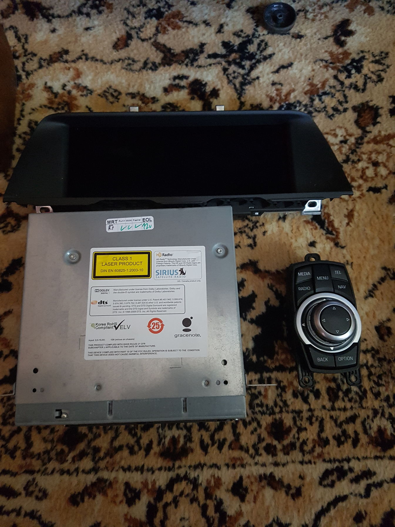

szia.
igaz nekem E90, de a CCC kb ugyan az. Két hiba is okozhatja a problémát, bár ha a modult már kiszedted és úgy is rossz, akkor fejegység lesz. majd később meg lehet jön a modul![;]](//cdn.rios.hu/dl/s/v1.gif)
Nekem is volt 2,5 éve egy problémám, hogy random elhallgatott a rádió, nem reagált semmire. Ekkor cseréltettem ki a MULF modult MULF2-re, egyúttal lett beépítve USB is így megy az mp3 lejátszás is és vezérelhető idrive-ról, kormányról. Majd később, már nem emlékszem, de kb 1 évvel később meg maga a fejegység is beadta a kulcsot, kijelzőn a boot logónál nem jutott tovább, újraindult. Én (mivel németben lakom) elküldtem Berlinbe, ott megjavították, azóta remekül működik. igaz ez az egész összesen kb. 700€-ba fájt. Ha előre tudom, már az első hibánál ment volna a kocsiba a CiC...hogy most a CiC mennyi, az jó kérdés, de 100ból tuti nem jön ki. Cserélni kell mindent kb.

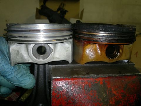

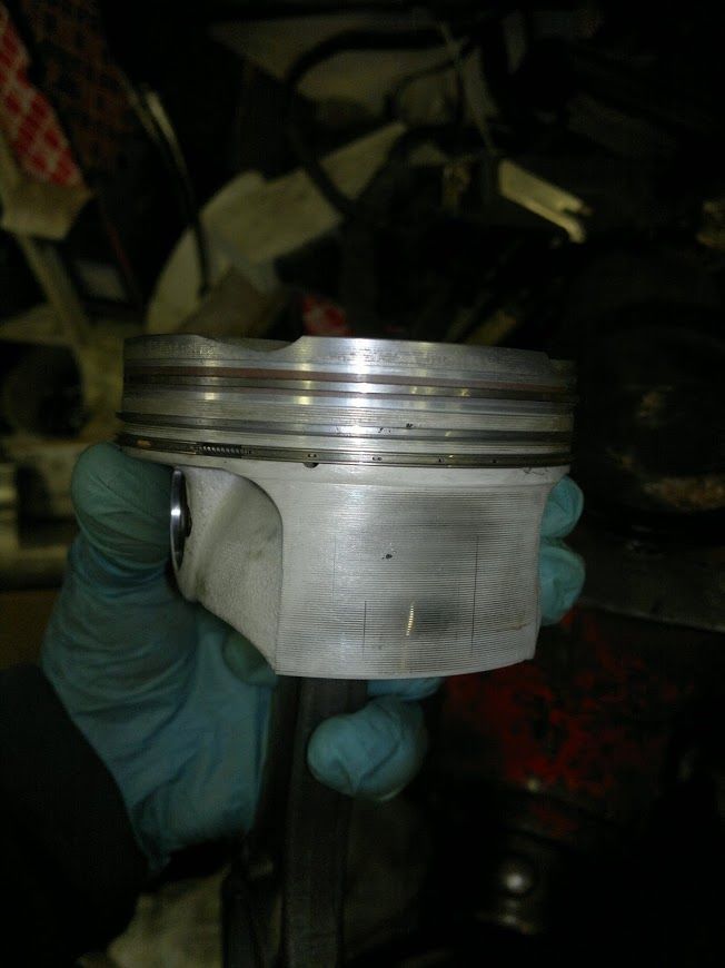

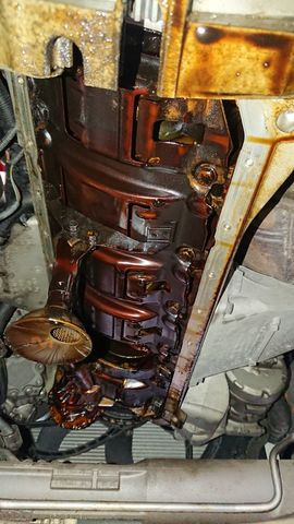

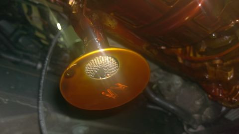

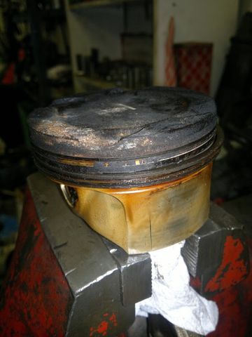

Komplett hengerfej csere, tömítés, gyűrű, elektromos vízpumpa, generátor, lánc, filterek + LPG felujítás.
Ez lesz az egész.

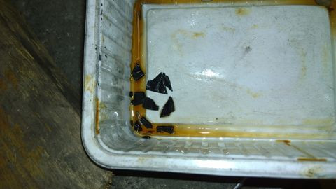

Igen kérem egy kb. 20 éve működő szervizről beszélek, ahol megfelelően recikláják az ilyen olajakat.(#42649) H.Ezredes: Lehet enyém is így néz ki bévülről. Majd ha odakerül a sor, tuti lesznek képek.

Az összes kotlák fos N62 eszi az olajat és orrán száján folyik ha nincs megcsinálva.... Nem hinném,hogy a tied lenne a kivétel
Ha meg van csinálva a motor és utána 10 ezrenként lecserélve az olaj akkor nem fogja enni.....
Így néz ki az összes vagy még rosszabb...

bluetooth modul szokott elfáradni rajta de még lehet,hogy a fejegységed ( is ) szarakszik.... Igazából kell az autó hozzá,hogy pontosat lehessen mondani.

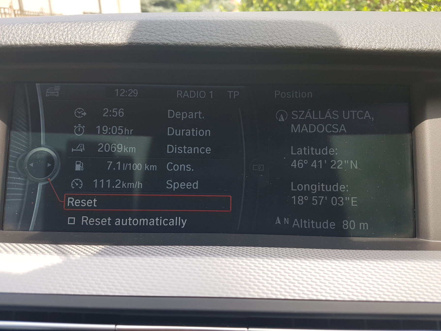

jo van az. nekem ora szerinti 150 (gps 146) tempo, 500km-re, 9L jott ki hetvegi balaton okan.
H.Ezredes ha mar tempomat: neha csinal olyat, h nem tart sebbeseget pontosan, hanem 5km/h ragyorsit, majd vissza ejti... es igy tovabb es igy tovabb (rangat magyaran) aztan kikapcsol magatol es vissza se tudom kapcsolni a tempomtatot csak ha le allitom az autot. egyre gyakoribb hiba. mitol lehet ez?

Nekem 5.9-t hazudik a fedcomp kb 20e km-re ami 85-90%-ban pálya. A realitás kb 6.4 körül lehet. Itthon általában 145, sógoroknál 130, germániában 150-200 között. Viszont városban nem nyomom neki általában.
Szerintem teljesen korrekt 20d automatától.

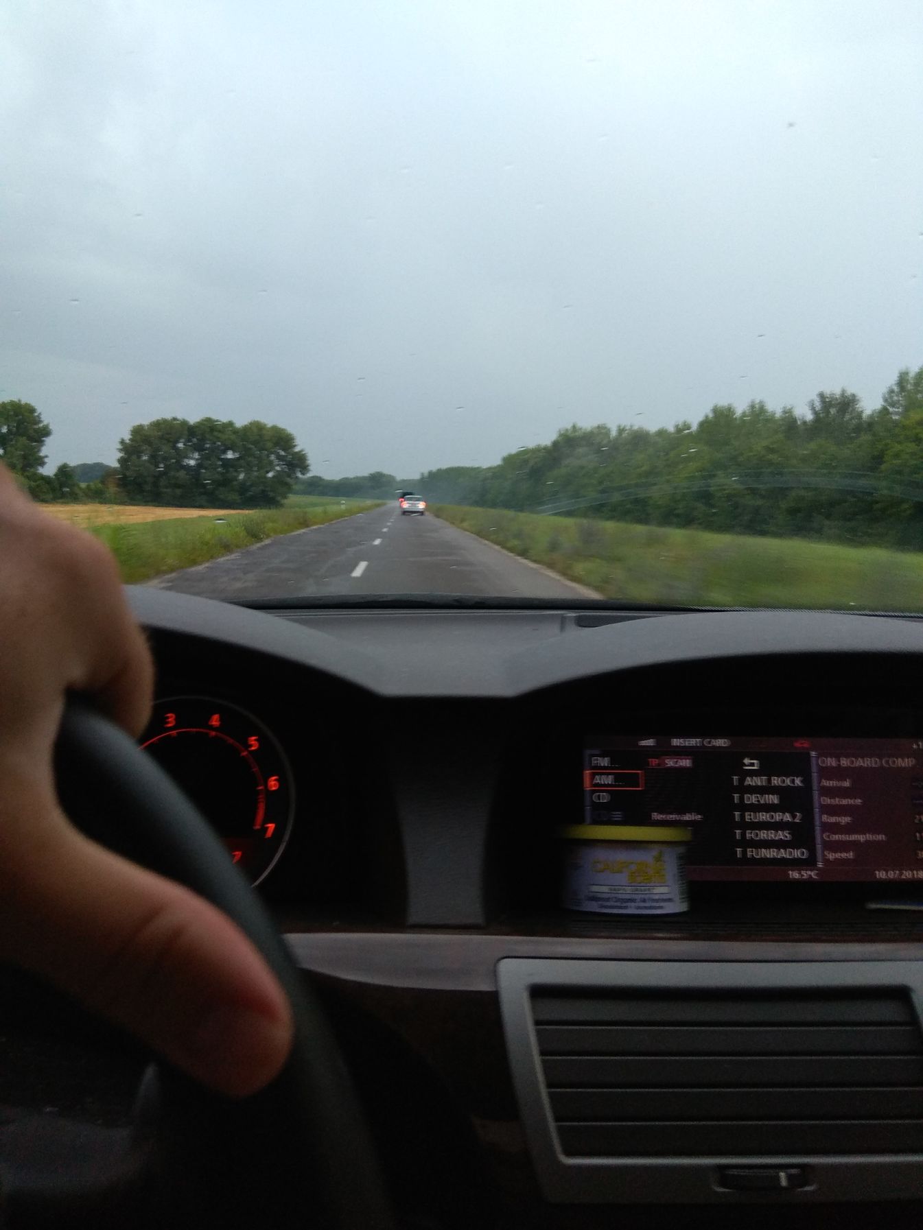

Én még mindig a rövid diffivel megyek 2,81 Nagyon sokat forog pályán
az Alpina váltó alá meg be kéne raknom a 2,35-ös Alpina diffim de mivel városban közlekedek 90%-ban nekem jó a rövid diffi de így lett az 500Km-es távra 7.3L . Pályán lefelé végig GPS 142km/h plusz amit ide-oda mentem lent. Visszafelé meg egy LS600h -val jöttünk Pestig 140-220-ig végig együtt. Így elégedett vagyok a fogyasztással. Bár 2,35-el akár 1L-el is alacsonyabb lehetne a fogyasztás de így sem rossz... Rajtam nem múlik
MPowerPH
Mi meg ideertunk... Egy tankkal tobb mint 1000km megint megvolt, 5.6-os elso etappal tankoltam a nemeteknel, aztan tisztan a nemeteknel jott egy 9.5 -os atlag, 167 -es atlagsebesseggel.
Majd hazaerven ennyi lett.Persze volt/van malor is, vagy csak en rugozom tul, de az olajhofok eleg hektikus volt, amikor toltam neki.... Remelem beferek vele Ezredeshez.
