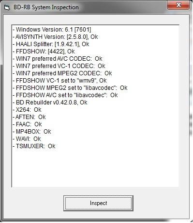

Te melyik K-Lite codec pack használod (nekem most K-Lite Codec Pack Full 7.2 van fent) ,mi a verzio száma ami be vált neked? Vagy valami más pack-ot használsz? Vagy csak simán ffdshow pack-ot használsz? És milyen rendszeren futt win7 32-64bit vagy már win8 at használsz,
Azért a sok kérdés mert ,uj gépet rakok össze,és pár darabb tánpont kellene BD_RB ujra rakáshoz van e frissitési lehetöség.(Most jelenlegi rendszerem win7 64bit)Elöre is köszönöm!

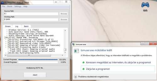

Kicsit kísérletezgettem és a hibajelenség csak a LAVF engedélyezése (USE X264's internal LAVF for decoding) esetén jelentkezik, DirectShow-nál nem. Esetleg más is megnézhetné. Már beírtam a hivatalos fórumba, valaki ugyanerre a hibára panaszkodik. Összegezve:
- BD Rebuilder v0.42.06 + LAVF = hiba
- BD Rebuilder v0.42.06 + DirectShow = OK
- BD Rebuilder v0.42.06 + előző verziójú x264 (kicseréltem a régebbi Rebuilder mappából) + LAVF = OK -

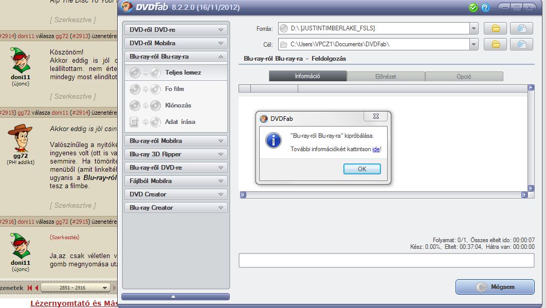

doni11
doni11
Én eddig bedobtam az olvasóba a gyári CD-DVD-t, elindítottam a CloneCD programot, a Lemezről-Lemezre másolást választottam, elindult a másolás,és egy idő után kérte az üres lemezt és megírta.
Egyébként ugyanezt kínálja a fizetős DVDFab. Ott is a BD emez klónozást kell választani és meg is csinálja az elejétől a végéig,csak lemezt kell cserélni. Valamiért az asztali lejátszó nem játssza le.
Akkor,ha nincs egyszerűbb megoldás,akkor meg kell vásároljam az AnyDVD-t is ?

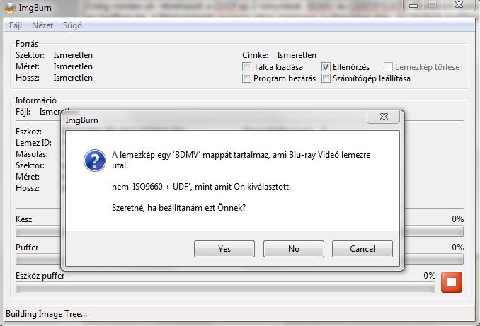

enricotoxic
Azért mert ImgBurn-el hiába írom ki, nem játssza le az asztali. Amit leszedtem ISO-t, azt kiírtam ImgBurn-el és azt lejátssza, ugyan arra a BD-RE lemezre írom ki. Próbáltam Nero-val is M107 leírása szerint.
Nero 10-11-12 [Nero 11 Portable]
01, Indits el a programot.
02, Az aktív íroknál a Blu-ray író legyen aktív
03, Új gombra kattints (New)
04, Válaszd ki : BDMV-Video

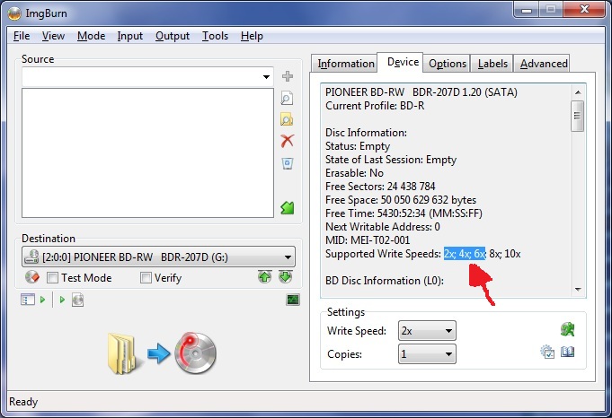

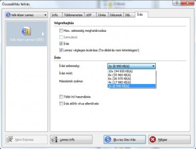

05, Írás fülön állítsd be a írás sebességet BD-R 4-6X BD-RE 2X
06, Kattints az új gombra (New)
07,Két ablak jelenik meg az egyikben Inaktív (ált szürke színű) BDMV, Certifictae Mappák
( A jobb oldalon a saját géped könyvtár struktúráját látod)
08, Megkeresed a csatahajó mappádat ahova letöltötted.
09, Be lépsz még nem látod, a BDMV, Certifictae mappákat áthúzod.
10, Ha valami nem stimmel jelzi a program, de valószínűleg ennek kicsi az esélye.
11, Írás fül (Write) itt adhatsz neve is a lemeznek (Címke felírat alatt), ellenőrzöd az írás sebességet és kiírod betesz a lemez az asztali és élvez.ImgBurn-el is próbáltam
Előtte nyomtam egy restore defaults-ot és beállítottam a leírásod alapján:
Build-Page2:
Create BDMV folders
Create CERTIFICATE folder
Reset CPI flagMindhárom kipipálva.
Most egy másik forrással próbáltam, szintén BDMV folder. A kiírt lemezen volt CERTIFICATE mappa is, a program hozta létre.
Biztosan béna vagyok és vállalom, de szeretném megoldani. Azért gondolom, hogy nem az LX71 asztali a ludas, mert "profi" iso-ból kiírt lemezt szépen pörgeti, nem akad sehol.
Kifogytam az ötletekből, párszor kiírtam ma este a BD-RE lemezt, de nem működik.

CPU: Q6600
RAM 8GB
OS: Win7 64bit SP1 minden hot fix telepítve
Író: Pioneer BDR-207D SATA portra csatlakoztatva (úgy értem, hogy nem USB házban van)Software: BD Rebuilder (v0.42.03)
output options:
BD25
auto burn to discHozzáadom a mappát amiben a BDMV mappa van, beállítom a hangsávokat és a feliratokat. Backup megnyom, dolgozik, majd kiírom Image Burn-el egy Omega BD-RE lemezre. Az asztali Pioneer DBP-LX71 loding feliratig jutok, nem játssza le. Ugyan erre a lemezre kiírok egy ISO-ban tárolt BD25 lemezt, amit nem én toltam be ISO-ba szépen viszi a player. Amikor sikerülne a teszt, akkor Panasonic BD-R lemezre archiválnám a filmet, de nem akarok selejtet gyártani.
Valamit elrontok, de nem tudom mit. Természetesen más véleményére is kíváncsi vagyok.

"Ha az adott lemezhez 2x az Imgburn által felajánlott maximális írási sebesség, akkor nincs mit tenned. Valószínűleg a Samu firmware-e maximum ezt a sebességet tudja. Ha viszont felajánlja a lemez névleges írási sebességét, mindig azt válaszd!"
Az előző mondattal együtt viszont már máshogy értelmezhető. Miért a 2x sebesség nem névleges? Ha elolvassuk a lemez dobozát fehéren-feketén rá van írva hogy 1-6x speed.
A másik meg az hogy az ImgBurn-ben neked kell kiválasztanod az írási sebességet mivel 1-56x sebességig minden benne van és alapértelmezésben a 2x írási sebességet állítja be.(#2742) Multibit: akkor ebben nem értünk egyet már csak azért sem mert ha így is lenne ahogy írod akkor ezt feltüntetnék a lemez dobozán azaz a Panára az lenne írva hogy Only 6x speed write 50 Years Archive Life.
