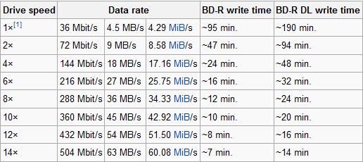

Ahogy a táblázatból is láthatod USB-én a határokat feszegeted a 27MB/s (6x sebesség) miatt és bizony elég ha csak egyszer fogy le a puffered onnantól kapufa. Az írás csak azért lesz sikeres mert az írókban már jó régóta létezik az adat elfogyás védelem. Szerintem írj max 4x-es sebességgel ugyanis az már bizonyított a BD50-es lemeznél.

Én is ezeket a párosokat használom de még 25-ös Panából csak egyet írtam azt is csak 2x-en de nem hinném hogy gond lenne vele. A 207-es Pio a legújabb írók közé tartozik tehát tuti hogy ismeri a BD25 Pana lemez mid-jét. Biztos hogy 6x-ra volt állítva az írás? Ha tudsz próbálj írni még egyet és figyelj a részletekre, kb 15perc alatt végeznie kellene.

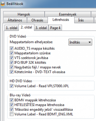

Nem kell BD-írásnál ilyen mélységig belemerülni a könytárszerkezetek rejtelmeibe, a lényeg, hogy a mappa, amit kiírsz, tartalmazzon legalább egy BDMV almappát, ha nincs mellette Certificate, akkor az Imgburn lenti beállításával ez orvosolható. Írási sebességnek Pana lemez esetén pedig a 6X válaszd.

Én filmekhez továbbra is ImgBurn-t használok. Ha ezekkel a beállításokkal használod, akkor nem lehet gond:
