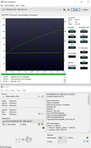

A megírt lemezek közül egyetlen egy volt ahol az imgburn ellenőrzése nem akasztotta ki a gépet.
Ennél az egy lemeznél gond nélkül le tudott futni.
Látszik, hogy az imgburn rögzítette az ellenőrzés görbéjét az info fájlba.
Ugyanez a lemez dvdisaster ellenőrzésre.
Tudom ebből még nagyon messzemenő következtetést nem kellene levonnom, de azok a lemezek problémásak ahol imgburn lefagy és kiakasztja a gépet.
Mindenképp ki kellene próbálnom másik íróprogramot. -

Sajnos a lemez végén most is letörik a görbe és imgburn most is belefagy az ellenőrzésbe.
OptiDrive is tud hibákat nézni csak a disc quality-t kell futtatni.
Nem tudom bluray esetén ez vajon működik, dvd lemez ellenőrzéséhez lite-on olvasó kell.üdv

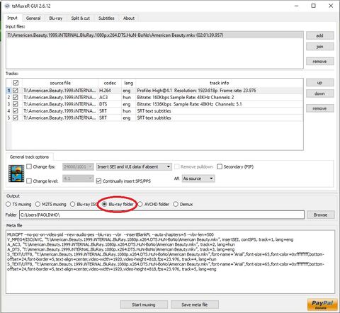

Még egy kérdés!
A tsMuxeR-ben a képen jelezett opciót kell kiválasztani a lemezre történő felíráshoz? -

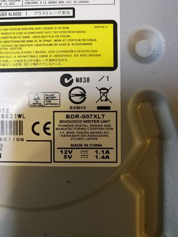

szerk: Az S09XLT mennyire van az ajánlott írók között? Ha esetleg upgrade lenne, mernéd ajánlani? (Upgrade csak akkor, ha ez tönkremegy, vagy legalábbis vállalhatatlanul sokat hibázik.)

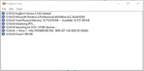

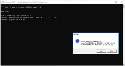

Firmeket is próbáltam, de nem fogadta el.Másfelől, beletetted a bogarat a fülembe, és gyorsan szétrántottam a vasat, hogy megnézzem a matricát. Hmmm ... érdekes. De így már értem, miért nem fogadta el, most bepróbálom erre is akkor. Viszont továbbra is több, mint érdekes, hogy minden eszköz BDR 207-nek ismerte fel.
szerk:
Na, most már elfogadja. Kár, hogy pont befejeztem a DVD-ket
szerk2: Egyébként frissítés után is BDR-207-nek látja
Több, mint furcsa.

Most nézem a hibaüzenetes képeden ott van a firmware verzió. Az 1,35 az már régi, mindenképpen frissíteni kellene újabbra, de előtte meg kell győződni arról hogy pontosan mi a pontos típusa az íródnak.

Hát azt sehol sem írja, hogy melyik három betű a vége. De csináltam róla egy képet, hátha.
Azt tudom, hogy kb 4-5 éves, dobozos verzió, és ha jól emlékszem, pormentes a borítása. Kicsit más is, mint a standard, mert ez tükörfényes, nem ilyen matt-szerű.szerk2:
A firmware-k meg egyszerűen nem mennek fel, az újabbak. Azt mondja, nem találja az eszközt. De találtam fórumokat, ahol hasonló problémákkal küzdenek. Kipróbáltam mind3 elérhető firmware-t. -

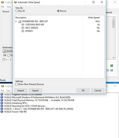

Sajna, vásárlás előtt fogalmam sincs, milyen MID-et fogok kapni. Nem vagyok ezekkel nagyon képben, hogy melyik jó, melyik nem. Így azt csinálom, hogy mikor megkapom a csomagot, megnézem a lemez MID-jét, és rákeresek, főleg angol nyelvű oldalakon.
Ezt a MID-et mindenhol jónak hozták ki, ezért volt bennem egy para, hogy meghalolt az íróm.szerk2:
Annyit kérhetnék, hogy pár javasolt lemeztipust tudnál ajánlani?
Lehetőleg ne MID-et mondj, mert ugye honnan tudjam, hogy mi lesz a MID-je a lemeznek? (Vyg lehet valahol MID alapján keresni, és vásárolni?)

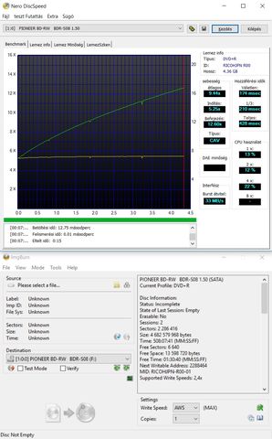

Érdekességképpen a régen írt lemezeimet visszaolvastattam egy nem tesztképes íróval. Az eredmény egészen jó.
Persze nem 01-re végződik a mid, de ez most nem lényeges, lehet hogy már nem is lehet beszerezni ilyen lemezeket.
A RICOHJPNR00 lemezt 2003 decemberében írtam, míg a RICOHJPNR02 lemezt 2006 márciusában.

Most vettem észre hogy a lemez MID-je MCC 03RG20. Itt találtam tesztet, viszont én ennél jobb lemezre írnék.
