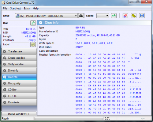

gg72
MCTheAnt #3110 üzenetére
Így nem tudom mi lehet, de én az íróra gyanakszom és nem a lemezre. Az elég fura, hogy néhány lemezt nem szeret, aztán másokat meg igen. Ilyen nagy minőségbeli szórás nincs japán lemezeknél, inkább a lézerfej gyengélkedik, lehet erre a MID-re nem áll rá rendesen.
Íróból egyértelműen Pioneer-t kell venni. -
gg72
MCTheAnt #3103 üzenetére
A lemez MID-je VERBAT-IMd-000, vagyis ezzel nincs gond. Így elsőre 2 dolgot tudok javasolni:
- Ne írj 3X, hanem 4x sebességen.
- Nem poros az író, vagy nem karcosak a lemezek?
- Ha van rá lehetőséged, próbáld ki a lemezeket másik íróval is.Ezek gondolom az én lemezeim. Ugyanebből a hengerből más is vitt, eddig senki sem panaszkodott rájuk, így én arra gyanakszom, hogy az íróddal van a baj. Ez a hibaüzenet akkor jelentkezik általában, ha az író lézerfeje kezdi megadni magát...
Joshi
Több infó kellene, konkrétan milyen MID-es lemezre írtál ami hibát jelzett? Az összes újraírható lemez maximum 2x-en írható tehát 2x-es írási sebességet kell beállítani. Az egyszer írható lemezeknél azt az írási sebességet kell beállítani az író proginál ami a lemezre van írva, ha ettől eltérsz az hibához vezethet. A lemez pontos specifikációja fontos lenne ahhoz hogy megoldást találjunk.
(#3104) joncy: Az mkv és a Blu-Ray nem ugyan az, de erre hamar rá lehet jönni ha letöltesz mindkét megoldásból egy-egy kópiát.
Az ImgBurn-el tudsz adatként is BD lemezt írni, olvass vissza és megkapod a választ.
