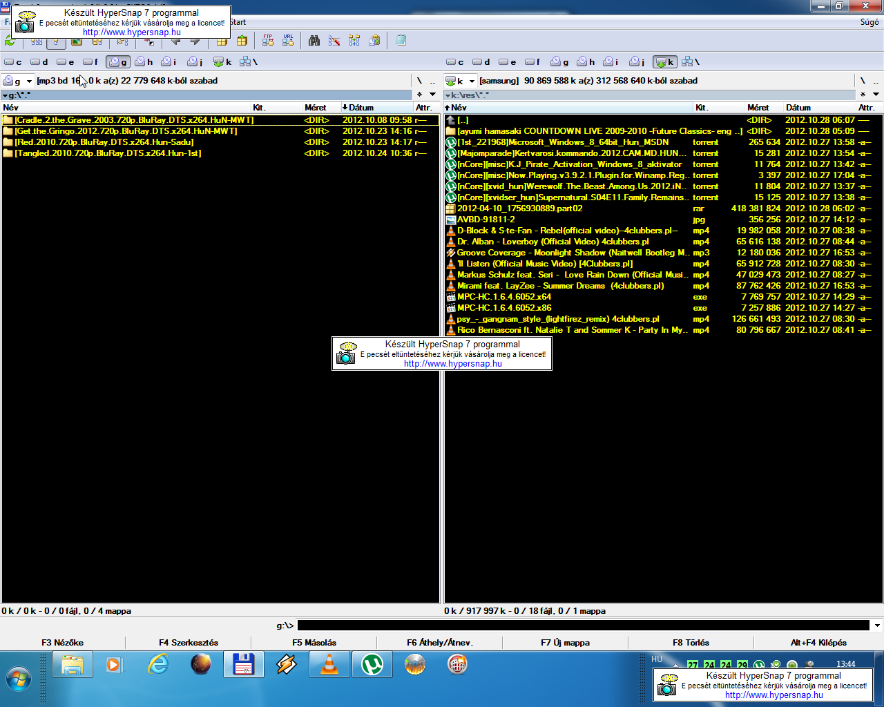

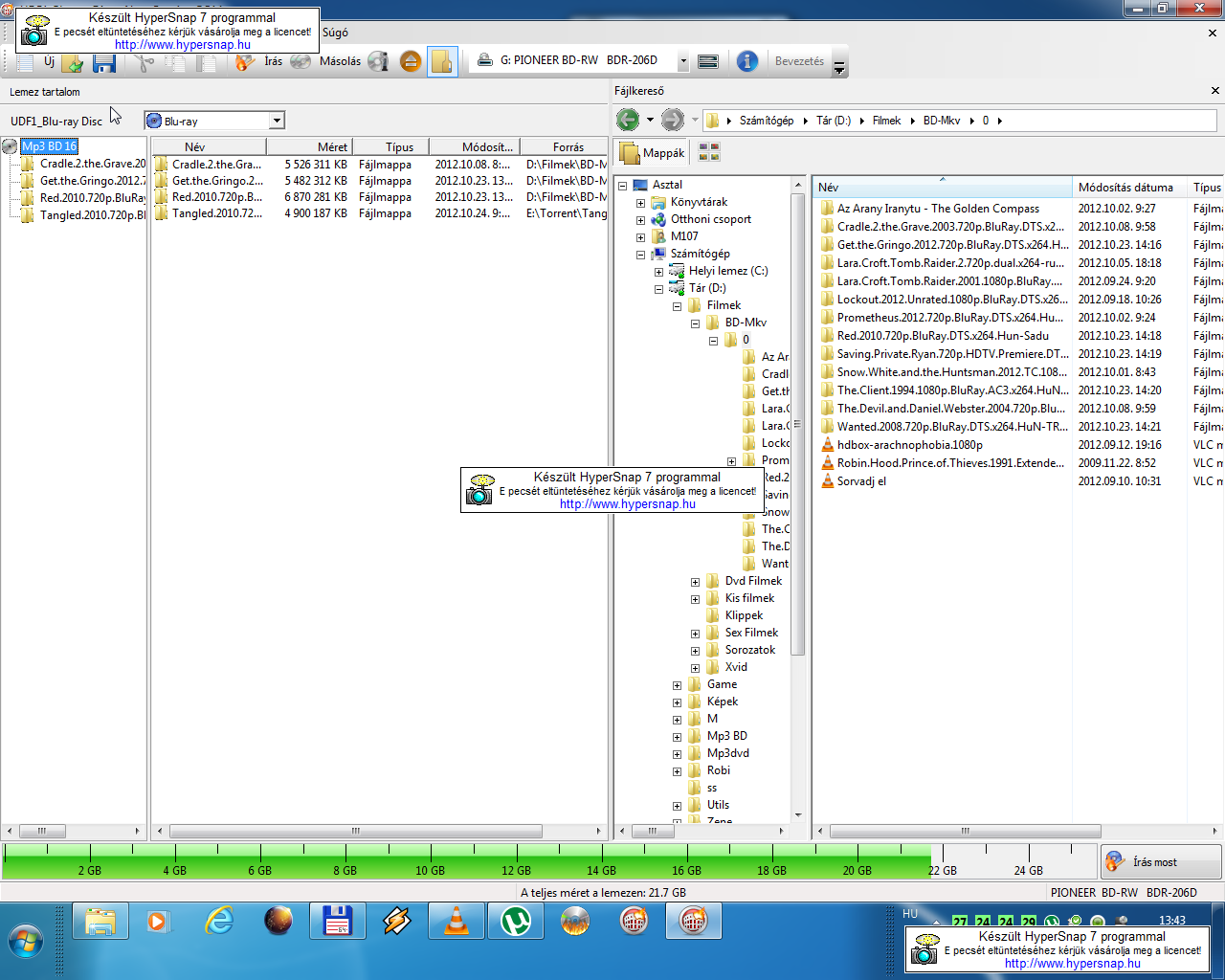

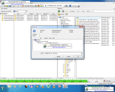

Képek mellékelve :
De arra kíváncsi lennék ismerősöd milyen programmal, ír és mik a beállítások.

Eszembe jutott egy dolog a pm után le hogy a haverod lemeze nincs lezárva lehet, hogy ez a probléma forrása ugyan is az asztali lejátszók nem szeretik ha nincs lezárva a lemez
Ha asztali lejátszóba kerül a lemez, akkor szigorúan egy menetben kell írni és le kell zárni.
Lehet hogy ez probléma más Bd lejátszóban próbáltad, az írod azért viszi mert tudja, hogy kell az ilyen lezáratlan lemezekhez alkalmazkodni Multisession.
Próbáld meg az övét Lemezről Iso-ba leszedni, és egy újraírhatóra kiírni úgy, hogy a lemez legyen lezárva pipáld ki az írás fülön.
Imgburnel le tudod menteni Isoba, és Neroval írd fel az isot : Fenn a menüsorba Cd/DVDíró cdkép felírás csak ott az írás fülön pipáld ki a lemez lezárása részt.
Újraírhatóra írd ki és utána írd majd le, hogy lejátssza vagy nem játssza le az asztali.

ISO 9660 Limit: 4 294967 295 bytes
Reason
ile size exceeds the limit imposed by the ISO9660 file system
Hint:If you want to backup this file you'll have to do one of the following:
1.Switch the files system option on the options tab to UFD
2.Enable the Allow Files Exceeding Size Limit option on the Advanced-Restrictions-ISO9660 tab.
Nagyából lefordítottam,hogy mi a baj és az Optionsban átállítottam a Fájlrendszert ISO9660+UDF-ről csak sima UDF-re,adattípus maradt MODE1/2048,UDF verzió pedig 1.02 és utánna már engedte az írást.
Most jó így ahogy csináltam???? Hozzáteszem csakis MKV filmeket akarok kiírni ISO-t nem.2.BluRay lemezre még szeretnék írni 1,5 gigás BDRIPeket ezek Avi formátumuak.
Ezeket is írhatom az ImgBurnben a fájlok/mappák lemezre írásával?3.Panasonic lemezt vettem 6X vagy 4X írjak rá filmeket? Most 6X írtam kb 15 perc alatt készen volt a lemez.
