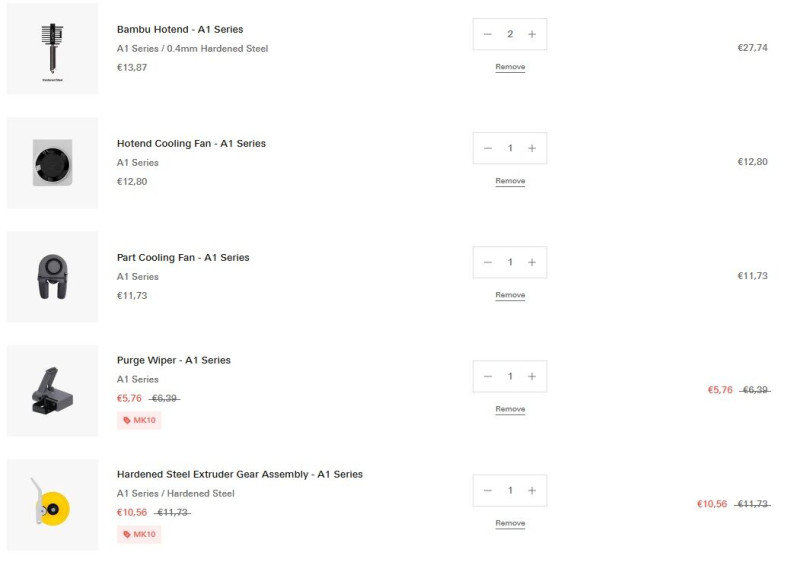

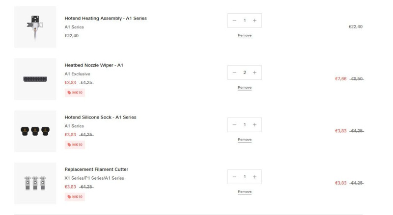

Szia! Végre volt időm leülni a gép elé és össze szedni az A1-hez a kopó/szükséges pót alkatrészeket.
Ha szépen megkérlek át néznétek Ti is, hogy össze szedtem-e mindent amire szükség lehet. Ha van amit Ti szükségtelennek éreztek azt akkor kiveszem a listából és esetlegesen cserélem másra!
PTFE csövem van itthon. Olaj/Zsír szintén. PEI lapot (gondoltam nézek Aliról innen mi amit esetleg érdemes lehetne még venni?!). A Biqu Panda fogaskerék helyett raktam be a gyári Bambu fogaskereket (bár műanyag) de többnyire sima PLA-val nyomtatok. Amit gondolom annyira nem nyírja a dolgokat.
Képen mellékeltem amiket kosárba tettem.
Köszönöm szépen a segítségeket! -

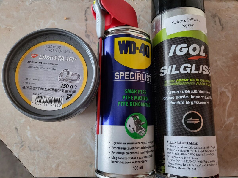

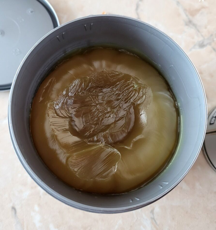

Én ezeket vettem, de az a MOL-os litium zsír csak neten kapható, már nem tudom honnan rendeltem. Nem fehér, de igazság szerint annak nincs szerepe hogy milyen színű.
A PTFE spray-t a fej karbon csöveire szoktam fújni vigyázva arra, hogy máshova ne menjen. A legjobb ha konyhai törlőpapírra fújjuk és azzal töröljük át a tengelyeket.Illetve Obiban is kapható spray formájában.

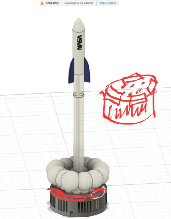

A meleg levegő felfele fog szállni majk csapdába esik felül. A modelled szerkezete simán megengedi ahogy én látom fenti szellőzést is:
Ha nem akarsz hozzá abs-ből nyomtatni akkor tegyél egy próbát petg vel és max kicseréled ha nem megfelelő. Ha viszont meleg lesz ott bent akkor a tápnak romlani fog a hatásfoka.
ParadoxH
Sok múlik azon, hogy hogy sikerül megoldanod a szellőzését és hogy milyen a külső környezeti hőmérséklet. Ha ennek a hatásfoka 85% körül van akkor a teljesítmény veszteségből adódóan 10-15 fok különbözet is lehet a külső hőmérséklethez képest. Ha pedig a szellőzése nem jó akkor hamar túlmelegedhet.
