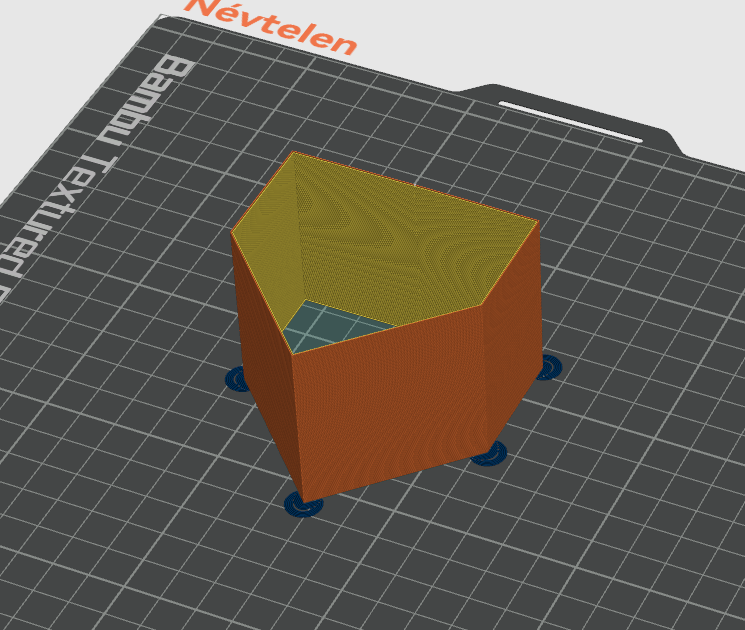

Nem szoktam ilyen kúp formát nyomtatni, de van a "Spiral Vase" mód, ami elvileg pont arra szolgál, hogy körkörös nyomtatásnál kvázi ne legyenek varratok össze-vissza. Erről majd a hozzáértőbbek részletesen írnak, addig is itt a wikije.

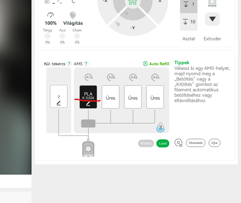

Tipikus PA probléma ez a dudor és duda varrat is szebb lehet , ha jól álítod be ezt az értéket. Ránézésre a képek alapján ez az érték nincs beálítva. Itt kell megadni az értéket. Újabban van hozzá egy adatbázis is a Bambu Studióhoz ahol lehet regisztrálni ezt a lemért értéket és egy lenyílóból ki lehetválasztani. (a 4. pontban ír róla)Telepítsed az ORCA slicert is. Ez nagyon hasonló a Bambu Studióhoz de a filament kalibrálási lehetőségek fejlettebbek.
Van egy PA torony. Ezen jól fogod tudni követni a dudor változását. Van hozzá egy leírás, hogyan kell kiértékelni ezt a modelt. -

Amúgy hírtelen nekem inkább a kúpon az látszik, hogy 2 különbözö sebeséggel nyomtatta, emiatt az eltérés. De hogy miért ilyen csúnya, az sztem kalibrációs kérdés. (Pattern pedig jó lett, korábbi képek alapján)

Ez pedig határozottan pressure advance probléma, olyankor lesznek dudorok, ha viszonylag sok ideig áll egyhelyben a fúvóka és nincs komnpenzálva, a kanyarok pedig tipikusan ilyenek. Szerintem is gyári anyaggal próbálkozz előbb, azok profilozva vannak minden értékre.. valamint az erős színeken jobban kijönnek a hibák, egy fehéren pl sokkal kevésbé látszanak.
A kúpnál a seam oszlopra próbálhatsz Random értéket beállítani a Seam position-re, bár akkor máshogy lesz "hibás" a nyomat
