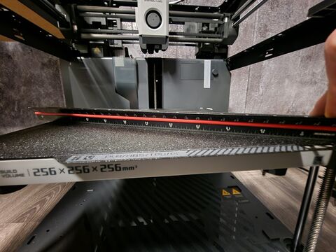

P1P és a Prusa rendben van nálam.
dugesz77
JulianSinulf
#565

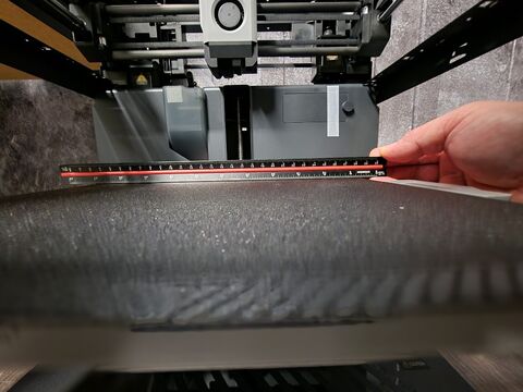

Nálam szerencsére rendben van a Prusa is és a P1P is. Ender 3 pro volt nagyon horpadt. Azzal sokat vesződtem, végül alufólia rétegekkel bejlagoltam ki. Legközepén 14 réteg volt a közepétől 8 cm-re meg már nulla. A mutatós mérőóra sokat segített a beállításban.
JulianSinulf
Érdekes és megfontolandó a ticket.
Jól látszik, ha hátulról megvilágítom egy lámpával, akkor bizony a mérő alatt fénylik. Enélkül is látszik, de lámpával a tuti. Ez minimális, nem olyan durva, mint poli27-é.
Azért kíváncsi lennék, hogy a többiek, akár X1C, akár P1P, mit mondanak. És a prusa tulajok is megírhatnák, hogy az milyen. -
axlfsi
JulianSinulf
#563
Szerintem mindenütt vannak minőségbeli hibák. A Mercédesz is elromlik és a Suzuki is (akár anyagminőségbeli hibák miatt is).
Nézd meg az én fotóimat; nálam hibátlan a P1P ágy 100%-osan. Sajnos erre nem terjed ki a QC a gyárban úgy látszik (de hiszem, hogy cserélik, akár még a Tiédet is megérné ticketezni, ha szemmel is jól látható az a domborúság). -
JulianSinulf
De, ha tudod, hogy rossz a bed, akkor minek erőlteted?
Lehet, hogy néha ki tudja küszöbölni a szintezés, néha meg nem.
Én a CR6-Max-szal voltam így. Az sem volt egyenes. Nagy dolgok nem is tapadtak rajta. Kicsiket, mint a kocka, meg benchy, ki tudta nyomtatni. Vacakoltam vele vagy 2 hónapot. Aztán visszaküldtem, mert rázott. Utána vettem a Prusa-t.@axlfsi: Az enyémnek a közepe egy kicsit homorú.
De ez látható kamerán keresztül is, ahogy nyomtatás közben mozgatja az ágyat.
Viszont tudjátok mi egyenes? A Prusa MK3S+ ágya. Se nem homorú, se nem domború. Teljesen egysíkú. Lehet, hogy az árér minőséget adnak? Nem elavultabb, mint egy ender3. -

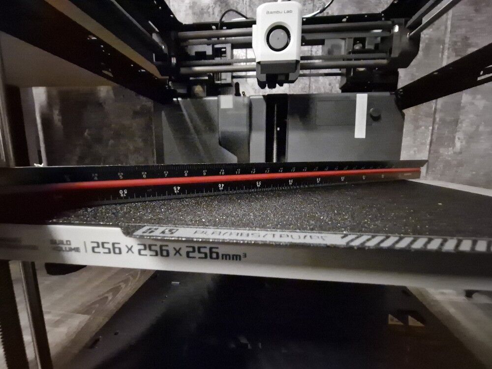

Kicsit belém vágtad az ideget, hát gyorsan ránéztem az enyém milyen.
Szerencsére makulátlan, ahogy látom.
Én is azt javasolnám, nyiss rájuk ticketet, erre tuti kapsz egy új bedet (nézd a jó oldalát, lesz tarcsiban, ha meghal a fűtés benne...).UI.: az a vonalzó egyébként maximálisan megbízható, ugye?
Saját fotók:
Többiek? Nézzétek már meg Ti is!

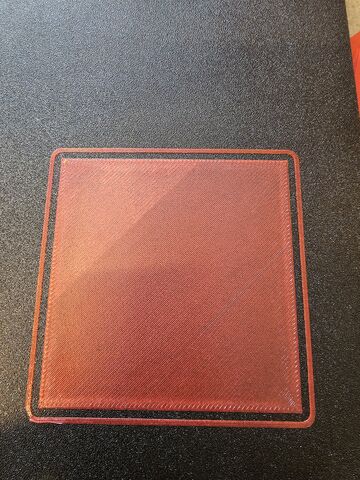

Ennél a kockánál ez az alátét rész miért kell, mi benne a truváj?Amúgy meg mindjárt lemegyek és én is csatasorba állítom végre jobban a nyomtatót (kinyomom ezeket én is, azt megláSSuk).
A gyárilag hozzá kapott, fehérrel nyomtad ezeket vagy ez már másik filament?
Ez mitől lehet?
Ma kinyomtattam én is a Bambu kockát, alátéttel, kis fedővel együtt, egyszerre. By object.
A tányérnál jól látható, nem tudom mi.
Nem teljesen, kb a negyede. Itt minden beállítás alap, 0.2.
Páromnak este nyomattam kis dobozkát, annál is. Azt hittem a 0% kitöltés miatt, de most már nem vagyok benne biztos. [link]
