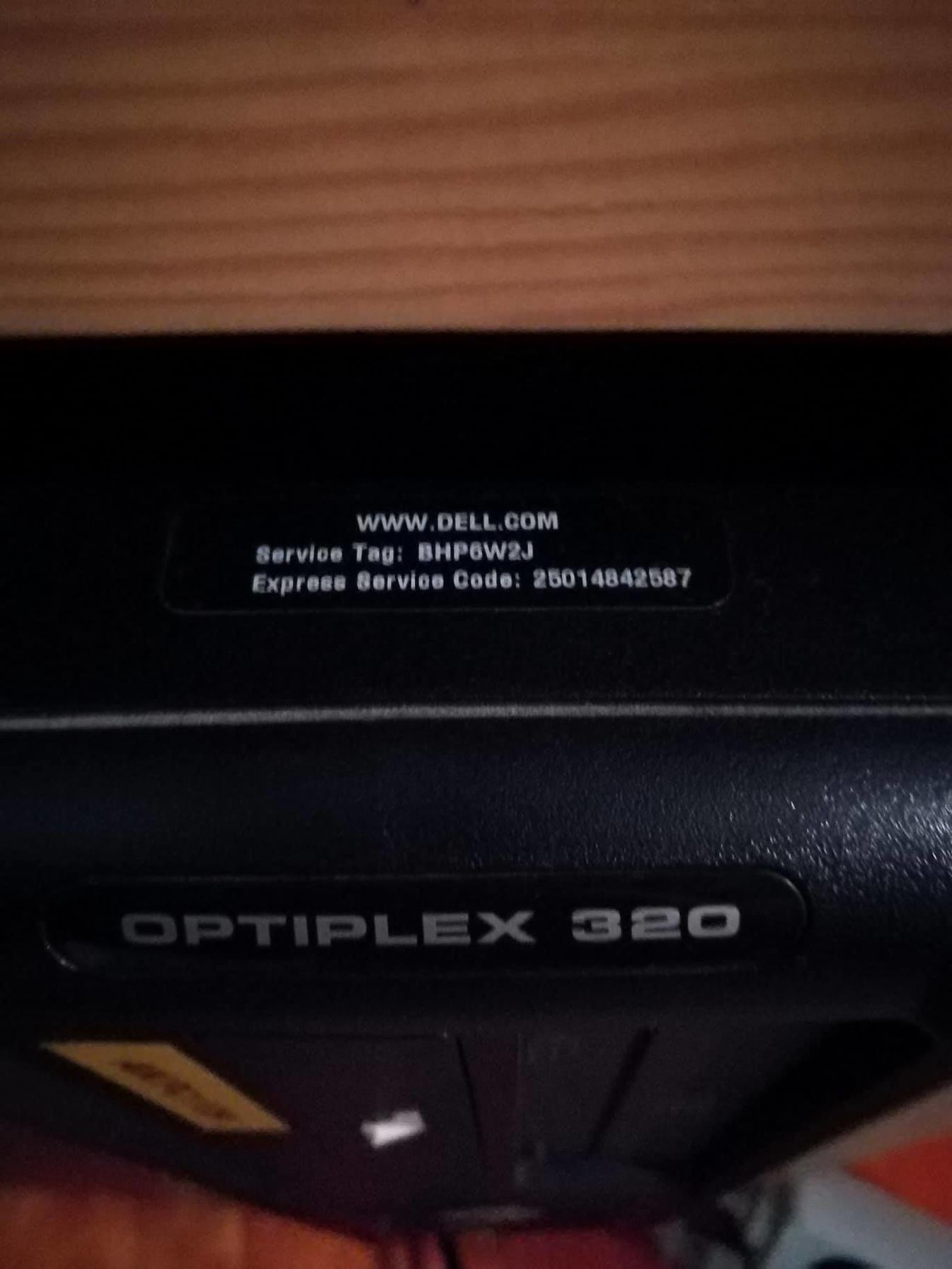

Ez is valamiféle driver booster, keresős, fizess majd telepítős csoda
A gép típusszámát megkérdeztem a tulajtól, ha ír megosztom. dell honlapján arra emlékszem tegnap néztük, viszont ilyen VGA-val szerelt változat nem volt :/Esetleg egy win10 megoldaná a problémát, ugye az több dolgot felismerhet. Kérdés hogy ez a gyenge Celeron-os gép elbírná e. (Bár ha Win7-el működik...)
tal-garius
tal-garius #66725 üzenetére
De lehet SB600-as, nagyon apró betűkkel van ráírva. Win7 a hangot, hálózatot felismerte, a VGA-t nem és ötletem sincs hol szerezzek drivert hozzá. Mindenhol ilyen driver boost vírusos szennyekbe ütközök.
tal-garius
Hellosztok!
Google nem volt a barátom, egy Ati S8600 driver kapcsán ami egy Dell gépben található. Win7 feltelepítve de szabványos VGA-ként látja csak. Nem találtam semmit. Van valakinek esetleg valami ötlete?
