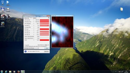

Grid 2 benchmarkot futtatva megint felment hasonlóan 80 köré.
Érdekes, hogy tegnap a gpu-z 10 fokkal jobban megizzasztotta, mint most, de a játék ugyanúgy felnyomja. Ennyit bír a hűtés szerintem. Sokaknak felmegy hasonlóan magas értékekre az 5770/6770, így asszem elfogadom normálisnak.Ez a pasztás dolog pont az ellentetje volt annak, mint anno egy passzív hűtéses MSi 8600GTSnél, ami meg se volt kenve, és 90-95 fokon forrt.
Lekentem és raktam a bordájára is egy 8as ventit, így 60-65re mászott le. -

A GPU-Z is ugyanezeket jelzi szenzoronként, bár fura módon összegző gpunak a ramot írja.
Amúgy a kártyán eléggé kis fika hűtés van a fogyasztásához mérten, így a 70 fokos gpu-n nem csodálkozok.
A venti szó szerint süvít 60-70%on. A Zalman Z9 U3 ház nem hinném, hogy sokat rontana a helyzeten még annak ellenére is, hogy asztalba van berakva, legfeljebb teszek az aljába még egy házventit. -
