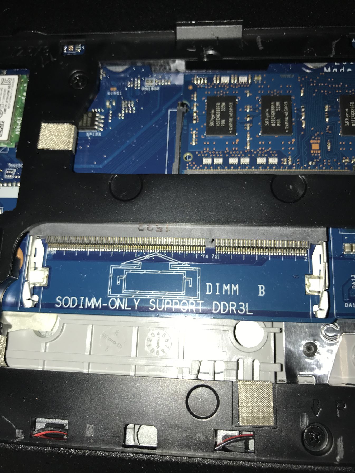

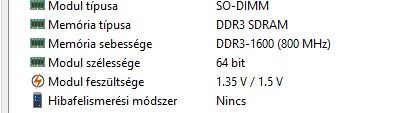

FYI, a hsz.-ben további linkkel. Amiket felsorolsz, mind effektív órajelek (ezek pedig a valós órajel kétszeres felszorzásával jönnek ki) és bizony, sok tesztprogram ehhez képest a valós órajelet fogja kiírni. És igen, a DDR4-nél is ugyanúgy az effektív órajelet adják meg specifikációban a gyártók, hiszen az is Double Data Rate.
Persze, a géptípus ismeretében lenne eldönthető valóban, hogy pontosan milyen RAM kellene.
