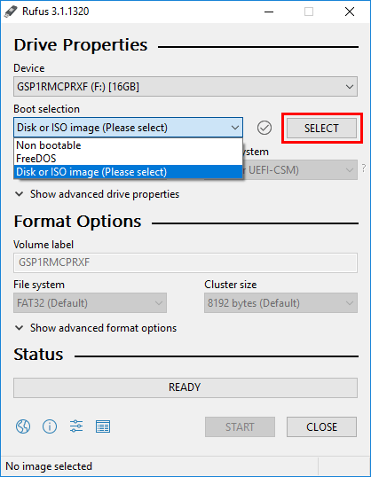

Sziasztok! A számítógépemre megpróbáltam újrarakni a windows 10-et pendrájvról. Még a legelején a fájlok másolása közben kiírta, hogy hiba lépett fel, indítsam újra a gépet. Megtettem, de már nem volt kép és a gép pár másodperc múlva újraindult. Akkor már nem állt le, de kép nem volt(a monitor is kiírta, hogy nem talál videójelet). Lehúztam róla mindent de úgy indítva is ugyanaz. Először pár másodperc múlva lekapcsol, majd újraindul, de kép nincs. Kivettel az elemet is, fél óra várakozás után a helyzet ugyanaz. A gép Gigabyte GA H81M-D2V alaplap, alaplapi videókártyával Vga kimeneten a monitorra kötve. Volt itthon egy régi hibás videókártyám, ami csíkozta a képet, megnéztem, hogy azzal lát-e videójelet, de azzal is ugyanaz a helyzet. Meghalt az alaplap vagy mi lehet a gond? Van valakinek ötlete?
