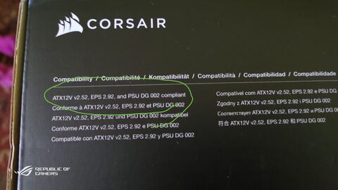

Ez a legegyszerűbb megoldás:
Benne kell hagyni azt amivel jó-ez nem szépségverseny,egy idő után rá fogsz jönni sok olyan dolgot teszel/veszel ami felesleges.

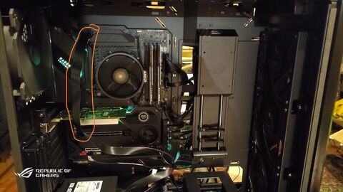

"A moduláris tápom 2x8 pines cpu táp kábele rövid ha hátulról vezetem el, elölről meg csúnya."
Nem csúnya,az enyém lehet csúnyább. -

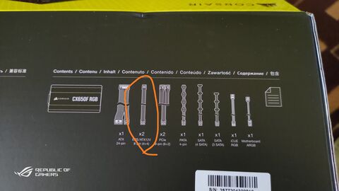

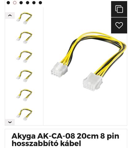

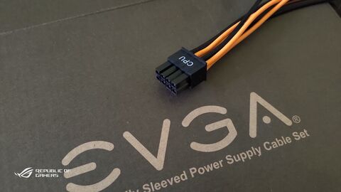

Vettem egy eatx házat, de a benne lévő corsair cx650f rgb moduláris tápom 2x8 pines cpu táp kábele rövid ha hátulról vezetem el, előről meg csúnya. Vettem hozzá evga narancssárga kábel szettet, de azzal meg nem működik. A kérdésem az lenne hogy oldhatnám meg hogy hátulról vezessem el? A képen bekarikáztam a kábelt.
Esetleg egy ilyennel megoldhatnam? Csak mert az evga nem működött?!
