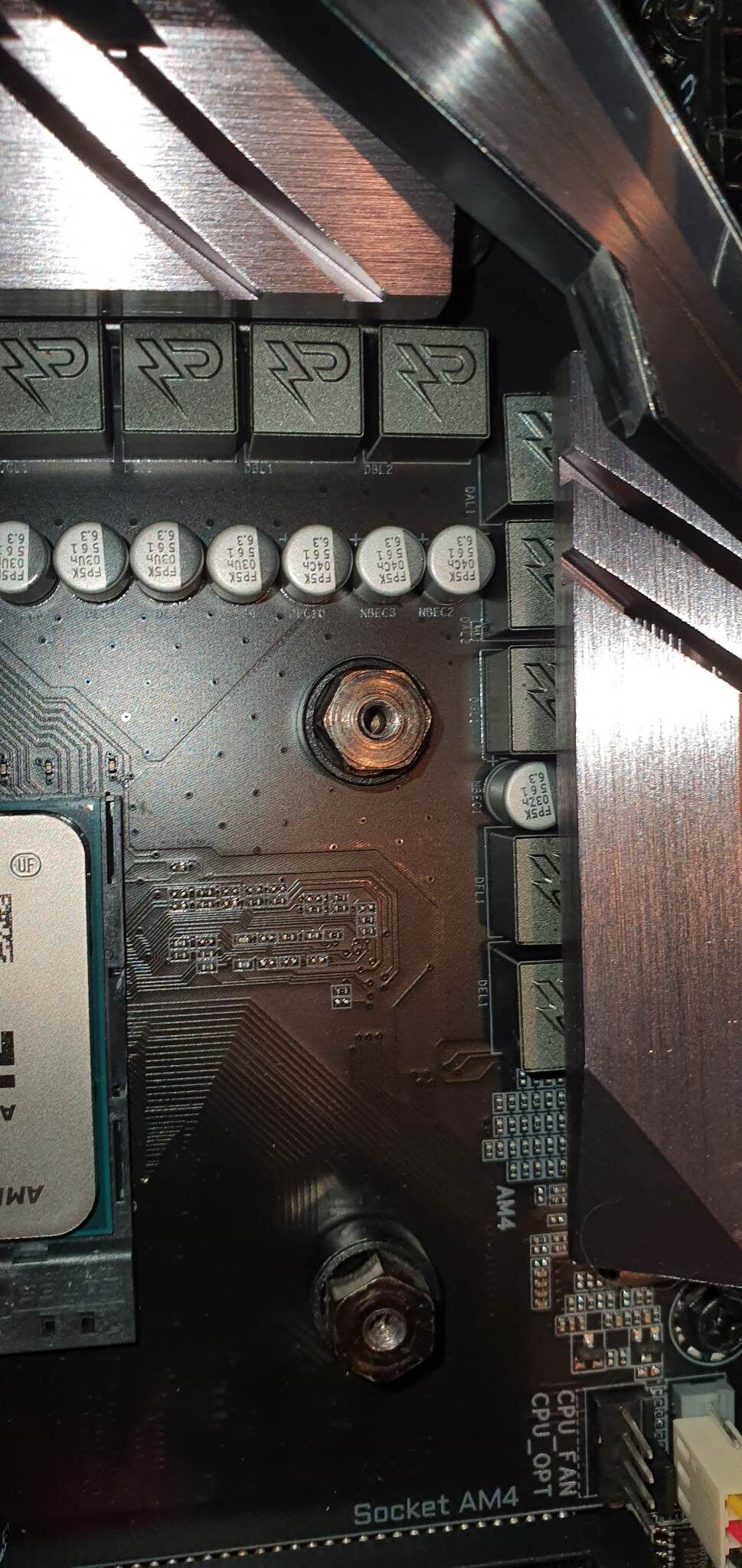

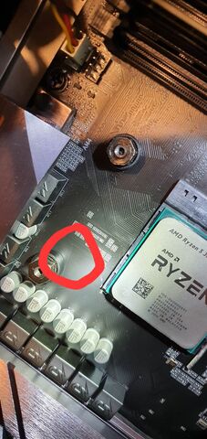

Egy kis apróságban szeretnék tanácsot/ segítséget kérni!
Nem egy nagy kérdés de én vagyok annyira hülye hogy furdalja az oldalamat.
Kérdésem az lenne hogy adott nekem egy GB Aorus b450 pro lapom melybe procit cseréltem fejlesztés miatt!
Levettem a hűtőt proci csere megvolt minden jó!
Aztán vettem észre hogy a hűtót tartó csavar alatt van egy karcra emlékeztető "sérűlés"? (lsd kép) Ez csak akkor látszik ha közvetlen erős hideg fény éri. tapintatra sem sorja,sem más nem érződik, illetve olyan mértanilag egyenes hogy az már szinte művészi.
Sem csavarhúzóval sem a hűtő lefogatóval nem bántam felelőtlenül. Amúgy is háklis vagyok a cuccaimra, dolgaimra.
Szerintetek ez az lehet? Ha igen akkor hogyan ?
Előre is köszönöm a tagoknak a tippeket!
[kép] -

): "Please back up your bitlocker recovery key and suspend bitlocker encryption in the operating system".
Esetleg ez javítható? Vagy más dolog is lehet? Mit tudnátok ajánlani?
