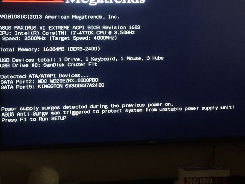

Gondolom a magasabb órajel miatt nem fut a 4 egybe!
Mit tudnék tenni? valahogy lejjebb tudom húzni az órajelet? vagy mi a megoldás hogy menjen mind a 4 memo?
Köszönöm
