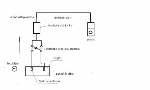

A 3 eresnél a pirosat és sárgát közösítve lehet fixként használni. Akkor úgy működik mintha mindig gyújtáson lenne. Én nem hagynám szabadon a sárgát. Elvileg az a fix táp, azon keresztül van tervezve az áramfelvétel. A gyújtás vezetéket csak bejövő adatként használja, arra egyedül nem biztos hogy rábíznék nagyobb áramfelvételt. Lehet hogy látszólag megy, de nem tudni hogy van tervezve az áramkör, mik a határai, mikor dobja el a túlterhelés miatt. A ráírt 5V 2-3A a sárgán keresztül van tervezve. Össze kell csavarni őket és úgy bekötni, az a biztos és kockázatmentes.
sumsang
"Emiatt egy fix 3 állású kapcsolót vettem. Véleményed?"
Igen jól tetted, mert az kell.
Elnézést, valószínű, h rosszat linkeltem be anno. Nekem is fix kapcsolós van, nem nyomva tartós. Eléggé fárasztó lenne vezetés közben lenyomva tartaniHa nem a GPS-hez van bedugva az USB csatlakozó, hanem oldalra, akkor a GPS nem fog működni

sumsang
A három kábelos HK a VIOFO 129-el működik, ahol a mini usb-t NEM (felül) a GPS-hez, hanem a készülék oldalán lévő usb anyába dugod be. A fekete kábelt értelemszerűen test csavarhoz rögzíted, a pirosat a gyújtás biztosítékhoz, míg a sárga kábelt egy direkt biztosítékhoz kötöd, ahol mindig kapja az áramot. A sárga kábelen a gyújtás levételekor kapja a kamera az áramot és működteti mozgásérzékelőt, miközben figyeli az akkumulátor merülését és bizonyos feszültség csökkenés 11,8V esetén kikapcsol, nehogy lemerítse a gk. akkuját, azaz még el lehessen indulni vele.
Ha viszont a 3 kábeles HK-t akarod a billenő kapcsolóval használni,(tehát manuálisan szeretnéd működtetni a kamerát, direkt, ill. gyújtás, v kikapcsolt állapotban) akkor a feketét szintén a testre kötöd, a pirosat pedig a 3 állású billenő kapcsoló középső pólusára. A sárga kábel ebben az esetben szükségtelenné válik, tehát leszigeteled a végét. A billenő kapcsoló jobb, ill. bal pólusra (ahogy korábban is írtam/rajzoltam) az egyik szálat a gyújtás , a másikat pedig a direkt biztosítékhoz csatlakoztatod a biztosíték tartók közbeiktatásával. De ehhez a bill. kapcs. megoldáshoz elég a 2 szálas HK is. Jó szerelést ! -

Köszi ez így teljesen rendben van. viszont ezt a mondatodat nem értem pontosan: "A kapcsoló középső pólusára pedig a hardwire kit kábelt csatlakoztatod." A test kábelt?
Eddig ez a lehetőség jutott eszembe: 3 állású kacsolónál bal lábon fix 12v középső lábon vagy test kábel vagy semmi, jobb lábon pedig az ACC. -

sumsang
A mozgásérzékelős beállítást az elején kukáztam, mert elég gyakran pl egy piros lámpánál, v dugónál automatice kikapcsolt és csak induláskor kapcsolt újra vissza. Azóta a rajz szerint kötöttem be, s így használom.(#15030) drag
Igen, amikor a billenő kapcsoló középső állásban van, akkor ki van kapcsolva a kamera. Ugyan ki lehet a kamerán is kapcsolni, de nekem így egyszerűbb, mert a kapcsolónak van más funkciója is
Amikor beszereltem, akkor még nem volt fogalomba a 3 szálas harwire kit, de most hogy van így sem használnám, mert a jelenlegi bekötést én jobbnak ítélem.(#15031) CHIPman
Kikeresed egy kontroll lámpával, vagy egy 12V-os fázisceruzával a biztosíték táblán azt a biztosítékot, amelyik a gyújtás ráadásakor áramot kap. Nos , ha ez megvan, akkor arra teszed a "gyújtás" biztosíték tartót. A "direkt/akku biztosítéknál pedig állandóan áramot kapó bizosítékra nyomod be a másik biztosíték tartót , majd a fenti rajz alapján rákötöd a háromállású billenő kapcsoló jobb oldali pólusára a "gyújtásról jövő kábelt, a bal oldali pólusra pedig a "direkt" irányból jövő kábelt. A kapcsoló középső pólusára pedig a hardwire kit kábelt csatlakoztatod.
Ugyanezt meg lehet csinálni egy kétpólusú (ON-ON) billenő kapcsolóval is, de akkor az egyik állásában a gyújtásró, míg a másik állásban direktbe kapja a kamera az áramot. Tehát ebben a variációban kimarad az állandó kikapcsolt kamera állapot. -

Még sehogyan sincs bekötve. A terv az, hogy alapba nekem is gyújtásra kapcsolna ki-be. A kapcsoló is úgy lenne beállítva.
Másik lehetőség ha a kapcsolón a fix tápot választom akkor vegyen mozgásérzékelős üzemmódban. (ez egy-egy alkalom lenne)És akkor mindkét szálat (ACC/ fix12V) a biztoséték táblára lenne kötve lengő kábellal.
Ha jól olvastam ez így működőképes lenne.

Ha jól értelmezem az eddig olvasottak alapján, mivel a billenőkapcsoló miatt csak az állandó/gyújtáskapcsolt mód van, nem tudja használni a parkoló módot. Az a gyári hardwire kittel lenne, amire egyszerre kötöd rá a gyújtáskapcsolt és az állandó biztit, és a dashcam tudja magának vezérelni az áramot.

sumsang
sumsang #15022 üzenetére
ilyen billenőkacsolót raktam fel. A kapcsolón lévő jelölések könnyen eltávolíthatók, ha vkit zavar. Bár nem látkató helyen van nálam a kapcsoló elhelyezve.
Egy tipp, hogy a gyújtás megszakítást (gyújtáskapcsoló előtti szálról) is rá lehet kötni a bill. kapcs direkt oldalára, ami duplán hasznos lehet, mert nem tudják olyan könnyen ellopni az autót, másodsorban nem felejted állandóan bekapcsolt állásban a kamerát, mert nem tudsz elindulni addig, amíg vissza nem váltod a kapcsolót gyújtás állásba -
sumsang
JockeyEwing #15018 üzenetére
Nincs most fotóm, de többet ér, ha berakom a bekötési rajzát.
A belső visszapillantó tükör jobb szélére raktam az öntapadós GPS talpat és fölfelé a tetőkárpit és a bal oldali A oszlop burkolat mögött vezettem le a kábelt a biztosíték táblához. ( 2 db biztosíték tartó kábellalal van bekötve a bizt. táblához) Steklámpával ki kell keresni, hogy melyik a gyújtás biztosítéka és melyik biztosíték ad folyamatos áramot. Esetleg a szervizkönyvben is meg lehet nézni a bekötési helyeket) A billenőkapcsolót a kormány alsó burkolatához raktam. Mindig a gyújtásra van állítva, mivel este mindig garázsban állok. Akkor szoktam átváltani a direct, ill. akksi módra a kapcsolót, ha egy forgalmasabb, eseménydúsabb helyen parkolok. -
