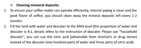

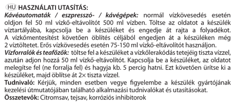

A Heinner / SilverCrest karos / pumpás gépek utasításaiban (többet is átnéztem korábban) citromsav 3 %-os oldatát javasolják:
Méghozzá emelt hőmérsékleten, azaz gőzfűtésre kapcsolva, átnyomatni a bojlert. Sőt, felforralva, majd állni hagyni egy ideig. Ezek alumínium "fazékbojleres" kialakítású gépek egyébként. Kaptam egy ilyen gépet, kipróbáltam rajta ezt a savazási eljárást, utána szétszedtem a bojlert.
Mivel ezt korábban elhanyagolták, ahol a citromsav a vízkővel reakcióba lépett, egyes helyeken az alumíniumba is belemart, noha baja nem lett. Magam részéről ezt az agresszív forralásos savazást nem csinálnám, inkább csak a normál főzési hőfokon.
De itt a témában saválló acélcsöves bojlerekről beszélünk, ami azért más műfaj.
Tejsavas adalék valószínűleg elősegíti a fémtiszta felület kialakítását.
Tasakos citromsav kapható a Spar, DM stb. helyeken is.
A DM háztartási spiccelője nagyon jó, mert nem támadja meg a csaptelepeket, de kávégépbe erős illata miatt sem használható. Szétszedett alkatrészeken kísérleteztem vele, de különösebb előnyét sem tapasztaltam.
