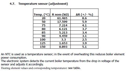

Nagyon bevált ez a mod, olyan így a kávé, mint anno a Sage Bambinoval, világos pörkölésekből is kiegyensúlyozott, nem kell előtte főzögetni üresben, nincs az a fura fanyar íze a kék Dallmayrnek sem. És nem is keserű, mert aránylag durva az őrlemény, gyári kalibrált tárcsaállásban (az őrlőn a fehér festékcsík követi a beállító tengely fészkének ívét).
Keresek 1k-s potit szigetelt tengellyel, mert jó lenne állíthatóvá tenni, akkor akár gőzölés előtt is vissza lehetne tekerni 0-ra, csak nem tudom még hova kéne tenni, hogy ne akadályozzon a burkolat levételekor.
Na hát bocsi hogy ilyenekkel untatok mindenkit, de már majdnem úgy volt hogy kell megint egy karos gép hogy normális presszót lehessen inni, de így már nem kell, mert az eddigi 80%-os sikerhez képest ez már több mint 90%. Hátha más is ihletet merít belőle.
(Viszont a 2200-as amit legutóbb próbáltam, ugyanilyen hangokat adott amikor gőzből főzésre váltva öblített, szóval ott már rendben van a hőfok empirikusan, fülre.
Szóval jó eséllyel a Minuto utáni gépeket nem kell modifikálni.)(Egyébként ha karos gépre fanyalodnék, legolcsóbb DeLonghit keresnék, EC230.BK Stilosa, végre normális gőzcsővel gyártják, igaz réz bojler helyett acél, 220ml-es, de egy szimplához az is elég.)
#85578752
Hőfoktuning történt, a Minuto szervizkönyve szerint ilyen az NTC ellenállása a hőfok függvényében:
Kapott 470 ohmot sorba kötve, így kb. 3-5 fokot emel, a gőzölésnél jól érezhetően forróbb, lassabban éri el a hőfokot, valahogy jó lenne ha csak a kávé hőfokra dobna rá 3 fokot, mert az sokkal jobb lett így, világos pörkölésnél.
