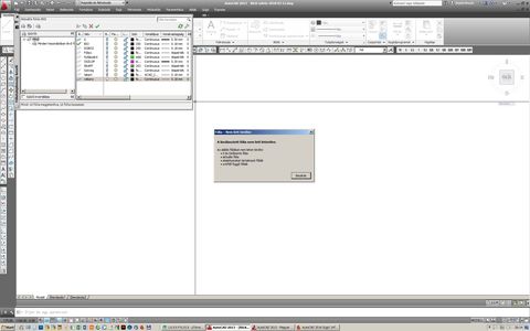

agyrágóbogár
#4392
Szívesen.Örülök hogy ez volt a baj.

agyrágóbogár
Az alábbi problémával fordulok hozzátok:
Van egy AutoCAD fájlom, ahol színesnek (fólia színűnek) kellene lenni a vonalaknak, de mégsem azok. Az alábbi ábrán látszik, hogy fólia tulajdonságú a színe a vonalnak, de nem jeleníti azt meg. Amikor betölti a fájt, akkor egy pillanatra megjelenik fóliaszínű vonalakkal, majd átvált szürkére. Ha módosítok egy vonalat a fogópontjával, akkor is átvált a fólia színére egészen ameddig nem regenerálok.
Valószínű valamelyik rendszerváltozó állítódott át, csak nem jövök rá melyik (és miért)? -

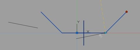

Sajnos továbbra sem akarja az igazat, még mindíg átfordítja.
"Majd ebből a paraméterből indítod a rézsűt, ahol a "szög" paraméter kiválasztási halmazhoz hozzáadod a "hely" paramétert"
Ezt nem teljesen értem, a szög paraméter kiválasztási halmazához hogyan tudom hozzárendelni a hely1 paramétert? Úgy is megpróbáltam, hogy az elforgatás művelet objektumaihoz a pontot és a rézsűt is hozzárendeltem, de akkor se lett jó.Az ok pedig, hogy sok keresztszelvény típust kell kirajzolnom egy tanulmányhoz, csupán illusztrálásként, különböző paraméterekkel, és szerintem ehhez a feladathoz ez a megoldás jobban passzol mintha Civil3D-ben definiálnám őket egyesével.
De ha más megoldási módra gondolsz, akkor pedig valószínűleg én azt nem ismerem
tom956ster
lumpy92
#4357
A megoldás lehet az is a problémádra, hogy a távolság 1 paraméter végpontjára illesztesz egy "hely" paramétert. Majd ebből a paraméterből indítod a rézsűt, ahol a "szög" paraméter kiválasztási halmazhoz hozzáadod a "hely" paramétert. Így ha beállítasz egy új távolságot, az viszi a hely paramétert, ami viszi a szöget.
Egyébként azért esik szét, mert ahogy növeled a távolságot, úgy azonnal - előjelet kap az addigi pozitív forgatás (vagy épp fordítva), a lényeg, hogy inverzbe megy át.Azt már csak halkan kérdem, hogy milyen mazohizmus vezet oda, hogy blokkok segítségével rajzolsz ilyet gyalog módszerrel, amikor erre van szoftver?
lumpy92
Dinamikus blokkot készítenék. A jobb oldali meder rézsűnek megadtam egy forgatási műveletet az előre listában definiált szög paraméterekhez rendelve. Azonban ha a trapéz alját megnyújtom jobb irányba, a szög"skála" lefordul fejjel lefelé és teljesen szétesik az egész alakzat. Szerintem az lehet a baj, hogy a forgatási paraméter bázispontja az eredeti helyén marad a nyújtáskor, de ezt sehogyan sem tudtam kitalálni hogy lehetne kiküszöbölni.
Ha van valakinek javaslata annak tudnék örülni.

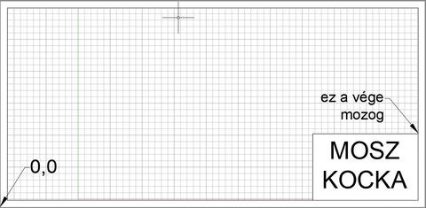

Papírtér beállítással kapcsolatban lenne kérdésem. Adott egy DWT fájlom, amiben a leggyakrabban használt 15-20 papírméret szépen be van állítva körbe 1 cm-es kerettel, MOSZ kockával, ahogy az kell. Ebből aztán az új rajzokban sablon alapján gyorsan tudom a szükséges papírtereket létrehozni.
A "problémám" csupán annyi, hogy mostanában sokat dolgozok plotterre, ahol a papír magassága adott, de a hossza tetszőlegesen változhat (pl. 630*297, 840*297, de lehet szabálytalan is).
Amikor létrehozok egy új felhasználói papírméretet (mondjuk 540*297), akkor a papír jobb széle változik. Ekkor a beállított keret-nézetablak-mosz kombót kell mozgatnom úgy, hogy a jobb alsó sarka a lap szélétől (és nem a margótól) 10-10 mm-re essen. Ezután a bal szélét vissza kell nyújtanom, hogy a baloldali lapszéltől is 10 mm-re essen a keret.
Kérdés, hogy ezt az eltolást- visszanyújtást meg lehetne-e valahogy spórolni? Mintha egy kényszert alkalmaznék, hogy a nézatblak (és keret) mindig 10-10 mm-re essen a lap jobb-és bal alsó sarkától.
Itt még agyaltam azon is, hogy a beállított margóknak is szerepe van, mivel a 0,0 sarkot is aszerint számolja a CAD, nem pedig a papírlap szélétől.
Köszi előre is az ötleteléseket! Ja és tudom, hogy a lustaság fél egészség
(A képen a margók 0-ra vannak állítva) -

Egy újabb kérdéssel érkeztem.
Szóval adott egy rajz, amin vannak szövegek mutató nyilakkal megspékelve.
Van-e valami okos módszer arra, hogy ha szeretném az összes szöveget a nyilakkal átméretezni, akkor a nyilak és a szövegek a helyükön maradjanak, csak a méretük/arányuk változzon?

Egy kis segítséget szeretnék kérni. A problémám a következő:
Autocad 2017-ben, amikor a méretezésre használt fóliát kikapcsolom, hogy ne látszanak a méretvonalak a képernyőn a méretvonal két végén (építészeti vonás) a kikapcsolás ellenére megmarad. Hol tudom ezt kikapcsolni? Egyszerűen nem jövök rá magamtól.

Ismer valaki olyan parancsot, ami egy adott területen ( mondjuk egy kör) kívül vagy belül minden elemet letöröl? Olyasmit szeretnék, hogy mondjuk kijelölök valamit, extrim paranccsal minden kívül lévő metsződő dolgot törlök, aztán a megmaradt dolgokat is törölném. Ezt szeretném egyszerűbben megoldani, mint hogy körbemegyek és mindent kijelölgetek, majd törlök. Ehelyett mondjuk kijelölném a körömet és megadnám, hogy minden rajta kívül lévő dolgot töröljön. Vagy esetleg rajzolom két kört és a közéjük eső területről töröljön mindent.
Valaki ismer ilyesmi parancsot?

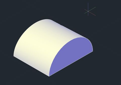

Hogyan lehet térben forgatni? Amit a felül nézetben rajzoltam meg, azt szeretném az elölnézetre rakni. -

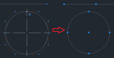

A következő kérdésem lenne. Van egy 3D tehén. Sok ezer felületből áll. Ezt szeretném minimum le egyszerűsíteni. De jobb lenne 3D testté alakítani. Légyszíves valaki magyarázza el, hogyan tudom?
