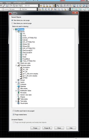

Sziasztok Nisida, Godlike,
köszönöm, hogy foglalkoztok vele, megpróbálok válaszolni a kérdésekre:
- sajnos nem tudom pontosan, melyik rajzból indult a dolog, amire gyanakszom az az légcsatorna terv volt, a gépészek autoCAD-et használnak + valami ráépülő modult, ami az ő életüket könnyebbé teszi.
- mi tőlük dwg formátumot kapunk, nem konvertálunk semmit.azt a rajzot már nem akarom nagyon nyaggatni, a tervezéssel is készen vagyunk, a problémám, hogy a további rajzainkat is fertőzzük vele, és eddig nem találtam olyan programot, ami "látná", hogy mi van benne. Ahogy írtam AutoCAD-el megnyitva üres. Tudtok esetleg az AutoCAD-nek olyan funkciójáról, ami kilistázza a rajzban lévő elemeket?
Van ötletetek, mivel kéne megnyitogatni a fertőzött fájlokat, hogy a nem kívánatos részeket ki tudjuk törölni belőlük?Nagyon hálás lennék, ha tudnátok segíteni, mert így rettenetesen szívunk.
mellékelek egy képet, ami az új rajzba beillesztett objektum törlése utáni Purge-ról készült.
A listából csak az ív 125 a mi elemünk az összes többi csak jön vele, purge után eltűnnek, de benne maradnak a rajzban.
