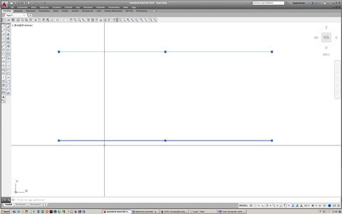

#4174
Sajnos nem nyerő.
Bármilyen alakzat, rajzolásánál a beállított raszterra ugrik, de azt szeretném, ha kiválasztási módban is megtenné, mint az autocad 2004 ben. Eddig azt használtam, és ott működött. -

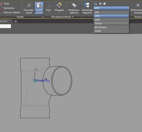

Egyébként épp pár napja egy forgalomtechnikai terv kapcsán fejlesztettem egy dinamikus blokkot a tábla oszlopaként, amelyben kapcsolható állapot a "meglévő" és "tervezett" stílus. Épp ez volt annak is megoldása.
kriszpontaz
Elvileg meg lehet. Én szedtem le dinamikus blokk KG-PVC idomokat amiknek a metszet nézeteit lehetett gombnyomásra variálni.
Pl: Ezek azok.
Belenézhetsz a blokkokba mit hogyan csináltak, de van sok Youtube videó is.
Be lehet állítani nézeteket, esetenként nyújtást, utólagos paraméterezést, stb.

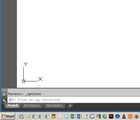

#4170
Alul mindig mutatja, ha nem, akkor kattints rá és aktiválódik. Vagy a szálkereszt mellett akarod látni? Mert akkor F12 dinamikus bevitel. Majd
DYNPIVISparancs, 2-es mód. -

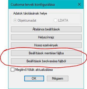

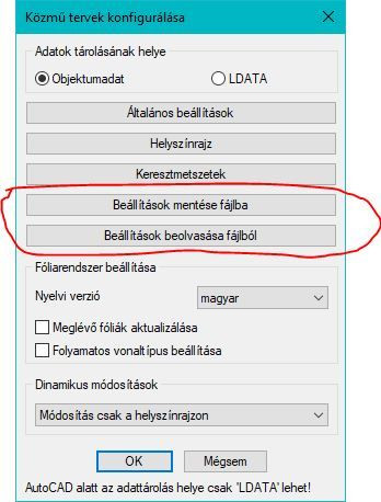

C+I beállításokat, pl hossz-metszet, keresztszelvény, felirat beállítások? Erre is van vmi lehetőség? -
kriszpontaz
A beállításokat a DWG fájl tárolja amit szerkesztettél. Van lehetőséged egy olyan fájlból amit később használni szeretnél sablonfájlt létrehozni, a mentés másként menüponttal.
Fogod a DWG-t, kitörölsz belőle mindent (ettől a stílusok megmaradnak). Majd az üres rajzot CTRL+SHIFT+S kombóval mentés másként menüvel *.DWT fájlként elmented (rajzsablon).
Új rajz megnyitásánál később ki tudod választani a fájlt (vagy beállíthatod hogy automatikusan azt nyissa meg a beállítások alatt), ami megőrzi a beállításaidat és a tiszta rajz azzal indul el.A másik lehetőség új rajzban a CTRL+2 [DESIGNCENTER].
[Köszönet az infóért tom956ster kollégának]
Kitallózod vele a régi rajzod és egyszerűen drag+drop módszerrel behúzod a régi rajzból ami neked kell, akár nyomtatási lapbeállításokat is (lapfülek).Ha a felhasználói felület beállítások kellenek, akkor pedig CUI fájlt mentesz ki a
CUIEXPORTparanccsal. -

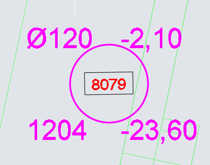

Hali,
szerintetek lehet olyat csinálni, hogy egy blokk ne legyen átlátszó?A lényeg az volna, hogy csinálok egy téglalap blokkot, aminek a közepére betűket (pl. "EZM"), vagy ábrákat (pl. egy üres, vagy egy teli kör) helyezek el. Ezeket a blokkokat tervrajzon szeretném elhelyezni, majd egy vonallánccal összekötni, és fontos volna, hogy a vonalláncot, és a terv többi részét kitakarja (tehát a blokkom teljes egészében látható legyen).
Sajnos a KITAKAR parancs nem jó, mert az kitakarja a téglalap (vagy kör) közepére helyezett betűket, ábrákat is...
Azt tudom, hogy egy fóliát lehet átlátszóvá tenni, az volna jó, ha lehetne "nem átlátszóvá" tenni!

Nem tudom mit szeretnél migrálni: setvarok, felület, stb.
Elég régen a *.cui kiterjesztésű file tárolja a felhasználói felület beállításait például.
A probléma, ahogyan én néztem a 2008-astól van valamilyen migrácios rendszer az autocadekben. Előtte szerintem felejtős.
