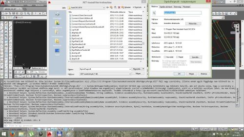

A problémám a következő!
Autocad 2014 (Win8.1) alatt a dgnpurge parancsot nem tudom aktiválni!
Persze a megfelelő hotfix letöltésre került és a megfelelő fájlok átmásolva a rendszer mappába. A NETload paranccsal be akarom tölteni a dgnlspurge.dll parancsot, de vmi keretrendszer probléma miatt nem engedi futtatni. Futtatás előtt próbálkoztam még a DgnLsPurge.dll tulajdonság panelen a biztonság résznél a tiltás feloldással is, de ezt is hiába alkalmazom a következőre is aktív!
Asztali gépen AC2012 és Win7 alatt megy minden.
Valaki segítsen mert hamarosan megőrülök, h nem tudom megoldani.THX

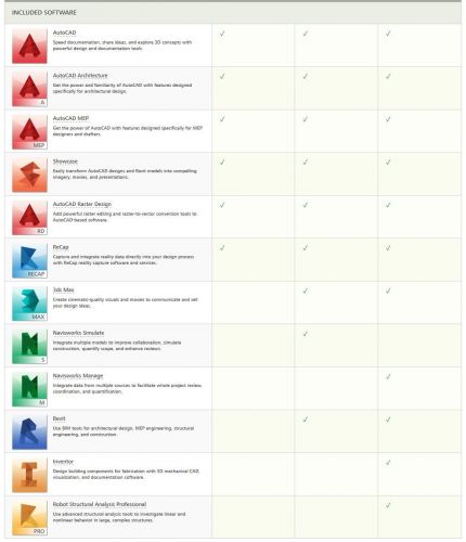

Ez a hivatalos Autodesk árlista. Az összegek mindig az aktuális € árfolyam szabványában vannak meghatározva a magyar disztribútorok által is. Az árak a kiinduló árak, ettől a hivatalos forgalmazók eltérhetnek bizonyos összeggel (egyedi ajánlat, a feltüntetett listaártól kedvezőbb áron).
A felsorolt cégek honlapjain nem véletlenül nem szerepel ár, mert egyénileg kikalkulált összegekkel dolgoznak.Cad+Inform Kft. információi alapján:
Az Autocad Architecture önmagában 5750€, Standalone licensz. Ettől ez forgalmazón keresztül lehet kevesebb is.
Az örökös licenszek 2016. február 1-től nem vásárolhatók, csak Design Suite csomagok esetén. A normál szoftvereknél csak bérlet jöhet szóba ezután az időpont után.
Az Autocad Architecture 2016 program ára: 5750 €
Jelen pillanatban élő akció során vásárolva: Autocad Architecture 2016 program + 3 éves szoftverkövetés (évente 835€) esetén az alapszoftver árából -20%, a 3 éves szoftverkövetés árából -5% kedvezmény vehető igénybe, tehát:
(5750€ - 20%) + ((3x835€)x3)
A szoftver éves bérleti díja bérleti konstrukcióban: 1éves bérlettel: 2290€, 2év: 4580€, 3év: 6870€ (nincs szoftverkövetés, mindig a legújabb szoftvert használhatod ha akarod)Létezik Building Design Suite csomag is egy kb. Standard verzióban 6250€ örökös licensz, ami egy komplett programcsomag és vagy minimum 6-8 szoftvert tartalmaz. Ezek csak Angol nyelven érhetők el, de a szériaszámmal a külön letöltött magyar nyelvű telepítő készlet is aktiválható.
Örökös licensz csak ezekkel a csomagokkal érhető el 2016. február 1. után.
A harmadik verzió a Revit Architecture csomag de ez objektum alapú, nem Autocad alapú csomag.
Minden szoftvernél és szoftvercsomagnál van havi, negyed éves és éves bérleti konstrukció is. Így mindig a legújabb szoftverrel dolgozhatsz, de a bérlet lejárata után azt nem használhatod.
Az örökös licensz az vásárlás után korlátlan ideig használható.
A listaárakból tudnak engedményt adni. Vásárolt licensz darabszám függő a kedvezmény mértéke.További infókért kérlek keresd meg őket személyesen.
