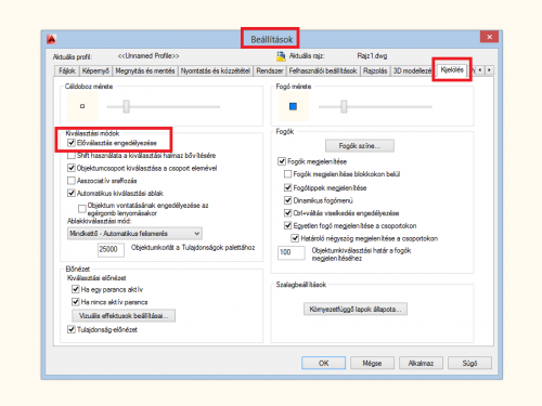

Nagyon szépen köszönöm a gyors választ!!! SIKERÜLT!

AutoCad 2013-sal dolgozok és nem tudom hogy elállítottam valamit vagy mi történt, de a DELETE billentyűre nem törli az objektumot és objektumokat nem tudok csak úgy simán áthelyezni másik fóliára, csak tulajdonság másolással. A gépen fent van a 2007-es is. Nem tudom hoyg esetleg az zavar be??? Valaki tud erre valami magyarázatot adni???? előre is köszi

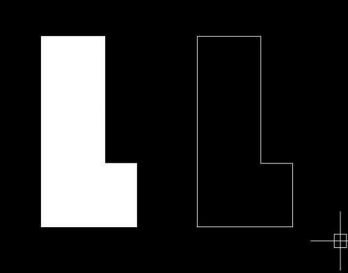

hogyan konvertálok sok elemet solid típusból hatch típusba? van ilyen lehetőség?
a hatch jól jelenik meg a solid nem. ha 3d-ben elkezdtem forgatni akkor látszik is, h a solid szétesik.
microstation alatt kezeltem kicsit és valszeg akkor érte a sokk.
a dwgben a két elem rossz, azaz solid típusú, a jobb oldali pedig a jó hatch típusú (már rendbe tettem microstation alatt, de nagyon lassú a folyamat).
https://dl.dropbox.com/u/70485161/minta.dwg
http://prohardver.hu/dl/upc/2013-03/27/428570_sb4vtgtpxqoouopb_minta.jpg
google:
ezt a két lehetőséget nézegetem, de még egyikkel sem értem el sikert...
http://forums.augi.com/showthread.php?88587-Convert-solid-to-hatch-pattern
http://www.cadtutor.net/forum/archive/index.php/t-53044.htmlköszönöm.

#2499
köszönöm.
a vonaltípusok létrehozása nem volt engedélyezve.
mindkét bajomra ez a gyógyír.
