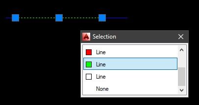

#4982
PICKFIRST értéke 1-en van? Az alapérték 1, de van mikor elállítódik 0-ra, olyankor kijelölést csak úgy lehet csinálni, ha előtte kiadod a parancsot.
Draw Order menüsávot tedd ki valahova oldalra, akkor egy kattintással át tudod állítani a sorrendet.
Én pl. ide oldalra kitettem a properties panel mellé.

Sziasztok.
Acad 2014-ben...
Van 2 síkidom, 2 külön layeren.
Egérrel balgomb lenyomása mellett jobbról balra húzva kijelölöm mindkét síkidomot, ekkor feljön egy kis helyi menü, benne egy legördülő menüben listázva a 2 layert. Itt kiválasztom az egyiket, ami nekem kell. De igazűándiból nem tudok vele semmit csinálni, műveletet végezni. Mert mintha ki sem jelölődne igazából.
Amit szeretnék, hogy előrehozni az egyik síkidomot (Bring to Front), mert a 2 síkidom fedi egymást és az egyik nem látszik. De más műveltre is jó lenne, ha ilyenkor kiválasztottá lehetne tenni, hogy utána műveletet tudjak végezni vele.Eddig a layereknél kikapcsoltam, ami "nem kell". Az előrehozandó idom maradt, azt előrehoztam, majd visszakapcsoltam a másikat. És így már alul maradt. De ez így macera.
Van erre valami egyszerű megoldás?

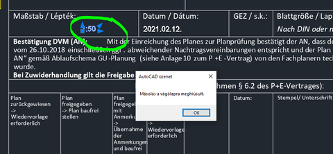

#4934
Először PURGE és AUDIT kombóval próbálkoznék, aztán ha az sem, akkor
1. Rajz mentése DXF formátumba, majd vissza DWG-be.
2. Felrobbantani az MTEXT-et (bszöveg), akkor elveszti az összes belekódolt formázást és sima TEXT lesz belőle, amit már talán át tudsz majd másolni. Erre a célra jó lehet még a Stripmtext nevű lisp, amivel le lehet szedni a formázást felrobbantás nélkül.
3. [link],vagy
Ha mind egyforma, amit ki akarsz cserélni, akkor FIND paranccsal tudsz keresni és kicserélni.
Layoutok közötti másoláshoz a Lee Mac féle Copy2Layouts nevű lispet használom, gyorsabb és megbízhatóbban működik, mint a sima bázispontos másolás.
Magyar parancsokat nem tudom, csak angol verziót használunk.
MittuDomain_
Egy fél órája anyázok erre a nyamvadt programra.
Bő 200 tervlapon kellene a pecséten pár szövegmezőt kicserélnem. Tervkódolások, dátum egységesítés, stb, a lényeg, hogy csak szöveges információk, a létező legmezeibb text. Mind BSZÖVEG típusú objektum.
A lényeg, hogy hiába próbálom egyesével is másolni, hiába blokkosítom, mindig az az üzenet, hogy "Másolása vágólapra meghiúsult."A sima szöveg objektumokból csináltam Bszöveget, de teljesen mindegy neki. Próbálkoztam _audit + save us játékkal is, hiába.
Ezek egy alvállalkozónk tervei, a főnök kérte, hogy én mókoljam át a kódolást, időben- pénzben sem éri meg átadni nekik. A pdf-ek is szerkesztve lesznek, mert nincs meg a ctb. fájl a publikáláshoz.
Van bármi ötlet?

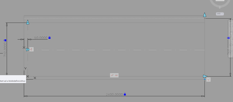

Lehet, hogy primitív a kérdés, de autocad blokkban hogyan tudok egy kiosztást úgy kényszerezni, hogy azt ne csak a blokkszerkesztőben tudjam átállítani?
A képen látahtó függőleges pontvonalat kellene úgy kiosztani, hogy a jelenlegi 712 mm kövesse a jobb oldalon szereplő méretkényszert. A kiosztás hossza változó és a kiosztási távolságnak is annak kellene lennie. Sima kiosztás nem követi a jobb oldali kényszert, a hosszkiosztási paraméterkényszert meg csak blokkszerkesztőben tudom átállítani, azt is csak úgy hogy kérem a kényszer tulajdonságait.
Köszönöm szépen előre is a segítséget. -
