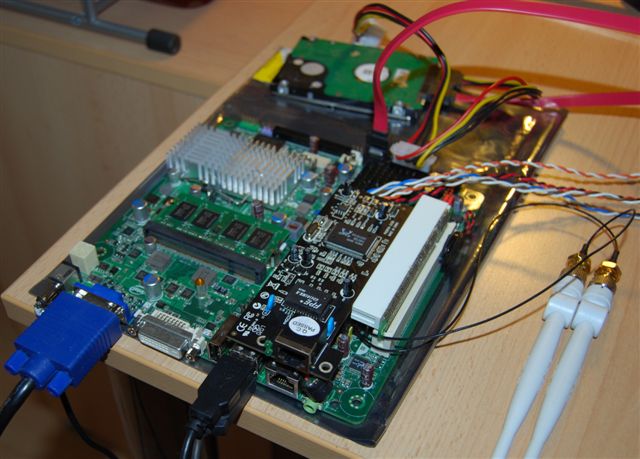

Gond nélkül működik. Ha horog ami a foglalatba beakad felül van akkor jobbra ki kell teljesen húzni a csatikat és úgy rá lehet dugni. A képen alul van, ítt balra kell teljesen.
Bocsi, de nem nagyon értem.
A két csatlakozót (20+4) tegyem be egymás mellé?
Ez nem fog sikerűlni, mert a panelbe elakad 4-es csati :-( -

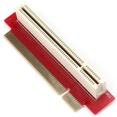

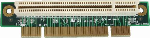

Laca 012
yamshee #3374 üzenetére
Szerintem meg a gyártók bonyolítják agyon az egészet még a szimpla riser-eknél is.

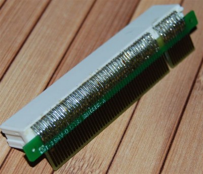

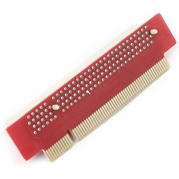

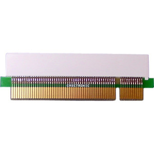

Mutatom a példát.. Vettem ugyebár Wireless-bolt.hu-nál ezt:Ha megnézed össze vissza bonyolították, mindenfélée passzív alkatrészekkel, meg összekötöttek lábakat, így véletlenül se univerzális, holott fizikailag ellenkező irányban is belemegy az aljzatba, és akkor pont jó irányban fordítana..
És itt a párja, amin már ezt nem bonyolították agyon:
Ennél viszont a nyákon a másik bevágást spórolták le, hogy nehogy univerzálisan használható legyen.

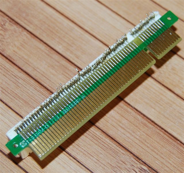

Én pedig pont, hogy leegyszerűsítettem, mert átforrasztottam egy ilyet:és így egy nagyon alacsony tökéletesen működő jó irányban dőlő riserem van:
Azért az eltérő tokozás nehogy már az eltérő funkcióra utaljon ...
Hát pont azt írtam, hogy ugyanaz a funkciója: Mindkettő tartalmazza a két port címzéséhez és leválasztásához szükséges tartalmat!
Viszont valószínűleg különböző tartalmat, mert gondolom a régi tokozású ic-be nem ment bele az ami az intelhez kellett, ezért a másfajta tok.Arra viszont nem adtál választ, hogy mivel gondolom mostmár előző hsz-ed ellenére Te is látod, hogy mindkét kártya egy irányba dönt és fizikailag tök ugyanaz..
Akkor vajon miért gyárt 2félét ez a cég??? -
Laca 012
yamshee #3370 üzenetére
Hát akkor Te nézd meg picit jobban..
és ne azt nézd ahol az alaplapba dugod, hanem a 2db beforrasztott aljzatot.. Ez a két kártya amit linkeltem MINDEGYIK (a hátlap felől nézve) jobbra fordít.
(Tehát sajnos nekem rossz irányba, de ez némi szalagkábelezéssel orvosolható...)Azt, hogy merre fordít, sosem csak a bevágások alapján kell eldönteni (főleg aktív kártyákon), mert az lehet, hogy csak azt jelenti, hogy 5V vagy 3,3V avagy univerzális a kártya..
A Gsejt-es fordító csak 5V-os kártyát, vagy univerzálisat fogad, és csak 5V-os aljzatba vagy univerzálisban működik..
A VIA-s fordító belemegy a csak 3,3V-os aljzatba is, bár ettől még ami rajta van aljzat az az 5V-os szabvány szerint van beforrasztva. De talán mivel "aktív" lehet megoldja a vezérlést a 3,3V-os aljzat irányában is..
Ha érdekel a dolog, akkor ebben a PDF-ben ajánlom a 7.oldalt pl., de az egész 22oldal egy elég részletes leírást ad a PCI-ról.Ettől függetlenül van még egy lényeges különbség, ami pedig a vezérlőchip. Nem véletlenül különbözik az sem hidd el.. (Hacsak nem feltételezzük, hogy idióta a gyártó, és az egyik lapra TSOP, a másikra meg DIP tokozású mikrovezérlőt rak ugyanazzal a beégetett tartalommal.. Avagy nem ismeri a saját fejlesztését??? Azért ezt nem hinném...)
Nem utolsó sorban már napokat töltöttem azzal, hogy ennek utánajárjak, és több CarPc-s és egyéb oldalon írták, hogy a VIA és Intel-hez való kártya sokmindenben különbözik, és semilyen átalakítással nem alkalmas egymás kiváltására. (ami logikusan is hangzik)
