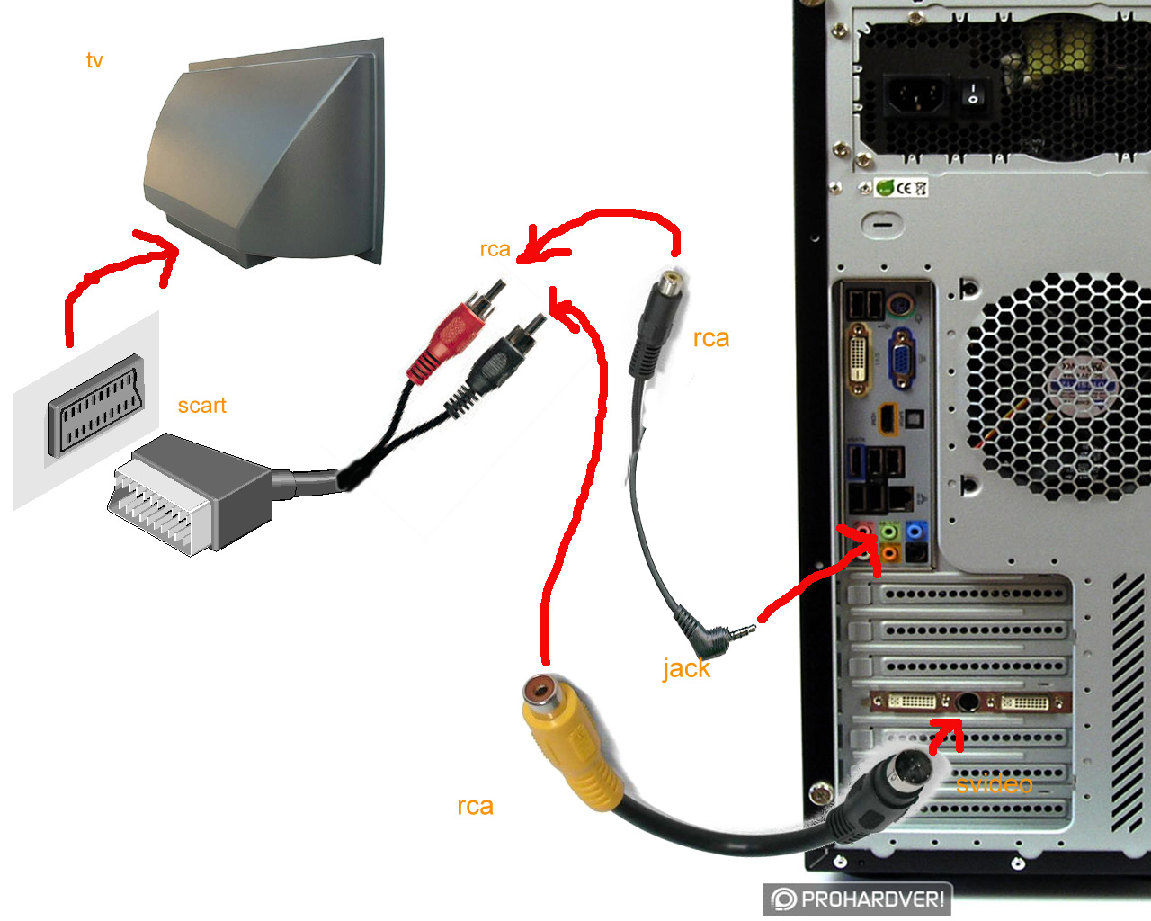

Nna ha van rajta 3 rca anya akkor nem is kell bonyolítani a dolgot a scart-al.
A vga hátuljába bedugod az svideo-t amit kaptál, annak a vége is rca, csak össze kell toldani a tv-vel és kész. A hanghoz kell mindenképp egy 3,5'-ös jack->rca átalakító, azt is csak hozzá kell toldani a tv maradék lyukához és kész is. -

jaja! szerintem az jó kábel lesz a képhez!
nálam pl. a másik kábelről fut a tv. a másik az az RGB kábel és annak is a KÉK csatijára van kötve!
amit II-kobe mondott a scart-os megoldás eszembe sem jutott pedig az a legtutibb megoldás...
nekem is van ilyen scart átalakító...van rajta hangnak is és képnek is hely és egy kapcsolóval lehet szabályozni, hogy be vagy kimenet legyen a scart..
jelen esetben nekünk a bemenet kell.. -

Elmondom nekem hogy van.
A VGA-ba bedugod az Svideo kábelt amit kaptál, annak a másik vége rca. A TV-den valszeg van scart, uh vegyél egy kábelt, aminek egyik vége scart, a másik vége 2db RCA. Persze olyan hosszút kell hogy elérjen a tv-ig. ha nem kapsz, vegyél sima rca hosszabbítót, és toldd be közéjük. Ezt összedugod azzal ami a vga-dból kijön, és kép már van is.
A hangot meg a hangkártyából kell kivezetni. Ide én vettem egy jack elosztót, mer szeretném ha a pc hangszóróin, és a tv-n is lenne hang. Tehát ennek az egyik kimenetére rádugod a fülhallgatót/hangfalat, és marad egy üres jack kimeneted a tv-hez. ide veszel egy újabb átalakítót, egyik vége jack, a másik rca. Ennek az rca végét rádugod a másik lyukra ami a tv-ből jön, és lényegében kész. Remélem érthető volt, ha nem szólj és lerajzolom -
