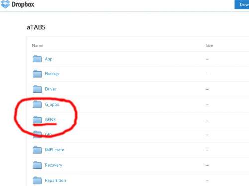

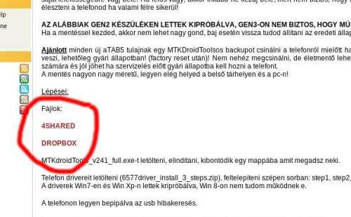

lalszi
Elixión #5369 üzenetére
Az gen2, fel ne rakd, mert tégla lesz!
Itt nem nézted a fájlokat?
Link a fájlokhoz: DROPBOX - GEN3 fájlok Flashtoolhoz
lalszi
Elixión #5367 üzenetére
Ebben a hozzászólásban van linkelve gen3 rom is és leírás is: http://mobilarena.hu/tema/atab5_phone_az_m-tech-tol/hsz_5348-5348.htmlL]
Scatter fájlt csinálj magadnak Mtkdroidtoolsal, az a biztos. A többi fájlt megtalálod a gen3 mappában.
