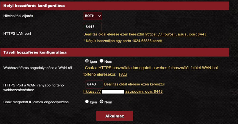

Le kell szogezzem eloszor is, hogy nem ismerem a bongeszo VPN funkciojat es hogy pontosan mit csinal.
Amikor beirod, hogy router.asus.com, akkor eloszor is el kell menni a DNS-hez, es kitalalni az IP-t. A router ki tudja talalni, es sajat maga szolgalja ki a weboldalt, de bongeszo VPN-je ezt nem tudja. Ellenben amikor beirod a lokal IP-t, azt feltetelezem a router nem is engedi at a VPN-en.
Hogy lokalis IP-t adtal meg, azt onnan tudhatja, hogy vam egy-egy 24, 20 es 16 bites privat network szegmens a 10, a 172.16-172.31 es 192.168-as tartomanyokban. -
dudika10
Ez termeszetes vpn-nel.
A router feloldja a cimet sajat magara, de csak ha a halozaton belul vagy. Ez az url nem letezik az interneten, VPN eseten ugyanaz a helyzet ebben az esetben, mint amikor otthon ulsz a mobiloddal es wifi helyett mobilnetre csatlakozol. Nem a sajat halozatodon belul vagy, nem ersz el olyan dolgokat, amik csak belul leteznek. -
