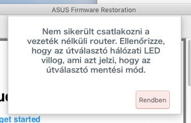

Ha jól értem Mac alól próbálod feltenni. Kérj kölcsön egy windows 7-10 laptopot és próbáld az alól recovery módban a windowsos asus restorationnel felrakni a fw-t. Én win10 alól recovery módban simán fel tudtam rakni mindkét(no-skins, full-skins)fw-t, pedig be volt kapcsolva a defender tűzfal és víruskereső.
Nem tudom melyik restore tool-al próbálod, de ebben van két verzió, esetleg próbáld meg a másikkal.

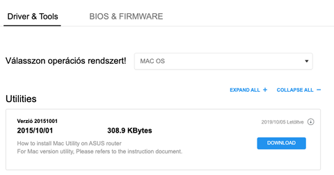

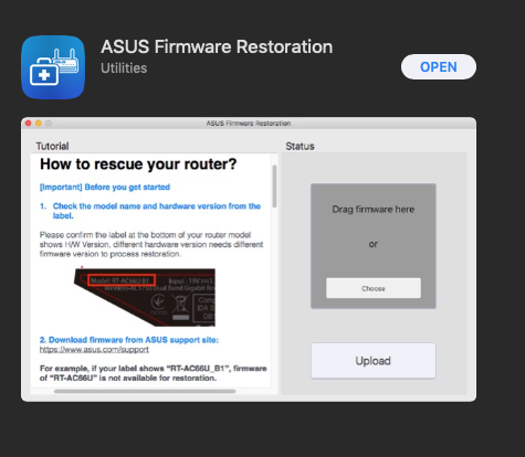

Egyrészt én Mac-et használok, tehát a családban valaki alól ki kell rántanom a pécét. Másrészt meg ezzel ha jól látom recovery módban lehet felrakni firmware-t.
Miért kéne Windows hozzá? Asus Firmware Restoration tool van a MAC-hez is és benne van a leírás, csak más IP-t kell használni. Évek óta így cserélgetek firmware-t Mac-en, 0 Windows használattal. -
