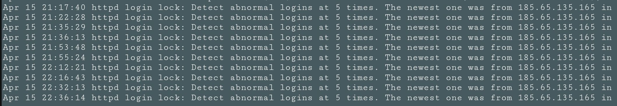

Ma először kaptam ezeket, viszont folyamatosan, kb. 10 percenként jön. Kellene aggódnom?
Apr 15 22:32:13 httpd login lock: Detect abnormal logins at 5 times. The newest one was from 185.65.135.165 in login.
Apr 15 22:36:14 httpd login lock: Detect abnormal logins at 5 times. The newest one was from 185.65.135.165 in login lock.
Be van kapcsolva a DDNS, de már jó pár hete, van hozzá köze? Mindig ugyanaz az IP, megnéztem, Svédország, senkit nem ismerek ott...
Játszok PS-en online, de mindig mások ellen, nem hiszem, hogy annak van hozzá köze, több hete játszok, de ilyen bejegyzés nem volt eddig a System Log-ban, csak ma, de ma elég sok.

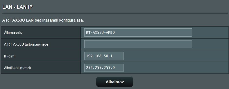

AX53U-n beállítottam a Google DSN-t.
Azóta a router default "web" címe elérhetetlen a router.asus.com
Helyette a konkrét IP címén érem el.
Meg lehet oldani, hogy továbbra is működjön a webcím alapú elérés? -

Bacusuz #18655 üzenetére
Nem tudom, hogy Asus rendszerben milyen lehetőségek vannak kifele menő forgalom szűrésére blokkolására, de a router dolga lenne ezen veszélyes tevékenységek megfogása. Persze nem azzal, hogy összeomlik. Erre vannak megfelelő kiegészítők. Igaz, meglehetősen erőforrás igényes alkalmazások. Szóval, a mai világban sajnos nem elég az elbeszélgetés. A mobil eszközök miatt szükségesek lehetnek drasztikusabb megoldások. Pl. teljes netforgalom átzavarása otthoni VPN-en. Ha már sikerült otthon megfelelő biztonságot kialakítani.
Bacusuz
Nálunk ez a feleségem mobilja és olyankor is próbálkozik amikor alszunk, érdekes.
Most reggel is volt egy ilyen eset, lehet a fb?
Na mindegy délután legyalulom majd újrarakom a telót dobok rá vírusirtót azt meglátjuk.
Bár ma mondta hogy valamilyen oldalt 99x nem tudta megnyitni
jó móka lesz pont most mikor kezdődik a meló a kertben is -
Bacusuz #18650 üzenetére
Nem a telefonnal van a probléma, hanem a látogatott tartalommal.
Csatlakozom Intruder2k5 fórumtárshoz.
Mikor nálam voltak ilyen újraindulások, és beazonosítottam a klienst, akkor elbeszélgettem a fiammal, hogy ne látogasson "gyanús" oldalakat és elmagyaráztam neki, hogy milyen problémákat okozhatnak ezek a dolgok...
Egyébként az is előfordulhat, hogy nem szándékosan, közvetlenül megy a kliens erre a címre, hanem mondjuk egy mobilos játékban felugró hirdetésre kattint rá gyanútlanul a felhasználó.
Fiamnál pl. az indavideo oldalon nézett Naruto sorozatot a telefonon és ott volt valami nem kívánatos tartalom.
Hetekig-hónapokig tartott, mire rájöttem, hogy mi történik, kb. kétszer cseréltem le a routereket, mert azt hittem, hogy nem bírják a terhelést.
Nekem is a NAS-ra kivezérelt log alapján derült ki, hogy mi okozza az anomáliát. -
