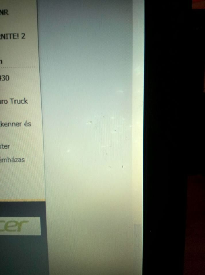

Pyttawrx #29723 üzenetére
Ha elviszem a hivatalos szervízbe és garanciában pl kijelzőt cserélnek benne, akkor össze tudják utána úgy rakni, hogy ne látszódjon rajta?
Bevittem a MediaMarktba, de már nincs belőle több nekik, így nem tudják cserélni, csak pénzt adnának vissza.
Black Friday alkalmából 300e helyett 200e-ért sikerült megvenni, úgyhogy ha van rá mód, akkor szeretném megtartani, mert ennyiért nincs hasonló laptop. -
