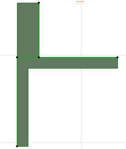

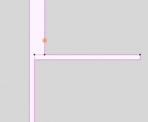

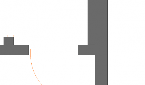

Újabb verziókban (17+) a régi féle (16-) 45fokos falmetszést legalább azonos anyagú falaknál vissza lehet hozni?
daninet
Ok, van olyan kombinacio amikor jo, de alapvetoen pont az a referencia vonal lenyege, hogy eldontod pl kifele rakod a referencia vonalat es a texturakat az alapjan allitod be. Most ha minden falat elkezdek forgatni akkor minden lesz benne csak egyseg nem.
Ebben a variacioban tunik el a vonal, ami pont nem jo, mert az egyik fal befele nez a masik kifele. Amikor mind kifele nez ugy nemjo.

Fal referencia vonala csinálja: a vastagabb falnak valószínűleg a külső oldalán van, ráadásul vékonyodik is ennél a csomópontnál, tehát 3 fal csatlakozik egy helyen. Amit én ilyenkor tennék: vastag fal ref vonalát átraknám belülre, az alsó vékonyabb falét hagynám kívül, a vízszintesét pedig a felső oldalra raknám (talán ott is van). Egyébként nem csak ilyenkor jön elő ez a probléma, több hasonló eset is van, ez az egyik közülük.

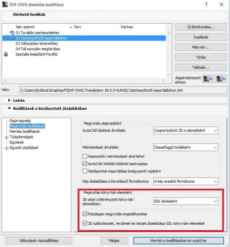

IFC próbálgatós. Verzószám sem mindegy, 2x3 alatt ha jól emlékszem tető sem volt benne külön. IFC egy modell fájl, és a fordítóban te adod meg, hogy mi-mi legyen. Ha egy függőleges hasábnak falat állítasz be, és az AC tudja alkalmazni fal lesz, de akár pillért is beállíthatsz, akkor pillér lesz.

statikus kolléga nemetschek-ben csinálja a szerkezetet, szeretném a 3d-s modelljétt valahogy be illeszteni ac18-ba... mondjuk ifc-ben, amit kaptam tőle fájlt betölteni betölti, viszont semmi sem látszik belőle
mit javasoltok? esetleg van valami speci ifc beállítás, amire figyelni kellene?más:

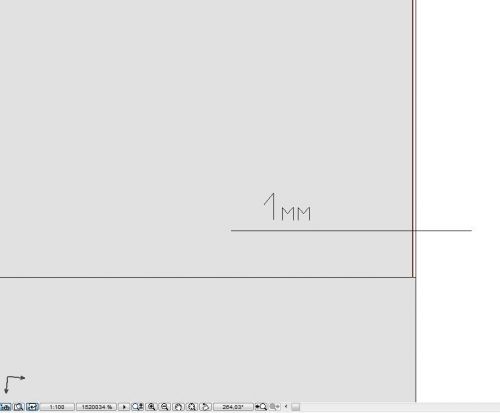

Itt is ez a gond , hiába nyomom a shift-et változó hogy függőleges lesz vagy mellé megy. Az újrarajzolás nem jöhet szóba. Csapatmunka terv amiben egy egész lakópark van. Már a 2. ütemnél is szerintem rosszul lett forgatva az épület. Legközelebb egész fokra lesz forgatva és többszöri ellenőrzéssel.

volt egy tervem amiben rosszul volt megforgatva az épület. 0,001 fok volt az eltérés de baromi idegesítő volt. És persze kattintásoknál hol a függőlegest, hol az elforgatott szerkezeteket vette be. A végén inkább újrarajzoltam, egy óra alatt sem tudtam kibogozni mi minden lett elforgatva

Mért van az hogy elforgatott nézetű tervnél a függőleges és a vízszintes irányok eltérnek nagyon kicsivel 0,00001°-kal? Így maximális nagyítás mellett látható hogy 0,0001 mm-rel elérnek egymástól a falak, ami miatt homlokzaton , metszeten megjelenek plusz vonalak. AC15, de gondolom ez a hiba későbbi változatokban is benne van.

A te esetedben teljesen felesleges az IFC, mivel több különböző tervről van szó, más origókkal. Akkor lehetne használni ha a 3 terven ugyanazt az origót használnád, amit mondjuk a helyszínrajzon rögzítesz és utána az összes modellt ahhoz igazítod még az eredeti fájlokban. Utána már lehet menteni IFC-ket, mert ugyanoda fogja berakni. Szóval nem a legegyszerűbb.
Modul esetén már megadhatod mindhárom irányba a beillesztendő modell helyét a fogadó tervben. Viszont itt is előjön az amiről copass írt, hogy a szintbeállításokkal előbb játszani kell egy kicsit. Másolgatásnál úgyszintén. -

én úgy csinálnám hogy a földszint magassága lenne ez a szintkülönbség (3,90) + a legmagasabb szinten levő belmagasság összege (pl.: 10m). tehát a földszinted 0,00 - 13,90-ig tartana. utána ezt nézetben egyedire szabhatod, emeleteket meg rakhatod külön szintre is akár.
nem ifc-znék, sokmindent elveszítesz. inkább másolgatnám az egészet szintenként. alaprajzi dolgok megmaradnának. persze előtte mindent átraknék archicad fóliára, aztán a végső tervben szedném szét fóliákra. az pikpakk megvan. -

copass:
jatszok en az alaprajzi metszosikkal, de beillesztesnel a modellet szetcsapja teljesen.ifc-be mentettem, az a formatum elegge buta es a szinteket nem viszi at

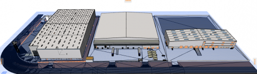

Total nem jutok egyrol a kettore ezzel a 3 modell egyesitessel.
A fo gond az, hogy 3 meter szinteltolodasom van a 3 telek kozott igy a nulla pont mind a 3 tervben mashol van. Ezaltal ha merge vagy modul beillesztesevel berakom total szethullik a terv. A falak toplinkje kiszedheto igaz, de a legmagasabb telek mar egy teljes szintet eltolodik es szetesik.ha targykent mentem akkor pedig egyszeruen nincs 3D-je a csarnokoknak. 3D nezetben axonometriaban felulrol kijeloltem az egeszet es ugy mentettem, de csak alaprajzban rakja le 3D nem jelenik meg, a targynal is hibat ir a kis ablakban hogy: Invalid 3D symbol.
Perpill nem tudom, hogy ez archicad-ben lehetseges-e
Az egyetlen amire most tudok gondolni hogy ujrarajzolni 2 csarnokot csak a modell miatt ugyanazokkal a szintekkel mindent eltolva felfele, de akkor alaprajzilag lesz egy kaosz. Plusz 3-4 nap munka kb. nem eri meg
