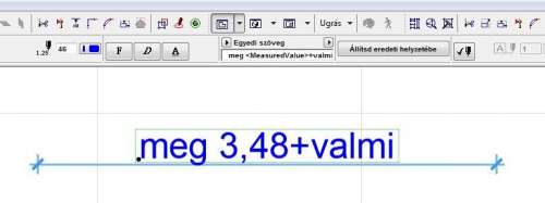

Én 15-nél és 16-nál is szenvedek attól a hibától, hogy:
Csinálok egy ablakot, mindent beállítgatok. A méretezési jelet átállítom ablak méretezésre, kiszedem, hogy ne legyen a végén kör, a következő fülön kiszedem az ID elől a pipát, majd leokézom. És ilyenkor mégis odarakja a kört a végére, újra ki kell szednem a pipát stb, hogy eltűnjön. Csak akkor jó, ha először beállítom, hogy ablak méretezés, leokézom, és utána szedem ki. Tehát először felesleges beállítani bármit is.

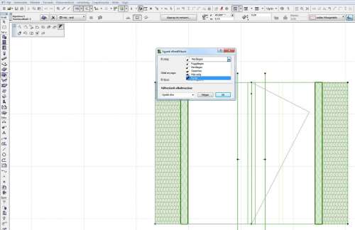

ac16 alatt lehet csak léptékezett helyiségpecsétet használni.
helyiségpecsét 2 16-ot kell választani
lehetőség-elemtulajdonságok-helyiség kategóriák
jó ez, de teljesen átbarmolták, tehát nem olyan mint alap helyiségpecsét.

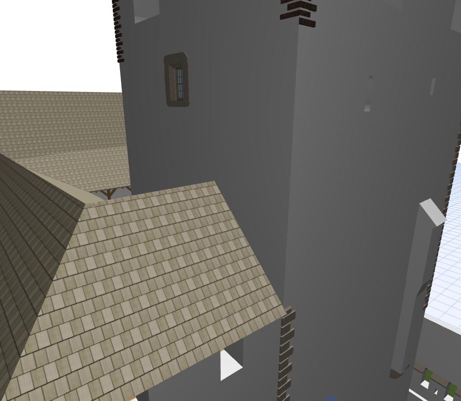

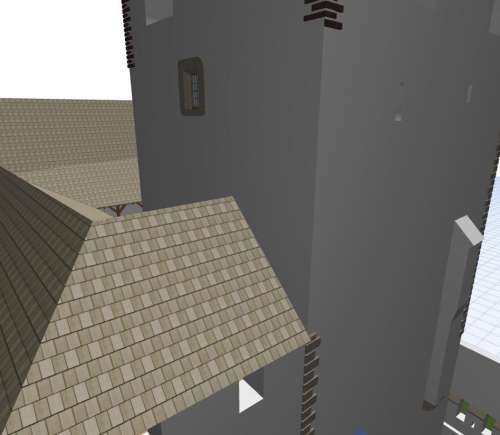

miből van az a sarokelem, nem falból? van ilyen tárgy is.
nagyt0m
Engineer086
#1246
Az az elem is a levágandók között volt mikor a tetővel vágtad?
Külön elemként van berakva, vagy falsarok elemként?A tető vezérvonalának a helyzete nagyon sok mindent befolyásol. Pl. réteges falnál ha nem a külső élhez van kihelyezve akkor a sarkokat nem vágja össze ...

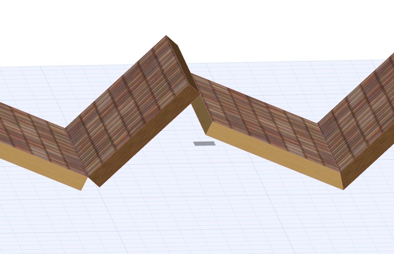

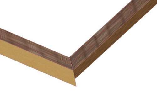

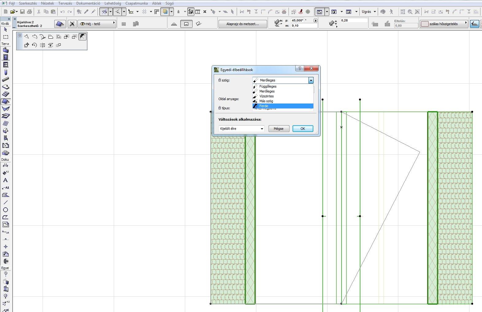

azért leírom hátha valaki nem tudja: alső tető kijelöl, felső tető alsó élére ctrl+klikk, így igazítja hozzá a tetőéleket.
a tető éleit lehet egyedi szögbe beállítani, ha az élre kattintasz és a helyi menüben az élszög ikonra kattintasz, utolsó asszem. -

Előbb kérdeztem, minthogy utánajártam volna, megvan a megfejtés...

Van nekem kéttetősíkom, mindkettő 60°-os. Hogyan lehet azt megcsinálni, hogy az élszög az alsó végükön 90°-os legyen, felül viszont a két sík találkozásában található, függőleges síkban metsződjenek össze? Próbáltam már szilárdtest művelettel, tetők egymással való levágásával, de egyik sem hozott kmegfelelő eredményt.
Remélem érthetően sikerült feltenni a kérdést. A segítséget előre is köszönöm!
