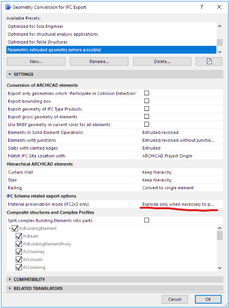

Ha jól értem azt szeretnéd, hogy pl. egy kompozit falszerkezet minden rétegét külön tudd kezelni egy IFC-n belül, vagy abból külön szétszedve dolgoznál vele tovább. Van erre beállítás, amivel ez kivitelezhető az export oldalon.
Alábbi 3 beállítás alkalmazható:Material preservation mode (IFC2x3 only)
Use this control to define whether and how to explode complex elements into Building Element Parts. This choice depends on whether you need to retain the material definitions of the components.
Choose one of the following Material preservation modes:•Never explode elements. Material preservation is not guaranteed.
This is the default option: complex elements (composites and Profiles) are not exploded, because doing so multiplies the number of Building Element parts in IFC.
•Explode only when necessary to preserve materials. The program will explode an element only if that is the only way to preserve its material definition.
•Explode all elements into parts, preserve materials. All complex elements are exploded into parts, and material preservation is guaranteed.Ezzel úgy érdemes dolgozni, ha az elemeket BREP módban mented ki. Erre van előbeállítás is és akkor több mindent állít, így nem kell egyenként végigmenni rajtuk. Remélem erre gondoltál.

Szia. Megkísérlem neked kifejteni. IFC fordító beállításokban két helyen kell csak finomhangolnod Revit importhoz, origóhoz való illesztéssel. Mindezt csak azért, ha nem lenne mégsem elegendő at RVT export.
1) Mindhárom értéket állítsd BREP-re, ezt fent a Preset-ből is megteheted.
2) Project Origin legyen csak beállítva.
3) Keep hierarchy lehet nyugodtan, ha nem megy át jól, akkor Single elementre át lehet rakni.
Itt csak a Classification legyen bekapcsolva, akkor nem ment ki túl sok csatolt paramétert az elemekhez, könnyebb lesz beolvasnia RTevit-nek az IFC-t.
Amit még érdemes beállítani az a mértékegységek legalul, EUR legyen, miliméter, vagy méter. Elvileg ennyi elegendő. 3D ablakból exportálj, ahol csak azok az elemek látszódnak, amire szükséged van Revit-ben, ami nem kell, azt kapcsold le fólia szinten.
Röviden ennyi. -

Sajnos ez van.
Szerintem első lépésben azon kellene átlendülnie a szakmának, hogy ne azt nézze rögtön mitől nem jó ötlet valami, hanem hogyan lehet azt megvalósítani. Utána persze jöhetnek a kérdések, meg a kulturált vita.
Bár angol nyelvű, de röviden ezek a lépések. Persze ezt a beállítást a nézethez is társítani kell még utána, úgy lesz teljes a felhasználói élmény.
