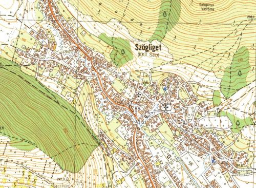

Köszönöm a válaszaitokat. Réges-régen sikerült szert tennem néhány 1:10.000-es térképszelvényre melyet még a rendszerváltás környékén készített az fm földmérési és térképészeti főosztálya végzett. Ezeken a szelvényeken 2,5 méterenként vannak szintvonalak és elég részletesen fel van rajta tüntetve minden.
Igazság szerint műemlék épület rekonstrukciójához készítenék kiterjedt terepet, ahhoz kellene ez a léptékű szintvonalas rajz, idő és pénz nincs arra, hogy egy geodéta csapat felmérje az épület 1 km-es környezetét.

Sajnos erre a problémára nemkis összeget kell áldoznod ha meg akarod oldani...Az ingyenes térképek buták és nem elegendően pontosak tervezéshez. Ha kis területről van szó, akkor a településnek elvileg van hivatalos szintvonalas térképe. Ha nekik nincs akkor a járási építésügyi hatóságnak.

geodéta. ha nem akkor szerződésbe elhatárolódás téma van. magyarán ha nem gyön ki valami, az az ő baja. a módosítás meg ugye már más történet.
én rajzoltam hegyre nyaralót, telkibányán, ott nem volt kérdés ez. ment a tili-toli hogy mennyi földmunka,alap,stb. ha itt van, ha ott van. -

geodéta? kiküldeni, az mindent megcsinál, és pontos tereprajzot ad... abból simán lehet jó terepet csinálni

mikor nekem kellett akkor a térképészeti hivataltól szereztem be, de az országos méretű volt a pontosságára már nem nagyon emlékszem, csak arra hogy egy vagyont fizettem érte

én alföldön lakom (illetve most a sivatagban
így sok ferde területre nem kellett terveznem) de elég sok helyen van olyan rendezési terv amin bekapcsolható a szintvonal. Pécsett legalábbis volt, Kecskeméten nincs sok szintvonal
Másik járható út, hogy valahonnan szerzel GIS adatot egy-egy városhoz. Vannak ingyenesek is, azoknak kb google térkép szerű felbontása van. -

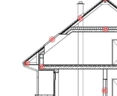

Hunattila
#2540
az eptaros metszet vonalkázásos téma, az látszik.
több megoldás is van:
1. szigetelt tető mindenhol(a födém helyett is) és ahol már nem kell a szigetelés egy másik rejtett tetővel kivonod belőle
2. dupla tető, tehát egy szigeteléses amibe kerül az ablak is, majd arra raksz egy vékony tetőt ami a nem szigetelt részen van és kivágod a tetőtéri ablak helyét
3. szigeteletlen tető mindenhol és csak metszeten rakod rá a szigetelést. -

Belebotlottam abba a problémába, amit mellékelek képen. Mivel ebben a számítógépes tervezői világban kezdő vagyok nem bírok rájönni az AC súgóból sem a megoldásra. Szeretném egy tetőtér beépítésnél az ábrához hasonlóan, de 3 d-ben megoldani, hogy egy tetőfelülettel, de a lakott résznél hőszigetelési renddel elhelyezni tetősík ablakokat. Ha összetett tetőként készítem akkor felviszi a csúcsig a szigetelést és a túlnyúló eresz is így jelenik meg. Nem tudom megjeleníteni a tetőszerkezetet. Ha külön rétegként teszem fel (külön tető tetőszerkezettel és belül a hőszigetelési rétegrend), akkor nem helyezi el a tetőablakot csak a külön tetőbe. Mi lehet a megoldás?
Válaszaitokat előre is köszönöm!
No itt van a művem

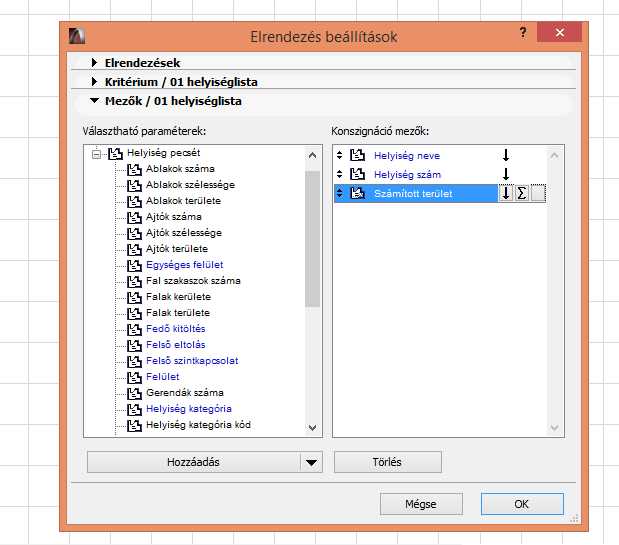

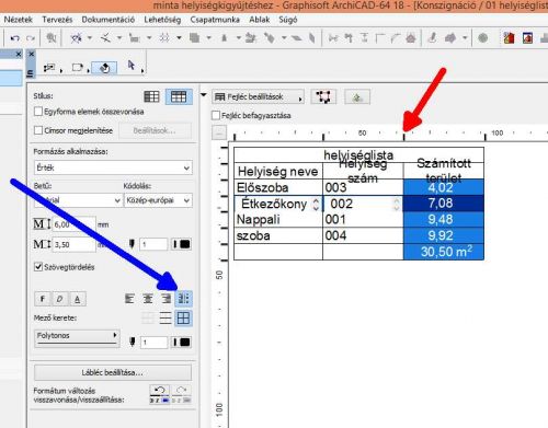

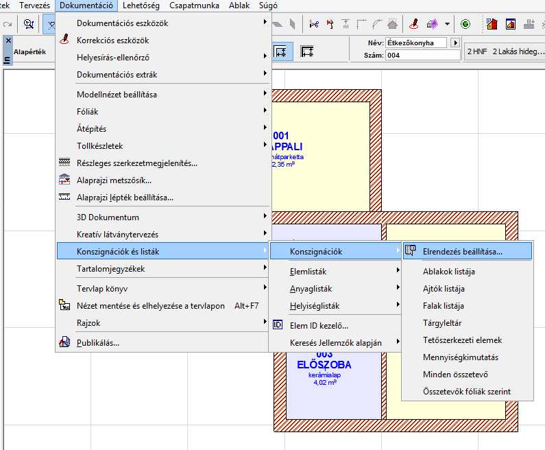

bagiz
Eleinte minden héten újra kellett tanulnom, hátha másnak segít:
AC18/Dokumentáció/Konszignációk és listák/Elrendezés beállítása: Új
Konszignációk elrendezése ablak:
Elemek: Szerkezeti elemek
Név: helyiséglista fszt
OK
Elrendezés beállítások ablak
Ablak középső mezője: Kritérium/01 helyiséglista
Elem típus: Helyiség (és/vagy oszlpot hagyjuk)
Hozzáadás: Honszint (itt megadhatjuk, hogy fszt, vagy tetőtér legyen a kigyűjtés)
OK
Ablak alsó mezője: Mezők/01 helyiséglista
Választható paraméterek:
Helyiség pecsét
Helyiség szám (egérrel áthúzni a jobboldali oszlopba)
Helyiség neve (egérrel áthúzni a jobboldali oszlopba)
Számított terület itt érdemes a második mezőben a szumma-jel, összeadja a területeket
OK
látszólag eltűnt minden
Ha ismét megnyitjuk a menüből a 01/helyiséglista földszint menüpontot (Dokumentáció/Konszignációk és listák/Konszignációk/01 helyiséglista fszt)
akkor már ezt a listát látjuk elrendezési ablakban, az oszlopnevek gyakran egymásra csúszó nevekkel
Kattintsunk duplán a képen jelzett oszlopelválasztó jelekre, és szépen beigazodnak olvashatóra az oszlopok
ugyanígy a soroknál is beigazítható az automatikus sormagasság (sorok közötti vastag pöcköket tessék izgatni)
további formázásokkal is lehet szórakozni a baloldalon (kék jel): pl: kattintsunk bele a jobb oldalon a kék oszlopba, majd a baloldalon a tizedesjel-szimbólumba
Ha minden formázás kész, a jobb felső sarokban a helyiséglista ablak-bezáró x-jellel bezárhatjuk ezt az ablakot (ne az egész Archicad-et!)
A legelső lépéseket újra meglépve duplázható a helyiséglista, így a 02/helyiséglista tetőtér konszignációt is létrehozzuk.
Navigátort használjuk: Menjünk a földszint alaprajz nevű tervlapra a tervlapkönyvben, helyezzük el itt a fszt alaprajzot (rajzot)
a navigátorból húzzuk ide a 01 helyiséglista fszt pontot (egérrel), helyezzük el a tervlapon.
Kész is van, bármi változás lesz (még ha új helyiségek is jönnének később létre, vagy törlünk valamit), automatikusan mindig frissül a kimutatás.
Tetőtérnél hasonlóan, vagy többszintes háznál szintenkénti táblázatot lehet letenni a megfelelő szint rajza mellé. -

A táblázatmásolást nem értem. Akkor csináljak egy szövegdobozt amibe beillesztem?szerk:
már értem hol gondoltad az interaktiv konszignációt. A sima AC-féle helyiséglista -
Cheesy
Mi a technikátok excelben készült helyiséglista beszúrására, mondjuk tervlapra?
Ha "egységes ábra", akkor kicsinyíteni kell, kényelmetlen pont akkorára mint mondjuk a következő szint tervlapján szereplő lista, ha "rich text", akkor meg elbassza a formázást.
Eddig az ábárval dolgoztam, de már unom és a google sem a barátom :/ -
